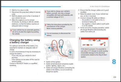

koi-sama Опубликовано 7 октября, 2019 Опубликовано 7 октября, 2019 Мануал отдельно отмечает, что отключать батарею необязательно. http://public.servicebox.peugeot.com/APddb/modeles/3008/eGuide_3008_p84_ed01-17_dag/pdfs/9999_9999_186_en-GB.pdf
