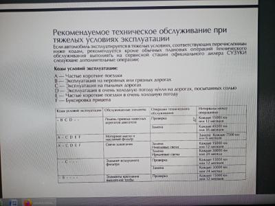

igorkzn Опубликовано 17 декабря, 2019 Опубликовано 17 декабря, 2019 (изменено) @AFrol,на сузуки оно так идет ТО-2.pdfТО-2.pdf Изменено 17 декабря, 2019 пользователем igorkzn
