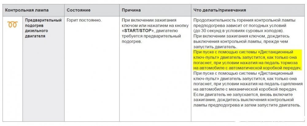

AFrol Опубликовано 6 декабря, 2020 Опубликовано 6 декабря, 2020 Случилось непонятное. При запуске двигателя перестало загораться изображение спирали на панели приборов. То есть после нажатия на педаль тормоза и на кнопку происходит пауза, спираль не горит, потом запускается двигатель. А вот если просто нажать на кнопку, то спираль загорается, некоторое время горит, после гаснет. Так что в таком режиме и живу.
philmuson Опубликовано 6 декабря, 2020 Опубликовано 6 декабря, 2020 Тоже иногда не зажигается. На мой взгляд не успевает просто отобразить, т.к. при заводе в этот же момент всякая диагностика происходит. При морозе за -25 будет отчётливо загораться, т.к. свечи будут калиться секунд 10-15, а не пару секунд при -5. Сужу по опыту предыдущего 3008 дизеля
AFrol Опубликовано 7 декабря, 2020 Опубликовано 7 декабря, 2020 18 часов назад, philmuson сказал: Тоже иногда не зажигается. На мой взгляд не успевает просто отобразить, т.к. при заводе в этот же момент всякая диагностика происходит. При морозе за -25 будет отчётливо загораться, т.к. свечи будут калиться секунд 10-15, а не пару секунд при -5. Сужу по опыту предыдущего 3008 дизеля А у меня наоборот: зажигается иногда. Очень иногда, примерно один раз из десяти. В принципе, не страшно, обхожусь традиционным способом: жму кнопку старта, жду, когда спиралька загорится и потухнет, нажимаю на тормоз и жму еще раз кнопку. То есть в ручном режиме. Как раньше.

philmuson Опубликовано 7 декабря, 2020 Опубликовано 7 декабря, 2020 В принципе на эту спиральку можно не обращать внимания. Комп двигла если ЕМУ надо включит свечи, подержит столько сколько ЕМУ надо, а потом уже будет крутить стартер, без разницы загорается спиралька на приборке или не загорается
AFrol Опубликовано 7 декабря, 2020 Опубликовано 7 декабря, 2020 21 минуту назад, philmuson сказал: В принципе на эту спиральку можно не обращать внимания. Комп двигла если ЕМУ надо включит свечи, подержит столько сколько ЕМУ надо, а потом уже будет крутить стартер, без разницы загорается спиралька на приборке или не загорается Точно? Хотелось бы верить.

philmuson Опубликовано 7 декабря, 2020 Опубликовано 7 декабря, 2020 (изменено) 1 час назад, Grizzly сказал: Тут ведь оно как... Колхоз - это только звучит отталкивающе, а выйти к тёплой машинке с чистыми сухими стёклами морозным утром - бесценно. Я знаю, я пробовал... Как говаривал старик Ржевский "Тёплыми чреслами да в холодную машину - та ещё романтика!" Это понятно. Афро и не кипишует. Чисто спортивный интерес = куда подевалась спиралька? Непорядок! Да всё в порядке: просто при слабом морозе не успевает индикатор загореться, в инструкции (с.23) даже написано, что двигатель пустится как только спиралька погаснет. Раз двигатель пускается, значит спиралька загоралась. На мгновение. Дисплей не успел отобразить. В предыдущем поколении 3008 на приборке спиралька зажигалась светодиодом, и то не всегда успевала вспыхнуть, а тут ЖК панель.... Мало того в современных дизелях свечи иногда калятся и при работающем двигателе. Для экологии, для уменьшения шума при работе и ещё чёрт знавет зачем (Евро 5, Евро 6 однако). Так что спиралька эта только для того, чтобы водитель в мороз не пугался: а чё это я на тормоз нажал, кнопку давлю, а двигло не пускается.... Изменено 7 декабря, 2020 пользователем philmuson
