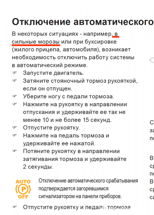

philmuson Опубликовано 14 января, 2021 Опубликовано 14 января, 2021 (изменено) 2 часа назад, Кира3008 сказал: А я сегодня в минус 12 примерно (может минус 15 ночью было) утром тяжеловато завел. Как и раньше трижды включал до половины ключ чтобы активировать лампы накаливания и все системы, и потом уже зажигание и немного газу поддал, завелась, ладно ок, но тяжеловато. Но вылезло сообщение - активировалась система энергосбережения )) почитал мануал ничего вроде страшного, но думаю теперь почему она активировалась, АКБ всего 4ый год авто, или это из-за мороза + то, что я трижды активировал системы авто без зажигания. И еще вопрос вам или любому другому кто этим пользовался - в мануале сказано, что при сильных морозах рекомендуется выключать автоматическую систему постановки авто на ручник (красная P загорается), я его вырубил и вот теперь думаю обычного паркинга этой тачке хватит или нет?) В мануале сказано подложить клинья под колеса )) Кто что думает по этому поводу... Если аккумулятор недозаряжен (в результате нечастых коротких поездок по городу, например), да ещё и холодный (-12), то его (акк) способность выдать большой ток уменьшилась. Поэтому тяжеловатый пуск. За 5 зим 307 и 3 зимы 308 всегда ставил на ручник, потом за 5 зим 3008-1G и 2 зимы 3008-2G никогда не отключал авторучник. Ни разу ничего не примёрзло. Ни колодки, ни тросик. На паркинге, в принципе, можно и нужно оставлять, только если нет уклона. На уклоне плюсом надо добавлять ручник. Толкая руками авто на Р не укатить. Но, если толкнуть сильнее, да ещё под уклон, можно сломать коробку, т.к. в этом режиме просто блокируется одна из ведущих осей коробки... Вот один из примеров реализации режима Р Как видно из фото, если в режиме Р силой переместить авто вперёд (например начать буксировать), то рычаг будет перескакивать по зубьям и, наверное ничего не поломает. Если перемещать авто назад, то могут просто поломаться зубья на стопорной шайбе Изменено 14 января, 2021 пользователем philmuson

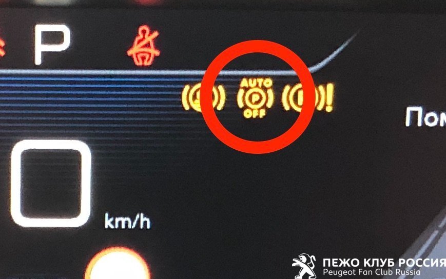

Кира3008 Опубликовано 14 января, 2021 Опубликовано 14 января, 2021 25 минут назад, Grizzly сказал: На предыдущих С5 и 3008 всегда отключал на зиму автоматическое включение стояночного тормоза. Отключаю и сейчас. Ничего никуда не укатилось. на табло за рулем все время горит желтая лампа напоминающая, что отключен авто тормоз стояночный, верно? все время она горит ?
Grizzly Опубликовано 14 января, 2021 Опубликовано 14 января, 2021 12 минут назад, Кира3008 сказал: на табло за рулем все время горит желтая лампа напоминающая, что отключен авто тормоз стояночный, верно? все время она горит ? Всё время. Вот эта пиктограмма
