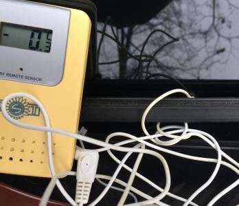

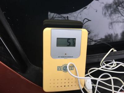

Grizzly Опубликовано 1 февраля, 2018 Опубликовано 1 февраля, 2018 Ключевые слова это: 100 км/ч при т-ре -10 гр . Обогрев стекла не будет справляться при этом, мощность обогрева не позволяет прогревать поверхность стекла до уверенного плюса.Возможно, но неплохо бы обосновать Ваше мнение.На мой взгляд, если на участке стекла, где проходят нити нагрева, лежит снег, то скорость движения не играет такой уж решающей роли. Между стеклом и снегом всё равно должна появиться водяная плёнка, и снег неминуемо сползёт либо вверх, либо вниз (а вот направление действительно зависит от скорости авто))).Как раз в бардачке лежит цифровой термометр, в обед померю температура змейки на стекле)))Без подогреваС подогревомЗамеры делал осенью.
