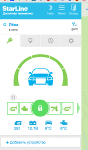

Grizzly Опубликовано 2 февраля, 2018 Опубликовано 2 февраля, 2018 После остановки авто на парковке прошло два часа. На улице -4*С. Сигнализация показывает t двигателя 6*С, а салона 9*С.Это значит, что двигатель остывает быстрее салона? Как такое может быть? Стеклянно-жестяной ящик с начальной t в 22*С остывает медленнее куска металла килограмм в 150 весом с начальной t в 100*С?
Димыч. Опубликовано 2 февраля, 2018 Опубликовано 2 февраля, 2018 Это значит, что двигатель остывает быстрее салона? Как такое может быть?Конечно.Двигатель металлический с хорошей теплопроводностью до датчика температуры,к тому же считай находится на улице,продуваемый всеми ветрами,тепло уходит быстро.Датчик в салоне укрыт в кожухе пластиковом,а возможно около воздуховода,который еще не совсем остыл.В салоне всегда показывает теплее,чем в двигателе,даже после ночной стоянки.Проверь утром.
chizhik_pyzhik Опубликовано 2 февраля, 2018 Опубликовано 2 февраля, 2018 Это значит, что двигатель остывает быстрее салона? Как такое может быть? Стеклянно-жестяной ящик с начальной t в 22*С остывает медленнее куска металла килограмм в 150 весом с начальной t в 100*С?температура шланга ОЖ быстрее опускается чем "теплица" твоего салона, датчики то один-на шланге, другой - под торпедо
Димыч. Опубликовано 2 февраля, 2018 Опубликовано 2 февраля, 2018 Как я и говорил,постояла и напряжение незначительно спало.Утром будет около 12,5.
Masich Опубликовано 2 февраля, 2018 Опубликовано 2 февраля, 2018 После остановки авто на парковке прошло два часа. На улице -4*С. Сигнализация показывает t двигателя 6*С, а салона 9*С.СтарЛайн t.pngЭто значит, что двигатель остывает быстрее салона? Как такое может быть? Стеклянно-жестяной ящик с начальной t в 22*С остывает медленнее куска металла килограмм в 150 весом с начальной t в 100*С?Ну вопервых не просто металла а алюминия.Во вторых он в продуваемом пространсве а салон в почти герметичном контуре.
chizhik_pyzhik Опубликовано 2 февраля, 2018 Опубликовано 2 февраля, 2018 Двигатель металлический с хорошей теплопроводностью до датчика температуры,датчик по КМ ставится на шланг ОЖ а теплопроводность тут не причем, и у двигателя большая теплоемкост, потому сам он будет остывать чуть медленей чем ОЖ и воздух вокруг. можешь через пол часа езды попробовать и он будет еще тепленьким
Димыч. Опубликовано 2 февраля, 2018 Опубликовано 2 февраля, 2018 датчик по КМ ставится на шланг ОЖА может он на кожухе каком висит)Но ОЖ тоже быстро охлаждается на морозе.
