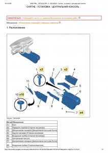

igorkzn Опубликовано 8 мая, 2018 Опубликовано 8 мая, 2018 (изменено) задний воздуховод, это который под сиденьем пассажирским заканчивается или который между сиденьями ? Изменено 8 мая, 2018 пользователем igorkzn
AFrol Опубликовано 8 мая, 2018 Опубликовано 8 мая, 2018 задний воздуховод, это который под сиденьем пассажирским заканчивается или который между сиденьями ?коллега Алексей из Краснодара написал: "задний правый воздуховод (который на подлокотнике центральном)" "который на подлокотнике центральном" никак не может быть "под сиденьем пассажирским"ведь правда?
igorkzn Опубликовано 8 мая, 2018 Опубликовано 8 мая, 2018 (изменено) а интересно, под сиденья воздух попадает по другим каналам, чем в воздуховод между сиденьями? Откуда эти каналы (каждый) начинаются ?Или есть общий канал до подлотника , который потом раздваивается?На схеме пассажирская сторона - трубка № 5 - она куда дует ? Изменено 8 мая, 2018 пользователем igorkzn
bandr Опубликовано 8 мая, 2018 Опубликовано 8 мая, 2018 а интересно, под сиденья воздух попадает по другим каналам, чем в воздуховод между сиденьями? Откуда эти каналы (каждый) начинаются ?Или есть общий канал до подлотника , который потом раздваивается?На схеме пассажирская сторона - трубка № 5 - она куда дует ?да, по разным.Под сидение только теплый воздух подается (холодный только пока не прогрета печка) Туда дует от воздуховодов для ног пассажиров спереди.На центральные подается от воздуховода, который идет к центральным на торпеде, там где стоит опционный регулятор скорости потока, там еще и доп. вентилятор.
tiguan Опубликовано 10 мая, 2018 Опубликовано 10 мая, 2018 (изменено) Недавно обнаружил, что задний правый воздуховод (который на подлокотнике центральном) не работает ничего с него не дует при любых положениях(открыт, закрыт). Фонариком светил заглушка на открытие закрытие работает исправно. Походу где-то канал перекрыт или еще что-нибудь. С левым все в порядке. У кого как?Работают оба. Они только в разные стороны открываются и закрываются колесиками. Изменено 10 мая, 2018 пользователем tiguan
