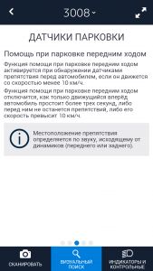

bandr Опубликовано 18 июля, 2018 Опубликовано 18 июля, 2018 а родной активируется на определенной скорости и определенной передаче (при опр. условиях).да родной от тормоза не зависит. Он срабатывает на дравйе или передаче от 10 и ниже (может от 15) км/ч, потому может в пробке ругаться или когда снег налипнет. или при включении заднего хода и спустя сколько то времени от выключения оного. вне зависимости от скорости.

VSH3008 Опубликовано 18 июля, 2018 Опубликовано 18 июля, 2018 Для информации: на Оптиме вкл переднего парктроника реализовано достаточно по-идиотски (собственно говоря, как и многое другое). Или парктроник включается, если переводишь селектор из R в D ( с задержкой пару сек в R) и работает где-то до скорости15км/ч или же будь добр сам включить его кнопкой, если скорость, опять же, ниже15 км/ч.Т.е. водитель должон заранее предполагать наличие препятствий впереди и вовремя нажать кнопулю.

Rull_orion Опубликовано 18 июля, 2018 Опубликовано 18 июля, 2018 Т.е.,если не нажать на тормоз,то молча упрешься в стену?Спасибо. У меня передний парктроник на первом 3008 официалы доставляли, реализовано было через тормоз. Сдесь по ощущениям было так-же, поэтому не сомневался до сегодняшнего дня. Все таки сдесь получше получается.
AFrol Опубликовано 18 июля, 2018 Опубликовано 18 июля, 2018 реализовано было через тормозкак-то это противоестественноне может быть
Димыч. Опубликовано 18 июля, 2018 Опубликовано 18 июля, 2018 как-то это противоестественно не может бытьВсе естественно,это же официалы.Ну и далее по тексту..
Rull_orion Опубликовано 18 июля, 2018 Опубликовано 18 июля, 2018 (изменено) как-то это противоестественноне может бытьМожет. На пешеходном переходе пищит на пешеходов, если близко подьехать, на ручнике не пищит. При резком торможении на скорости, авто и тоже пищит от наклона. Почему противоестественно? ну это не значит, что он выключается сразу как тормоз отпустить, работает еще секунду или две.. Все равно в основном педалью тормоза работаешь, когда паркуешся, так что он постоянно пищит при медленном приближении Но да, однозначно есть варианты получше. Изменено 18 июля, 2018 пользователем Rull_orion

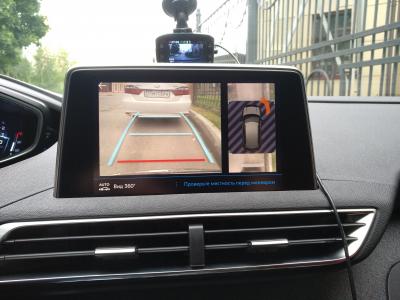

antoshka32161 Опубликовано 19 июля, 2018 Опубликовано 19 июля, 2018 Друзья,скажите,при включении задней передачи передние парктроники работают?Вопрос знатокам. Почему при езде назад реагирует на забор или бордюр только передний правый партроник, а задний правый молчит? Хотя машина стоит параллельно забору с одиноковым боковым интервалом
Димыч. Опубликовано 19 июля, 2018 Опубликовано 19 июля, 2018 Вопрос знатокам. Почему при езде назад реагирует на забор или бордюр только передний правый партроник, а задний правый молчит? Хотя машина стоит параллельно забору с одиноковым боковым интерваломВозможно все же расстояние до бордюра спереди меньше,чем сзади,машина вроде на уклоне стоит.Нужно пробовать подойти к датчикам на одинаковое расстояние спереди и сзади при включенной задней,тогда эксперимент будет более чистым.
antoshka32161 Опубликовано 19 июля, 2018 Опубликовано 19 июля, 2018 Возможно все же расстояние до бордюра спереди меньше,чем сзади,машина вроде на уклоне стоит.Нужно пробовать подойти к датчикам на одинаковое расстояние спереди и сзади при включенной задней,тогда эксперимент будет более чистым.Не обижайся Дима, но сморозил херню. По твоей логике, если впереди будет идти за авто человек на минимальном расстоянии, то задние партроники спокойно мне позволят въехать в препятствие, не сообщив о нем?
Rull_orion Опубликовано 19 июля, 2018 Опубликовано 19 июля, 2018 Возможно задний парктроник выше бордюра, а до забора еще далеко Имел ввиду что его направленость может быть такой, что низкие бордюры пропускает
koi-sama Опубликовано 19 июля, 2018 Опубликовано 19 июля, 2018 Спасибо. У меня передний парктроник на первом 3008 официалы доставляли, реализовано было через тормоз. Сдесь по ощущениям было так-же, поэтому не сомневался до сегодняшнего дня. Все таки сдесь получше получается.Специально сейчас проверил - передние парктроники работают независимо от педали тормоза.
AFrol Опубликовано 19 июля, 2018 Опубликовано 19 июля, 2018 Специально сейчас проверил - передние парктроники работают независимо от педали тормоза.разумеется
antoshka32161 Опубликовано 19 июля, 2018 Опубликовано 19 июля, 2018 Возможно задний парктроник выше бордюра, а до забора еще далекоИмел ввиду что его направленость может быть такой, что низкие бордюры пропускаетВполне может быть, но там бордюр высокий, вечером посмотрю на высоту парктроников
Димыч. Опубликовано 19 июля, 2018 Опубликовано 19 июля, 2018 Не обижайся Дима, но сморозил херню. По твоей логике, если впереди будет идти за авто человек на минимальном расстоянии, то задние партроники спокойно мне позволят въехать в препятствие, не сообщив о нем?Да ну какие обиды?Все мы херню так или иначе морозим.По моей логике парктроники должны одинаково воспринимать препятствие,спереди и сзади.Повторю,возможно до передних парктроников расстояние было чуть меньше и они цепанули бордют,а задние не успели,т.к. расстояние чуть больше.Проверить только подходом к машине спереди и сзади на одинаковое расстояние,тогда поймешь как работают парктроники. Специально сейчас проверил - передние парктроники работают независимо от педали тормоза.Они так и должны работать.Просто Рул Ориону вкрячили нештатный парктроник или нештатно его подключили.
DmSv Опубликовано 19 июля, 2018 Опубликовано 19 июля, 2018 Вопрос знатокам. Почему при езде назад реагирует на забор или бордюр только передний правый партроник, а задний правый молчит?Выйдите, посмотрите на расположение парктроников на авто и всё сразу станет понятно. Задние не заточены под обнаружение бордюров, да и не требуется этого.
antoshka32161 Опубликовано 19 июля, 2018 Опубликовано 19 июля, 2018 Выйдите, посмотрите на расположение парктроников на авто и всё сразу станет понятно. Задние не заточены под обнаружение бордюров, да и не требуется этого.Вечером проверю @Димыч., ты видишь картину? Какого цвета изображён сигнал от партроника?)))
Димыч. Опубликовано 19 июля, 2018 Опубликовано 19 июля, 2018 Димыч., ты видишь картину? Какого цвета изображён сигнал от партроника?)))Вижу,красным)
antoshka32161 Опубликовано 19 июля, 2018 Опубликовано 19 июля, 2018 Вижу,красным)А что это означает?)))
