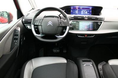

Grizzly Опубликовано 7 ноября, 2018 Опубликовано 7 ноября, 2018 С паркинга пикассо по идее снимается, там рычажок переключения можно в N перевести по идееТам вроде кнопка. Но она на поверхность не выходит, что-то отгибать нужно, не помню уже что.
bandr Опубликовано 7 ноября, 2018 Опубликовано 7 ноября, 2018 Там вроде кнопка. нее, у пикассины рычажок на рулевой колонке, как у амеров старых

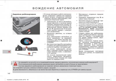

Grizzly Опубликовано 7 ноября, 2018 Опубликовано 7 ноября, 2018 нее, у пикассины рычажок на рулевой колонке, как у амеров старыхcitroen-grand-c4-picasso-shine-puretech-130-s-s--14146509.jpgДа я не про селектор АКПП, а про кнопку его разблокировки.Кстати, кнопка аварийного отключения тормоза также существует

Волдемор Опубликовано 8 ноября, 2018 Опубликовано 8 ноября, 2018 Да я не про селектор АКПП, а про кнопку его разблокировки.Кстати, кнопка аварийного отключения тормоза также существуетС4.jpgСПАСИБО!!
