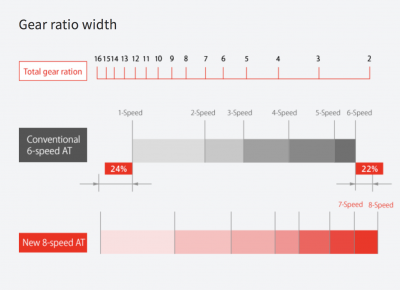

Grizzly Опубликовано 10 апреля, 2018 Опубликовано 10 апреля, 2018 На высокой скорости тише и менее прожорлива с 8ст.1. Тише. Это почему ты так решил?2. Менее прожорлива. Это на высокой скорости или вообще? Если на высокой скорости, то вряд ли, т.к. передаточные числа на верхней передаче у 6ст. и 8ст. скорее всего одинаковы, либо очень близки, иначе была бы разница в max скорости. Если вообще - то это возможно ввиду подбора коробкой более адекватной передачи в каждый момент времени. Но вряд ли мы заметим эту разницу, ибо значимой она не станет.Основная разница, как мне видится, в плавности, динамике и комфорте. Причём разницу видят люди, пересаживаясь с 8ст. на 6ст., но не наоборот)).мне кажется , что все покупают дешевле... нереальный это ценник при курсе 58...я бы не купил выше 1,9 млн. свою (которая стоила 1,73 с доп. опциями )мВ вопросе сравнения не так уж важно, что там нам с Вами кажется, и уж тем более, что там все покупают при таком (а он уже дааалеко не такой) курсе.Давайте сравнивать сравнимое: прайс 3008 в схожей комплектации с прайсом ХС40 в схожей комплектации на сегодняшний день.
Димыч. Опубликовано 10 апреля, 2018 Автор Опубликовано 10 апреля, 2018 (изменено) 1. Тише. Это почему ты так решил?Двигатель работает на меньших оборотах на одной скорости движения,по сравнению с 6 ст..Меньше оборотов,меньше шума.Конечно,при условии,что шум от шин не перекрывает шум от двигателя.Но думаю,в Вольво с этим все в порядке. 2. Менее прожорлива. Это на высокой скорости или вообще?Больше разница ощущается на высокой скорости.Меньше оборотов-меньше кушает.Если на высокой скорости, то вряд ли, т.к. передаточные числа на верхней передаче у 6ст. и 8ст. скорее всего одинаковы, либо очень близки, иначе была бы разница в max скорости.Не соглашусь.Передаточные числа разные,т.к. на скорости ,к примеру 100км/ч,6ст. на 2000об/мин,а 8ст. на 1600,именно за счет разного передаточного числа.Основная разница, как мне видится, в плавности, динамике и комфорте.Я на 8ст. ни разу не ездил,но 6ст. по мне и так очень плавная и комфортная,без рывков.Некоторые,пересаживаясь на 8ст.,говорят,что иногда дергается,но это скорее всего адаптация кпп.А так,8ст. должна быть конечно еще комфортнее,но вот именно этот фактор и менее заметен,я считаю. Давайте сравнивать сравнимое: прайс 3008 в схожей комплектации с прайсом ХС40 в схожей комплектации на сегодняшний день.Ивану Петровичу ни холодно ни жарко от сравнения двух прайсов.Ему важно,за какую реальную цену он уедет из салона на новой машине.И тут Игорь прав,говоря про 1,7 в Пежо(скидка 300),потому что такую скидку он никогда не получит в Вольво,а значит для Ивана Петровича выгоднее будет купить 3008 за 1,7 в более богатой комплектации ,а не ХС40 за 2,1,в более бедной. Изменено 10 апреля, 2018 пользователем Димыч.

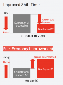

Grizzly Опубликовано 10 апреля, 2018 Опубликовано 10 апреля, 2018 Пасануть ты вынужден не на этой ниве,а на тех реальных фактах.о которых я говорил выше.)Про факты - сильно! Про преимущество 8 ст. Вот что нам говорит оф. сайтКак мы видим, за счёт увеличения количества передач появилась возможность расширить диапазон передаточных чисел, как сверху, так и снизу.Соответственно, значительно сокращается время переключений, особенно в диапазоне 1-2 передач, а также появляется возможность сэкономить на топливе(правда, в амер. раскладке - галлон/милю).И да, 8ст. переваривает значительно больший крутящий момент, отсюда прохладность и надёжность с одинаковыми движками)).Вывод: 8ст.АКПП рулит! 1
