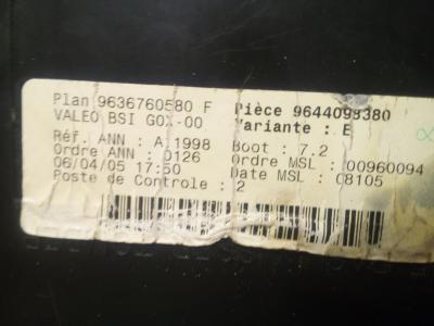

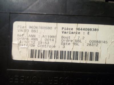

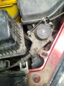

Reactor77 Опубликовано 5 декабря, 2017 Опубликовано 5 декабря, 2017 пежо 307, 2001 мкпп. горел бси. кто-то(всмысле до меня) нашёл похожий бси.фото этикеток прилагаю. опять же до меня задние крышки блоков похоже поменяли. счас непонятно какой из них стоял на машине. если кто знает подскажитеvin vf33anfub82163287 dam 9061что делал. сделал бси донора новым и прописал в машине с ключами. но моторник был заблокирован. разобрал моторник. bosch 7.4.4. но там вместо 95160 стоит 25с16. ладно, залил туда вирджин-дамп. поставил на машину, ввёл пин и попытался спарить с бси. отказался сославшись на отсутствие связи. не могу понять как так.и там какой-то эмулятор дроссельной заслонки стоит. первый раз вижу
dimanoid Опубликовано 5 декабря, 2017 Опубликовано 5 декабря, 2017 Ну я не зная что это на самом деле, сказал бы что это скорее всего привод круиза на машине с механическим дросселем
Мартын Опубликовано 5 декабря, 2017 Опубликовано 5 декабря, 2017 Блоки полностью взаимозаменяемы.Это есть датчик педали газа насколько помню.

Анатолич Опубликовано 25 декабря, 2017 Опубликовано 25 декабря, 2017 Это не эмулятор, это связано с педалью газа, у меня стоит электронная педаль газа и такой штуки нету.меня самого напрягает эта штука! По поводу мозгов...то это туфли, у меня у самого недавно слетели, вез первый раз к электрику блок с под капота, тот электрик "залил" мозги с 206 чтоб обмануть ИММО и после этого я приволок своего друга к не у он долго мудохался, но новый BSI я не покупал.... Оказалась что просто слетела синхронизация между блоками..
