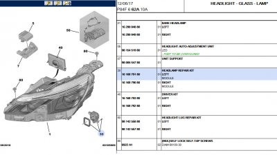

koi-sama Опубликовано 18 июня, 2018 Опубликовано 18 июня, 2018 такая только с фарой в сбореРемкомплекты фары (диодные модули) существуют и имеют артикулы 16 168 791 80 и 16 168 790 80.
chizhik_pyzhik Опубликовано 18 июня, 2018 Опубликовано 18 июня, 2018 Ремкомплекты фары (диодные модули) существуют и имеют артикулы 16 168 791 80 и 16 168 790 80.а вот точно ли это диодные модули?
koi-sama Опубликовано 18 июня, 2018 Опубликовано 18 июня, 2018 а вот точно ли это диодные модули?Я их в руках не держал, но методом исключения - а что это ещё может быть, ценой в 15 тысяч за штуку, с радиатором сзади? 1
Мартын Опубликовано 19 июня, 2018 Опубликовано 19 июня, 2018 а вот точно ли это диодные модули?это блоки управления модулями как и написано в обозначении позиций.
chizhik_pyzhik Опубликовано 19 июня, 2018 Опубликовано 19 июня, 2018 это блоки управления модулями как и написано в обозначении позиций.вот мне тоже так показалось, по картинке , а вот описание как-то ни о чем, т.к. есть левый и правый, но модуль под номером 40 (тут уж точно модуль- драйвер) тоже есть и левый и правый... вот что выдают магазины по этому номеру "РЕМКОМПЛЕКТ RH MODULE", "Модуль диодной правой фары 3008(P84)/3008(P87)", "REPARATURSATZ" - цена от 9 до 13 а вот что для 40-ой позиции - "Автозапчасть/НАБОР ВОДИТЕЛЯ LH", "KIT DRIVER" - цена от 12 до 17 Я их в руках не держал, но методом исключения - а что это ещё может быть, ценой в 15 тысяч за штуку, с радиатором сзади?да что угодно )) у диодов все же должны быть излучатели, а по картинке вроде как только разъем, как у 40-ой позиции, что немекает, что это модуль управления, он же может и тепло отводить, от того и радиатор, а стоимсоть - ну так она не показатель, так что тут "метод исключения" немного не правильно применен... выше про цены отписал, там 40поз. однозначно драйвер и он по цене дороже 30-ой позиции, так что так как-то

chizhik_pyzhik Опубликовано 19 июня, 2018 Опубликовано 19 июня, 2018 Ты меня окончательно запутал! Так можно лампочки дёрнуть из фар, или, в случае выхода из строя - замена всей фары целиком? Я лично с Антошкой - за второй вариант, у кого СК нет - за первый. Хотя и по первому варианту цена не православная!1 - у меня нет 100% инфы, но то что показано на скрине из СБ - это управляющие модули, а не сами излучатели, ну если очень грубо и приближенно - "трансорматор". 2 - есть инфа еще с 508 (и других - киа, ваг и т.п.), что в диодных фарах при швахе (если умрет диод) меняют всю фару, т.к. диодный модуль явлется "единой конструкцией" с ней. исходя из этих 2-х пунктов получаем, что при перегорании самих диодов - меняется фара, при уходе "драйвера" - можно только драйвер. последний призван обеспечить "комфортную" работу диодов и, по идее, должен перегорать реньше их (как предохранитель). А цена да, я приценивался к переделке на ксенон+ЛЭД штатное - более 100-ки выходило (( ЛЭД явно подороже будет, хотя бы из-за его модности. По описанию - в фарах применены диодные модули из нескольких излучателей каждый и регулирую интенсивность излучения каждого достигается правильная СТГ и регулировка освещение дороги... может это как-то оправдает завышенную цену ну и количество перегоревших диодов (штатных) пока не так велико, как галогенок и ксенонок. 1
