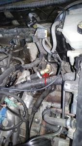

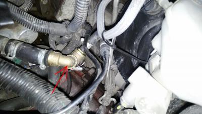

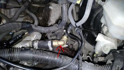

altersin Опубликовано 17 декабря, 2017 Опубликовано 17 декабря, 2017 Всем привет! Начал подтекать антифриз, нормально так полилось. Место утечки долго искать не пришлось.В принципе устранить не сложно, но меня смущает этот металлический тройник, это явно колхозинг?У кого 3.0 мотор, можете сказать, как там должно по заводу быть? Или может кто номер детальки подскажет, вечная благодарность
Вячеслав Алексеевич Опубликовано 17 декабря, 2017 Опубликовано 17 декабря, 2017 Всем привет! Начал подтекать антифриз, нормально так полилось. Место утечки долго искать не пришлось.В принципе устранить не сложно, но меня смущает этот металлический тройник, это явно колхозинг?У кого 3.0 мотор, можете сказать, как там должно по заводу быть? Или может кто номер детальки подскажет, вечная благодарность a.jpgb.jpgcпрдобрый вечер!!! кинь вин авто
altersin Опубликовано 17 декабря, 2017 Автор Опубликовано 17 декабря, 2017 добрый вечер!!! кинь вин авто VF39UXFVJ92228607
Вячеслав Алексеевич Опубликовано 17 декабря, 2017 Опубликовано 17 декабря, 2017 VF39UXFVJ922286071307 SC это оригенал номер детали и если есть вайбер скинь я раскажу как и куда зайти чтоб глянул как она выгледит 1
altersin Опубликовано 17 декабря, 2017 Автор Опубликовано 17 декабря, 2017 @Вячеслав Алексеевич, отписал в ЛС
Вячеслав Алексеевич Опубликовано 17 декабря, 2017 Опубликовано 17 декабря, 2017 VF39UXFVJ92228607http://public.servicebox.peugeot.com/docapv/affiche.do?ref=Z9F113E20A&refaff=Z9F%201%2013E20A&idFct=FCT0512 пройди по ссылки там увидишь всю систему и номера всех детали VF39UXFVJ92228607http://public.servicebox.peugeot.com/docapv/affiche.do?ref=Z9F113E20A&refaff=Z9F%201%2013E20A&idFct=FCT0512 пройди по ссылки там увидишь всю систему и номера всех детали VF39UXFVJ92228607http://public.servicebox.peugeot.com/docapv/affiche.do?ref=Z9F113E20A&refaff=Z9F%201%2013E20A&idFct=FCT0512 пройди по ссылки там увидишь всю систему и номера всех детали VF39UXFVJ92228607http://public.servicebox.peugeot.com/docapv/affiche.do?ref=Z9F113E20A&refaff=Z9F%201%2013E20A&idFct=FCT0512 пройди по ссылки там увидишь всю систему и номера всех детали
altersin Опубликовано 30 декабря, 2017 Автор Опубликовано 30 декабря, 2017 (изменено) Оригинальный Расширительный переходник ОЖ (1307.SC) в паре с оригинальной трубкой (1307.SA), затянутые оригинальным хомутом (6981.G7) - ПРОТЕКАТЮТ!Но дополнительный хомутик с болтом в месте соединения - решает проблему утечки ОЖ.Хочешь сделать всё по фен-шую, а всё равно требуется хоть капля колхоза)) Изменено 30 декабря, 2017 пользователем altersin
