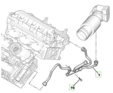

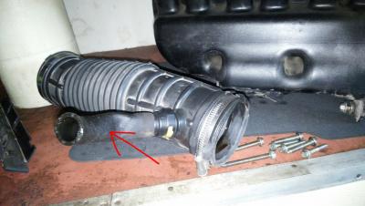

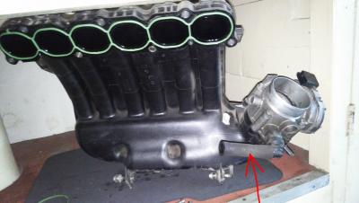

Постепенно устраняю весь колхозинг по капотом. На данный момент ищу номера трубок, отмеченные на фото. В каталогах их не нашел.
Может у кого есть доступ к сервсис-боксу, там наверняка они как-то обозначены...
Подозреваю, что это оно -  1192.V7 ?
Но если это всё одна деталь, какого черта у меня пара "щупалец" отрезана и заменена на что-то, что под руку попало...это загадка...
Да, это одна цельная деталь. Там трубки из пластика ввиде гофры, со временем они твердеют и трескают. В оригинале меняется све целиком, и если треснула одна или две трубки, начинают колхозить.
