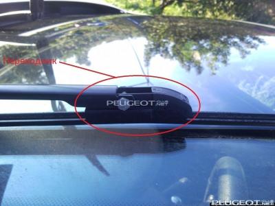

mazzy Опубликовано 19 сентября, 2011 Опубликовано 19 сентября, 2011 Если не париться,то можно альтернативное и не дорогое,то можно купить Хорсовские щетки с 5 переходниками,один из них как раз на 607. Просто снимаем родной пластмасовый и за место него переходник. Родную всегда можно на место поставить. 2

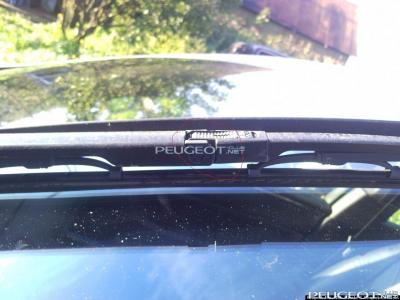

SSSerGGG Опубликовано 19 сентября, 2011 Опубликовано 19 сентября, 2011 Переходник то вроде как ничегоНо болт это жесть!!!!Надо какойто культурней туда вставить
icechieff Опубликовано 19 сентября, 2011 Опубликовано 19 сентября, 2011 можно найти типа "мебельных" - чтоб с двух сторон шляпки были...

tur607 Опубликовано 20 сентября, 2011 Опубликовано 20 сентября, 2011 Я установил бескаркасные ХОРС АКРОБАТ, никаких болтов, чтоб не ржавели, пластиковые стержни, немного изменил конструкцию хорсовского кронштейна, за то теперь щетки менять 2 сек. и стоят 200р.
mazzy Опубликовано 20 сентября, 2011 Опубликовано 20 сентября, 2011 Я извиняюсь болты и в правду жесть!!! Это был черновой вариант на скорую руку! А так у кого какая фантазия, пластиковые шпильки? это вариант!!! 1
SSSerGGG Опубликовано 25 сентября, 2011 Опубликовано 25 сентября, 2011 Я установил бескаркасные ХОРС АКРОБАТ, никаких болтов, чтоб не ржавели, пластиковые стержни, немного изменил конструкцию хорсовского кронштейна, за то теперь щетки менять 2 сек. и стоят 200р.А кинь сюда фотку пжлста
tur607 Опубликовано 5 октября, 2011 Опубликовано 5 октября, 2011 Боюсь на фотке не разобрать будет, при встрече расскажу про мои хитрости.
pumps Опубликовано 25 октября, 2011 Опубликовано 25 октября, 2011 Я установил бескаркасные ХОРС АКРОБАТ, никаких болтов, чтоб не ржавели, пластиковые стержни, немного изменил конструкцию хорсовского кронштейна, за то теперь щетки менять 2 сек. и стоят 200р.Расскажи по подробнее.
