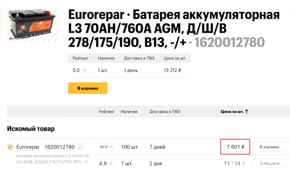

Nekto-pushkin Опубликовано 14 февраля, 2021 Опубликовано 14 февраля, 2021 какой-то аттракцион невиданной щедрости в емексе
igorkzn Опубликовано 14 февраля, 2021 Опубликовано 14 февраля, 2021 у меня цена 8100... но все равно не 12000...блин.. взять что ли ?
igorkzn Опубликовано 14 февраля, 2021 Опубликовано 14 февраля, 2021 2 минуты назад, Gunia сказал: А PEUGEOT 1620012780 за 9500р. ??? я ее за 15100 у себя вижу
Gunia Опубликовано 14 февраля, 2021 Опубликовано 14 февраля, 2021 Только что, igorkzn сказал: я ее за 15100 у себя вижу Я указал цену у другого продавца.
igorkzn Опубликовано 14 февраля, 2021 Опубликовано 14 февраля, 2021 где продают? И есть ли в Казани по такой цене - надо бы мне проверить
Gunia Опубликовано 14 февраля, 2021 Опубликовано 14 февраля, 2021 Только что, igorkzn сказал: где продают? https://www.jedip.ru
igorkzn Опубликовано 14 февраля, 2021 Опубликовано 14 февраля, 2021 высота, мм 190 Ширина, мм 175 Длина, мм 278 Емкость батареи, А/ч 70 По габаритам - надо проверить - это наша от Eurorepar ? С этим сайтом jedip - я не знаком... и не слышал о нем в Казани
Nekto-pushkin Опубликовано 14 февраля, 2021 Опубликовано 14 февраля, 2021 8 часов назад, Marlik сказал: Наверно залежалый товар Да вообще довольно подозрительно 100шт, поставка неделю, продаван без рейтинга.... я себе за 9400 заказал 9678006180 с поставкой с центрального склада emex, посмотрю насколько свежее приедет... была одна штука
AFrol Опубликовано 14 февраля, 2021 Опубликовано 14 февраля, 2021 2 часа назад, igorkzn сказал: высота, мм 190 Ширина, мм 175 Длина, мм 278 Емкость батареи, А/ч 70 По габаритам - надо проверить - это наша от Eurorepar ? С этим сайтом jedip - я не знаком... и не слышал о нем в Казани Габариты верные. Параметры правильные. 1
