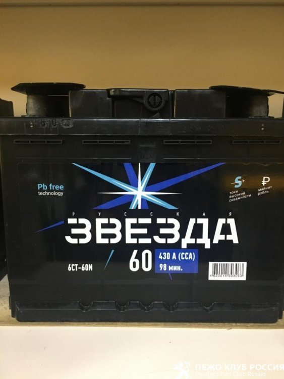

AFrol Опубликовано 20 февраля, 2021 Опубликовано 20 февраля, 2021 (изменено) 1 час назад, Волдемор сказал: Мрут из за особенностей эксплуатации. Есть такое дело. Но нельзя отрицать и большое количество говна, присутствующего на нашем рынке. Такого вот рода, например: Изменено 20 февраля, 2021 пользователем AFrol
