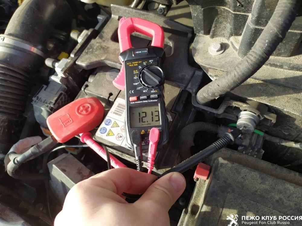

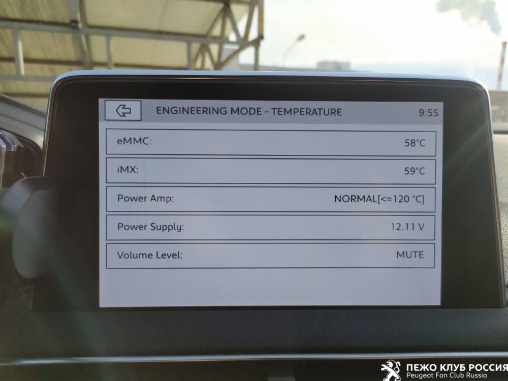

vovz99 Опубликовано 20 февраля, 2021 Опубликовано 20 февраля, 2021 В 20.02.2021 в 09:27, Grizzly сказал: Мне слабо верится в то, что при работающем генераторе напряжение в бортовой сети может составлять 12V. По крайней мере у меня такого ни разу не наблюдалось (слежу по приложению StarLine). Возраст АКБ? Гарантия? Доп. оборудование? А вообще, есть законный повод обратиться к ОД для проверки АКБ и цепи зарядки вместе с генератором. Показать так и я был в шоке от такого напряжения! прикладываю фото при работающем двигателе. авто год как куплена. производство май 2019. из допов ничего нет. вот и я думаю, что надо к ОД ехать, т.к. ситуация не логичная. но вот повторится ли она у них, а то как обычно скажут, что у вас сейчас всё нормально, приходите, как сломается.
Grizzly Опубликовано 20 февраля, 2021 Опубликовано 20 февраля, 2021 В 20.02.2021 в 09:53, vovz99 сказал: прикладываю фото при работающем двигателе. Показать Неплохо бы повторить измерения физическим прибором непосредственно на клеммах АКБ. Я не до конца уверен, что за показатель какого "источника питания" отображен на экране на Вашем фото. В 20.02.2021 в 09:53, vovz99 сказал: т.к. ситуация не логичная. но вот повторится ли она у них, а то как обычно скажут, что у вас сейчас всё нормально, приходите, как сломается. Показать Морду кирпичом и подробные требования устранить неисправность АКБ, которая не держит заряд!
vovz99 Опубликовано 20 февраля, 2021 Опубликовано 20 февраля, 2021 В 20.02.2021 в 09:59, Grizzly сказал: измерения физическим прибором непосредственно на клеммах АКБ Показать есть и такое в это время. сначала я это увидел на клеммах.
Grizzly Опубликовано 20 февраля, 2021 Опубликовано 20 февраля, 2021 В 20.02.2021 в 10:08, vovz99 сказал: есть и такое в это время. сначала я это увидел на клеммах. Показать Я бы попробовал разомкнуть цепь (аккуратно снять "+" клемму) и повторить замер.
vovz99 Опубликовано 20 февраля, 2021 Опубликовано 20 февраля, 2021 разорвать при работающем двигателе? пожалуй, не рискну. по инструкции снимать клемму только на заглушенном и подождавши несколько минут пока не уснут блоки.
Grizzly Опубликовано 20 февраля, 2021 Опубликовано 20 февраля, 2021 В 20.02.2021 в 10:27, vovz99 сказал: разорвать при работающем двигателе? пожалуй, не рискну. по инструкции снимать клемму только на заглушенном и подождавши несколько минут пока не уснут блоки. Показать Тогда только ОД и мидтроникс...

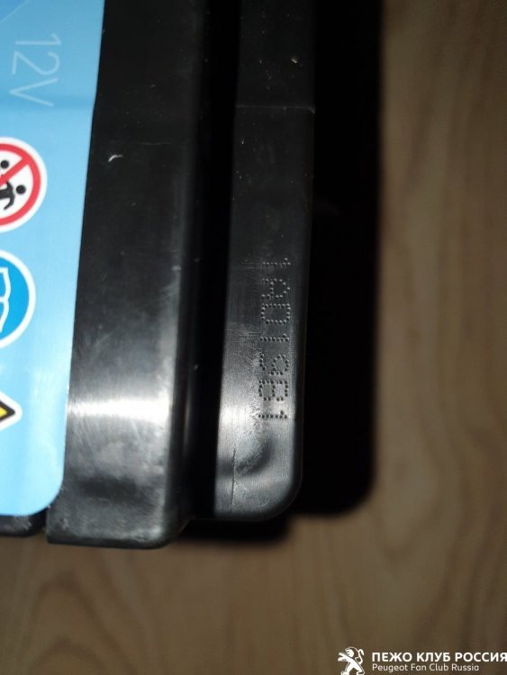

Nekto-pushkin Опубликовано 20 февраля, 2021 Опубликовано 20 февраля, 2021 (изменено) получил сегодня в итого exide ek700, завтра поеду ставить в энви, обещали взять гуманные 750р за замену, но, полагаю, возьмут еще за телекодирование, как минимум хочу сменить тип на агм в мозгах пришел свежий, январь 2021, со всеми плюхами от гудс.ру вышло 9500 серийник, если кому интересно Изменено 20 февраля, 2021 пользователем Nekto-pushkin добавил фото 1
Grizzly Опубликовано 20 февраля, 2021 Опубликовано 20 февраля, 2021 В 20.02.2021 в 13:15, Nekto-pushkin сказал: получил сегодня в итого exide ek700, завтра поеду ставить в энви, обещали взять гуманные 750р за замену, но, полагаю, возьмут еще за телекодирование, как минимум хочу сменить тип на агм в мозгах пришел свежий, январь 2021, со всеми плюхами от гудс.ру вышло 9500 Показать Цена зело заманчивая.
Nekto-pushkin Опубликовано 20 февраля, 2021 Опубликовано 20 февраля, 2021 В 20.02.2021 в 13:17, Grizzly сказал: Цена зело заманчивая. Показать Да, на агмки 70ah цена какая-то безумная вокруг на 60 еще б.м. норм Если кому интересно - поставщик на гудсе был Ё-парт а тут даже старую сдавать не пришлось, я ее отогрею, нормально заряжу, да тестю в с4 седан поставлю, а то у него родная уже 7 лет трудится, эта должна поживее быть, если совсем не скопытилась конечно за эту зиму. Но это зарядка покажет

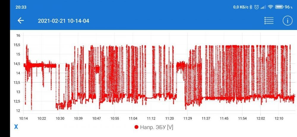

vovz99 Опубликовано 21 февраля, 2021 Опубликовано 21 февраля, 2021 Ехал сегодня утром. Вот такой график напряжения на ЭБУ получился. А какой у вас?
