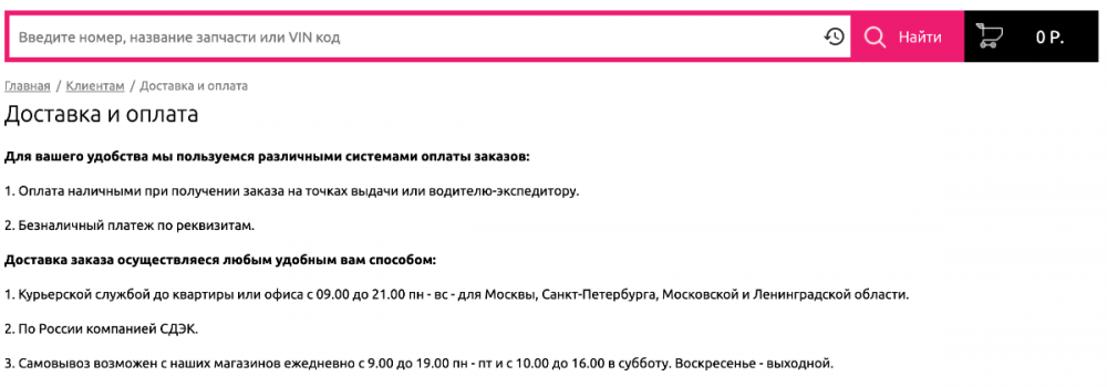

Grizzly Опубликовано 24 февраля, 2021 Опубликовано 24 февраля, 2021 В 24.02.2021 в 09:39, igorkzn сказал: сказали, что завтра им привезут этот АКБ Показать остановился таки на AGM? bandr , в целом - соглашусь. Лучше покупать то, что можно пощупать)) В 24.02.2021 в 10:06, AFrol сказал: А кассовый чек откуда возьмется? Он может быть нужен, ежели что. Показать Никогда ничего не заказывал транспортной компанией, но разве Продавец не должен передавать Грузоперевозчику полный пакет документов? А я бы вообще запросил счёт и оплатил по б/н. Безо всяких "неустановленных лиц")) 1
igorkzn Опубликовано 24 февраля, 2021 Опубликовано 24 февраля, 2021 В 24.02.2021 в 10:06, AFrol сказал: Есть ещё такой немаловажный нюанс, как гарантия. Куда ходить, ежели что? К кому обращаться? К тому неустановленному физ.лицу, на карту которого были перечислены деньги за батарею? А кассовый чек откуда возьмется? Он может быть нужен, ежели что. Показать посмотрим, как эта контора оформляет...обычно, даже если платишь по присланной ссылке на юрика или ИП, то потом на ел.почту приходя чеки... В 24.02.2021 в 10:13, Grizzly сказал: Никогда ничего не заказывал транспортной компанией, Показать я полно из МСК и др. городов заказывал...в т.ч. стройматериалы, пока кидков не было, но я и предварительно искал ОД или известные конторы А тут смущает, что отзывов нет совсем

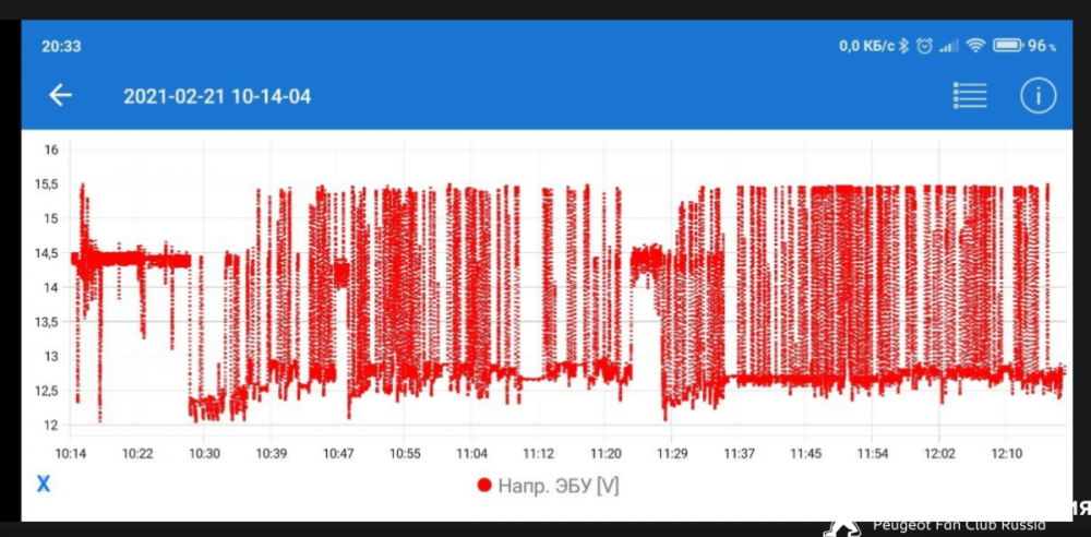

Grizzly Опубликовано 25 февраля, 2021 Опубликовано 25 февраля, 2021 В 25.02.2021 в 06:48, AFrol сказал: При желании можно и для обычного (не EFB) аккумулятора тоже найти витиеватые способы зарядки. Показать В порядке бреда, Афро: А вдруг некий витиеватый алгоритм зарядки, который можно было бы предположить из сообщения коллеги vovz99 о "скачках" напряжения на ЭБУ и есть витиеватая зарядка EFB? Хотя это может быть объяснено и включением, например, дворников или какой-нибудь другой переодической нагрузки...
vovz99 Опубликовано 25 февраля, 2021 Опубликовано 25 февраля, 2021 Grizzly алгоритм у блока зарядки на авто в зависимости от типа АКБ должен быть (не зря же тип указывается в мозгах). а на мой график я бы пока не ориентировался, т.к. он на неисправной АКБ (вот поставят новую - ещё раз проверю). а на этом графике действительно, всплески до 15,5 - это при торможении двигателем, 12,х - странная работа от АКБ и 14,5 - в моём понимании нормальная зарядка АКБ
igorkzn Опубликовано 25 февраля, 2021 Опубликовано 25 февраля, 2021 В 25.02.2021 в 07:14, Grizzly сказал: В порядке бреда, Афро: А вдруг некий витиеватый алгоритм зарядки, который можно было бы предположить из сообщения коллеги vovz99 о "скачках" напряжения на ЭБУ и есть витиеватая зарядка EFB? Хотя это может быть объяснено и включением, например, дворников или какой-нибудь другой переодической нагрузки... Показать а это не есть импульсная зарядка, которая и требуется для EFB ?
