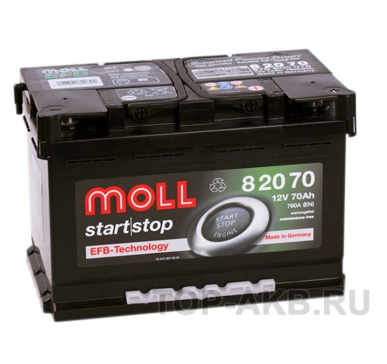

igorkzn Опубликовано 25 февраля, 2021 Опубликовано 25 февраля, 2021 вобщем, в Казани ничего не могу, кроме АКОМа найти... из импортных только под заказ из инетмагазинов , большая половина которых - непонятные Даже EXIDE EFB EL700 местный ОД не может привезти ... надо самому в Москве брать (за 7400). Но тут ведь ток меньше на 40А... Нашел полностью наш Moll в МСК, так он стоит 12500 И спрашивается, стоит ли за родные параметры платить лишние 5000 ?
Nekto-pushkin Опубликовано 25 февраля, 2021 Опубликовано 25 февраля, 2021 У многих стоит exide на 70ah и пусковым током 720А на 760А пускового не обязательно ориентироваться 1
AFrol Опубликовано 25 февраля, 2021 Опубликовано 25 февраля, 2021 (изменено) 1 час назад, igorkzn сказал: вобщем, в Казани ничего не могу, кроме АКОМа найти... из импортных только под заказ из инетмагазинов , большая половина которых - непонятные Даже EXIDE EFB EL700 местный ОД не может привезти ... надо самому в Москве брать (за 7400). Но тут ведь ток меньше на 40А... Нашел полностью наш Moll в МСК, так он стоит 12500 И спрашивается, стоит ли за родные параметры платить лишние 5000 ? Не стоит платить лишние 5т.р. Я бы в таком случае купил Аком и не парился Изменено 25 февраля, 2021 пользователем AFrol
igorkzn Опубликовано 25 февраля, 2021 Опубликовано 25 февраля, 2021 Только что, AFrol сказал: Не стоит платить лишние 50т.р. Я бы в таком случае купил Аком и не парился ну не 50, конечно, а 5 :-) вобщем, так получается: -есть Аком за 6 - есть EXIDE за 7,5+0,5 доставка ... думаете, не стоит даже 2 лишних рубля тратить на Exide ?
AFrol Опубликовано 25 февраля, 2021 Опубликовано 25 февраля, 2021 (изменено) 7 минут назад, igorkzn сказал: -есть Аком за 6 - есть EXIDE за 7,5+0,5 доставка ... Вот при таком раскладе я бы взял Exide. А если старый сдать на живодёрню как раз за те 500р., что стоит доставка, то вообще выйдет по-честному. Изменено 25 февраля, 2021 пользователем AFrol 1
