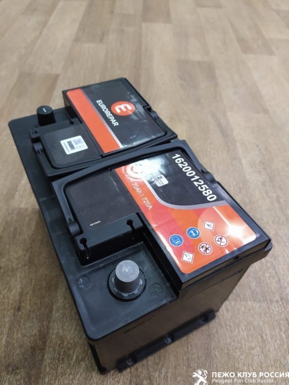

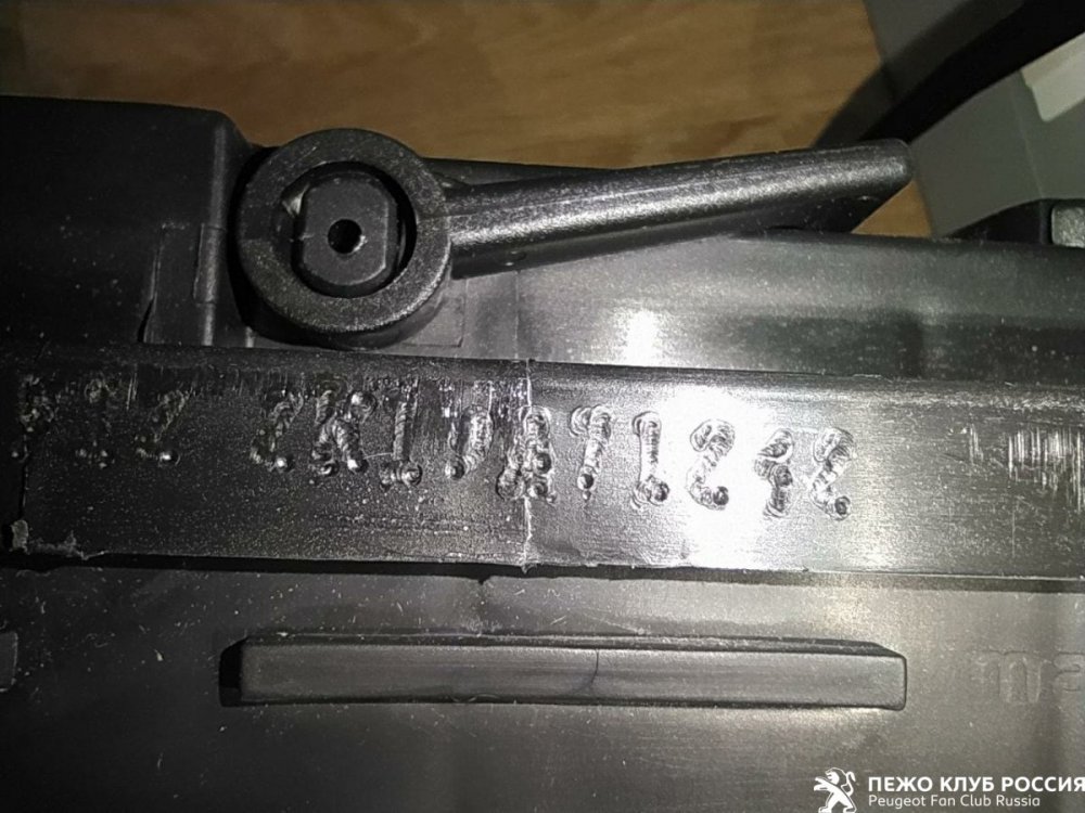

igorkzn Опубликовано 26 февраля, 2021 Опубликовано 26 февраля, 2021 а кто сможет сказать по дате пр-ва такого ? Тут по фото я вижу такой набор : (первые отдельные 3 цифры - не вижу, далее вроде 2K1(вроде7)(тоже непонятно)(7)1242
Nekto-pushkin Опубликовано 26 февраля, 2021 Опубликовано 26 февраля, 2021 Вот если бы были точные буквоцифры этого паяльником сделанного серийника - можно было бы опробовать, а так...
Мартын Опубликовано 26 февраля, 2021 Опубликовано 26 февраля, 2021 В 26.02.2021 в 07:32, igorkzn сказал: а кто сможет сказать по дате пр-ва такого ? Тут по фото я вижу такой набор : (первые отдельные 3 цифры - не вижу, далее вроде 2K1(вроде7)(тоже непонятно)(7)1242 Показать Цена?
Grizzly Опубликовано 26 февраля, 2021 Опубликовано 26 февраля, 2021 В 26.02.2021 в 07:32, igorkzn сказал: а кто сможет сказать по дате пр-ва такого ? Показать Пусть "фотограф" сделает видос, станет понятнее.
Nekto-pushkin Опубликовано 26 февраля, 2021 Опубликовано 26 февраля, 2021 (изменено) Да, у него на фронтальной наклейке может быть указан DLU - срок до которого нужно начать эксплуатацию. Вот от него -1 год - месяц производства получится Изменено 26 февраля, 2021 пользователем Nekto-pushkin
igorkzn Опубликовано 26 февраля, 2021 Опубликовано 26 февраля, 2021 (изменено) короче, от этого Еврорепея оитказался... жду EXIDE январского пр-ва за 7300+800 В 26.02.2021 в 07:47, Мартын сказал: Цена? Показать 6800 Изменено 26 февраля, 2021 пользователем igorkzn

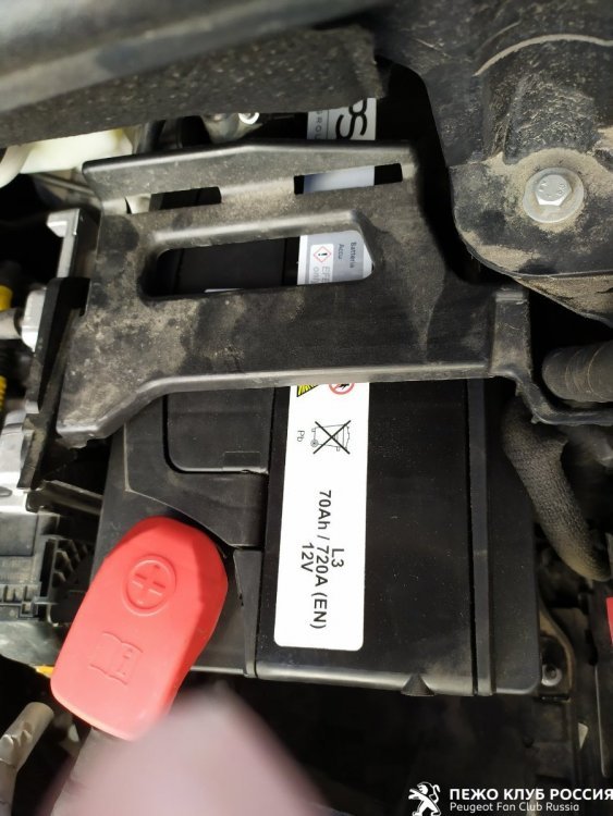

vovz99 Опубликовано 26 февраля, 2021 Опубликовано 26 февраля, 2021 в книжке по ремонту есть такая табличка. только вот этих параметров "низкое напряжение", "чрезмерно большое напряжение", "колебания напряжения" в цифровом значении нигде не указано. может кто знает, применительно к нашему авто - какие должны быть параметры? может в сервисбоксе есть что-то?

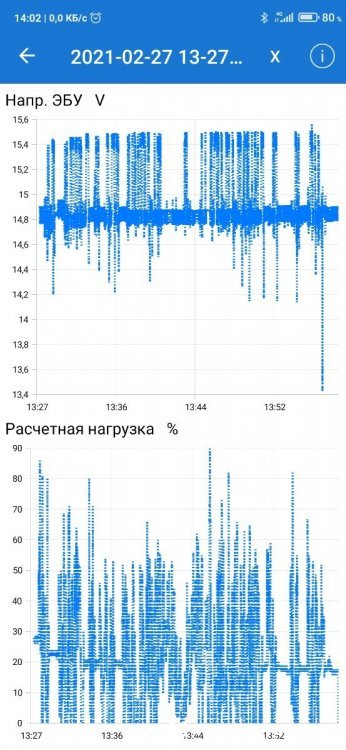

vovz99 Опубликовано 27 февраля, 2021 Опубликовано 27 февраля, 2021 Ну вот, забрал авто от ОД. Заменили АКБ. Теперь график напряжения при поездке правильный, без провалов ниже 13 вольт. Хотя сегодня и не холодно, всего 0 градусов. Буду дальше наблюдать за этим феноменом. Кстати, что интересно, при отсутствии нагрузки на двигатель, движение накатом, напряжение возрастает до 15,4В
igorkzn Опубликовано 27 февраля, 2021 Опубликовано 27 февраля, 2021 В 27.02.2021 в 11:28, vovz99 сказал: Ну вот, забрал авто от ОД. Заменили АКБ. Теперь график напряжения при поездке правильный, без провалов ниже 13 вольт. Хотя сегодня и не холодно, всего 0 градусов. Буду дальше наблюдать за этим феноменом. Кстати, что интересно, при отсутствии нагрузки на двигатель, движение накатом, напряжение возрастает до 15,4В Показать настройки меняли из-за изменение 760 на 720А ?
Nekto-pushkin Опубликовано 27 февраля, 2021 Опубликовано 27 февраля, 2021 В 27.02.2021 в 10:47, igorkzn сказал: 1) привезли октябрь 2020... ну это еще можно было бы проглотить Показать Вот прям сразу проглотить, нормальная дата изготовления же И все равно я не верю, что в Казани нет вариантов купить нормальный EFB или AGM без пляски с бубном... В 27.02.2021 в 11:55, igorkzn сказал: настройки меняли из-за изменение 760 на 720А ? Показать В мозгах на тему пускового тока нет ничего. Вообще. Совсем. Только тип батареи и емкость. В 27.02.2021 в 11:28, vovz99 сказал: Ну вот, забрал авто от ОД. Заменили АКБ. Теперь график напряжения при поездке правильный, без провалов ниже 13 вольт. Хотя сегодня и не холодно, всего 0 градусов. Буду дальше наблюдать за этим феноменом. Кстати, что интересно, при отсутствии нагрузки на двигатель, движение накатом, напряжение возрастает до 15,4В Показать Интересно, похоже производитель батареи не exide, судя по ее корпусу. Есть информация о дате выпуска? Просто наверняка ее не дозаряжали перед установкой, соответственно такое напряжение может быть из-за того, что она пока дозаряжается. Как дозарядится - вполне себе опять увидите 12.х вольт

vovz99 Опубликовано 27 февраля, 2021 Опубликовано 27 февраля, 2021 В 27.02.2021 в 11:55, igorkzn сказал: настройки меняли из-за изменение 760 на 720А ? Показать Не знаю, всё делали без меня В 27.02.2021 в 12:05, Nekto-pushkin сказал: Просто наверняка ее не дозаряжали перед установкой Показать Сказали, что не заряжали, типа уже заряжена. Завтра утром посмотрю какое будет напряжение перед запуском
MiKat Опубликовано 27 февраля, 2021 Опубликовано 27 февраля, 2021 В 27.02.2021 в 11:28, vovz99 сказал: Показать А что это за программка у Вас? Случайно не по ВТ с ELM-ки? Сегодня, вставив в прикуриватель разветвитель питания на 2-usb с вольтметром\амперметром, который ранее всегда показывал в движении никак не менее 14,4В, в основном выдавал 12,1-12,2В, лишь изредка значения подпрыгивали до 13,6-14,7В.
vovz99 Опубликовано 27 февраля, 2021 Опубликовано 27 февраля, 2021 В 27.02.2021 в 17:21, MiKat сказал: Случайно не по ВТ с ELM-ки? Показать Car scanner для elm. Удобно, что есть запись параметров 1
MiKat Опубликовано 27 февраля, 2021 Опубликовано 27 февраля, 2021 vovz99 , спасибо, попробую у себя "поиграть"...
vovz99 Опубликовано 27 февраля, 2021 Опубликовано 27 февраля, 2021 В 27.02.2021 в 17:21, MiKat сказал: который ранее всегда показывал в движении никак не менее 14,4В, в основном выдавал 12,1-12,2В, лишь изредка значения подпрыгивали до 13,6-14,7В Показать Не претендую на истину, но по моему мнению это признак каких-то проблем с АКБ, что она периодически не заряжается, при этом сама имеет именно эти 12,1-12,2В. И вот совсем смелое предположение, что это блок умной зарядки не адаптирован к сильным морозам (как известно, он может регулировать уровень заряда в зависимости от температуры, нагрузки на двигатель и может ещё чего) и не может нормально заряжать в морозы.
Grizzly Опубликовано 27 февраля, 2021 Опубликовано 27 февраля, 2021 В 27.02.2021 в 17:50, vovz99 сказал: Не претендую на истину, но по моему мнению это признак каких-то проблем с АКБ, что она периодически не заряжается, при этом сама имеет именно эти 12,1-12,2В. Показать Что там "АКБ сама имеет" - неизвестно. Эти самые 12,1-12,2В - напряжение бортовой сети автомобиля с включённым ДВС, которое, как известно, обеспечивает генератор.
vovz99 Опубликовано 27 февраля, 2021 Опубликовано 27 февраля, 2021 В 27.02.2021 в 17:55, Grizzly сказал: которое, как известно, обеспечивает генератор Показать Как показывает факт, не обеспечивает. Не помню схему, но кажется ток с генератора идёт в бортовую сеть именно через этот чрезмерно умный блок зарядки.
MiKat Опубликовано 27 февраля, 2021 Опубликовано 27 февраля, 2021 В 27.02.2021 в 17:50, vovz99 сказал: Не претендую на истину... не адаптирован к сильным морозам... и не может нормально заряжать в морозы. Показать Но сегодня то в МСК было +4*С. Grizzly , а разве нормальное напряжение в бортовой сети не 14,2-14,4В при работающем двигателе?
Grizzly Опубликовано 27 февраля, 2021 Опубликовано 27 февраля, 2021 В 27.02.2021 в 18:04, vovz99 сказал: Как показывает факт, не обеспечивает. Показать Поясните. Я так понимаю, у Вас есть сомнения, что источником эл. тока при включённом ДВС является генератор? В 27.02.2021 в 18:05, MiKat сказал: разве нормальное напряжение в бортовой сети не 14,2-14,4В при работающем двигателе? Показать *Далее с чужих слов: "Генератор на 3008/5008 является регулируемым и "умным". Напряжение в сети всегда зависит от нагрузки". После чего диагност показал мне на экране лексии значение напряжения (по моему, 12,6), затем включил фары/подогревы, показания лексии "подросли" до 14,6В.
