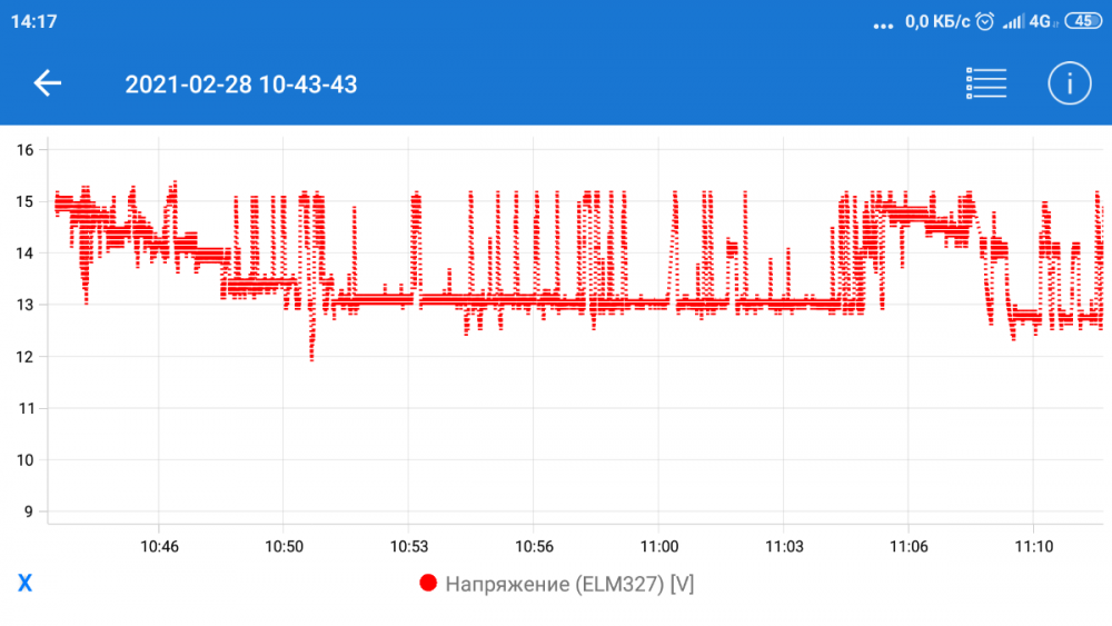

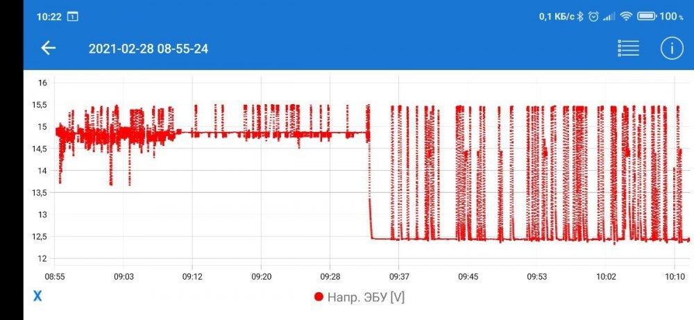

vovz99 Опубликовано 28 февраля, 2021 Опубликовано 28 февраля, 2021 Сегодня за поездку в 1,1 часа был вот такой график. Похоже, что сначала заряжался, потом зарядился. Вот интересно, как у других идёт этот процесс?
Grizzly Опубликовано 28 февраля, 2021 Опубликовано 28 февраля, 2021 2 минуты назад, vovz99 сказал: Сегодня за поездку в 1,1 часа был вот такой график. Похоже, что сначала заряжался, потом зарядился. Кмк, это укладывается в теорию об изменяемом напряжении бортовой сети в зависимости от нагрузки... Так что это не баг, а фича. Но бесплатная новая АКБ - это очень хорошо Интерес вызывает только то, каким же потребителем вызваны периодические протуберанцы до 15,5V?
bandr Опубликовано 28 февраля, 2021 Опубликовано 28 февраля, 2021 11 минут назад, Grizzly сказал: Интерес вызывает только то, каким же потребителем вызваны периодические протуберанцы до 15,5V? EGR например, может что еще из управления двигателем Я тут на днях автобус брал на дачу в самый мороз, там АКБ подуставший от долгой стоянки и коротких поездок так вот при выжимании сцепления, или при разгонах - торможениях, были заметны скачки напряжения, ибо печка заднего ряда электрическая и явно тональность вертилятора менялась после часа езды более-менее нормализовывалось
vovz99 Опубликовано 28 февраля, 2021 Опубликовано 28 февраля, 2021 43 минуты назад, Grizzly сказал: Интерес вызывает только то, каким же потребителем вызваны периодические протуберанцы до 15,5V? Это четко совпадает с торможением двигателем (т.е. нулевой нагрузкой двигателя)

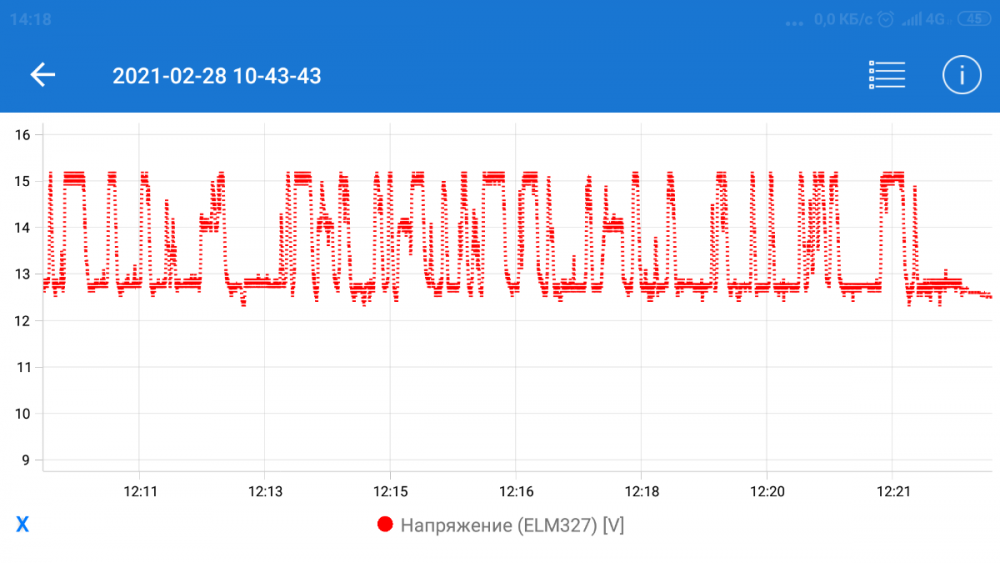

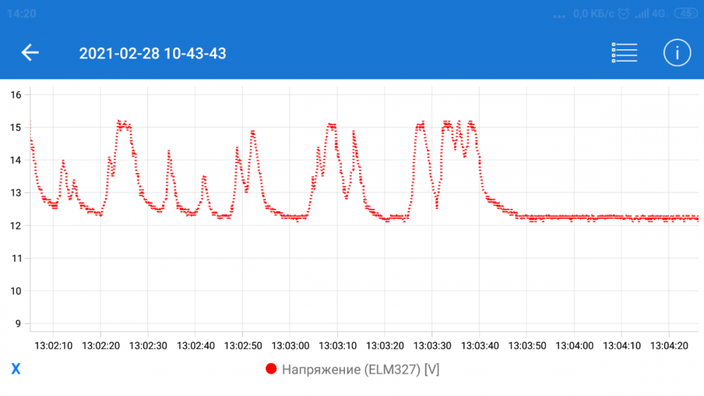

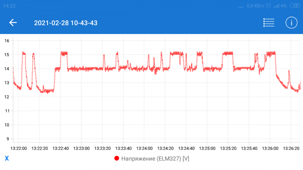

MiKat Опубликовано 28 февраля, 2021 Опубликовано 28 февраля, 2021 Отчет по сегодняшнему напряжению бортовой сети: 1 график - первые 20 мин 10:46-11:06 - напряжение с 14,9 плавно опускается где-то до 13,2В 2 график - в течение следующего часа до 12:21 - напряжение скатывается где-то до 12,7-12,5В 3 график - в течение очередного часа до 13:04 - напряжение падает до 12,1-12,2В (!) В этих трех графиках из потребителей включены только ДХО и задние фонари + экран NAC + климатика на автомате. 4 график - 13:22-13:26 - принудительно включен ближний свет + подогрев зеркал и заднего стекла - напряжение 13,8-14,2В Каждый сброс газа или торможение педалью сопровождается всплеском напряжения до 15,1-15,2. Мой вывод: АБ (которая у нас вроде EFB) в движении не заряжается (!), ведь буферный режим практически любого автоматического ЗУ 13,6В. Кратковременные всплески напряжения до 15,2В не в счет - пусть и часто, но слишком кратковременно для зарядки. При таких инженерных решениях вообще не удивлен, что народ после 2-3 лет идет за новой батарейкой. Или в настройках изначально стоит не тот тип АБ (вероятно под стоп-старт AGM всем подряд) или при первой же возможности АБ следует заряжать внешним ЗУ.
