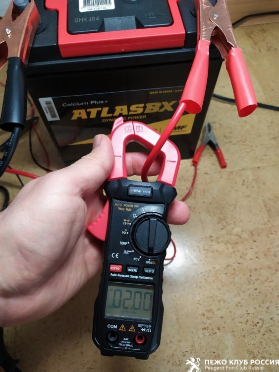

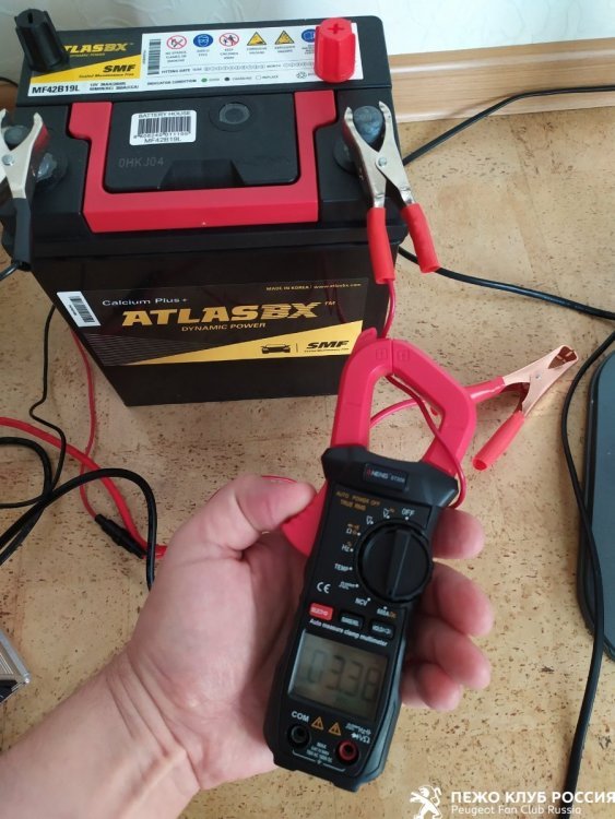

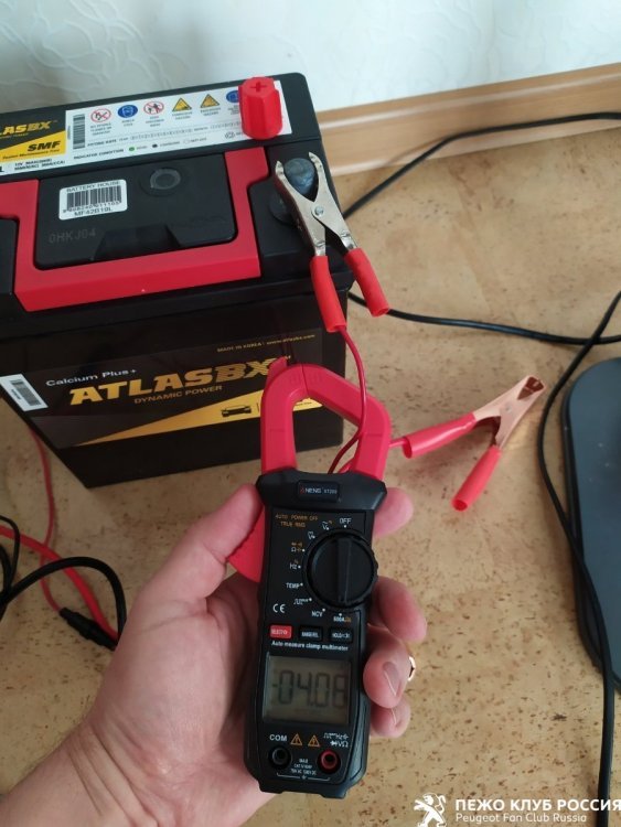

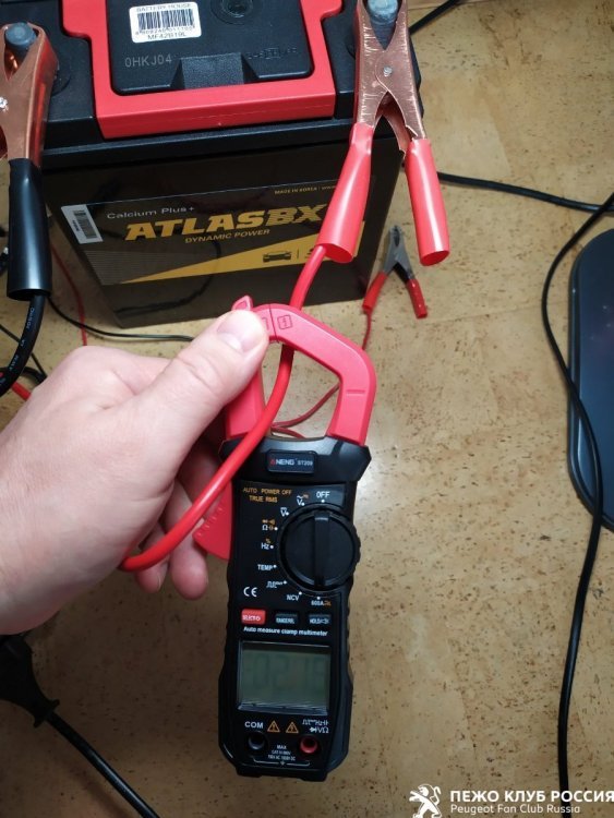

vovz99 Опубликовано 1 марта, 2021 Опубликовано 1 марта, 2021 Поясняю с картинками, как на токовых клещах видно направление тока. Фото дисплея не четкие, надо внимательно присматриваться. Вот 4 фото с АКБ. 2 с подключенной лампой через инвертор (обратите внимание на то, как провод проходит, точнее входит, в клещи - от клеммы + он на одном фото заходит с лицевой стороны, на втором входит с обратной. При этом меняется знак показаний с + на -.). На ещё двух фото зарядка АКБ. И при таком же прохождении провода через клещи, показания имеют знак противоположный относительно того, когда была подключена лампа.
Grizzly Опубликовано 1 марта, 2021 Опубликовано 1 марта, 2021 vovz99 , хорошая работа! Осталось при включённом ДВС расположить клещи на плюсовом проводе АКБ, как на рис.4 и посмотреть знак.
vovz99 Опубликовано 1 марта, 2021 Опубликовано 1 марта, 2021 22 минуты назад, Grizzly сказал: Осталось при включённом ДВС На самом деле есть такое видео. Но оно со старой АКБ. Способ подключения как на фото 1. Однако, я не совсем уверен в правильности замера, т.к. от клеммы + отходят 2 провода и я замерял оба одновременно. Хотя сути это не должно менять, т.к. видно что ток идёт с батареи. Замечу, что напряжение было в тот момент 12 с чем-то вольт. VID_20210220_095054.mp4
