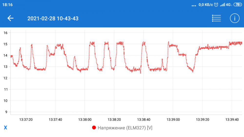

AFrol Опубликовано 1 марта, 2021 Опубликовано 1 марта, 2021 (изменено) 17 минут назад, MiKat сказал: Я привык на всех своих предыдущих машинах, в том числе 308 и 4008, видеть, что генератор должен выдавать +/-14,4В и точка. Мне как-то довелось разглядывать немецкую табличку с напряжением, которое выдает генератор на всяких разных европейских автомобилях (новых). Оно - напряжение - у всех разное. Разное даже у разных моделей одной марки. Так что нет никакой точки, а есть сплошное многоточие. И лучше этим вопросом не грузиться, а просто получать удовольствие от владения замечательным автомобилем 3008. Шашечками пусть занимаются другие. Изменено 1 марта, 2021 пользователем AFrol
vovz99 Опубликовано 1 марта, 2021 Опубликовано 1 марта, 2021 7 минут назад, MiKat сказал: всё же странно они намутили с алгоритмом заряда что только не делают ради экологии/экономии/маркетинга ))) придется смириться и при морозах быть внимательным. кстати, мысль мелькнула - а в режиме СПОРТ тоже такая же ситуация с низким напряжением?

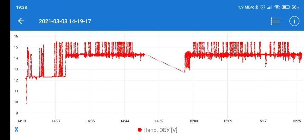

vovz99 Опубликовано 3 марта, 2021 Опубликовано 3 марта, 2021 igorkzn где-то видел, что efb это более продвинутая кальциевая. Вряд-ли она свинцово-сурмянистая. 01.03.2021 в 18:21, MiKat сказал: Нет, было ближе к 13В, но то ли это из-за самого "Спорта", то ли 🇫🇷 мозг решил подпихнуть амперчиков в АКБ - природе не известно. Сегодня поехал днём сначала с фарами в режиме авто (горели дхо), потом переключил в ближний свет, и напряжение сразу выросло свыше 14В всё время. Буду использовать это как лайфхак для нормальной подзарядки зимой.
Grizzly Опубликовано 3 марта, 2021 Опубликовано 3 марта, 2021 6 минут назад, vovz99 сказал: Сегодня поехал днём сначала с фарами в режиме авто (горели дхо), потом переключил в ближний свет, и напряжение сразу выросло свыше 14В всё время. Буду использовать это как лайфхак для нормальной подзарядки зимой. Ну, нифакт, что и при 14, и при 15 вальтах в сети авто блок зарядки АКБ таки будет продолжать заряжать АКБ))
AFrol Опубликовано 3 марта, 2021 Опубликовано 3 марта, 2021 2 часа назад, igorkzn сказал: ? - EFB батарея от EXIDE -она сделана по технологии Ca/Cа (чтобы понять, как такую правильно заряжать)? Да. В Европе сейчас других не делают, только Ca/Cа. 42 минуты назад, vovz99 сказал: igorkzn где-то видел, что efb это более продвинутая кальциевая. Вряд-ли она свинцово-сурмянистая. Сегодня поехал днём сначала с фарами в режиме авто (горели дхо), потом переключил в ближний свет, и напряжение сразу выросло свыше 14В всё время. Буду использовать это как лайфхак для нормальной подзарядки зимой. что такое "Напр. ЭБУ"?
vovz99 Опубликовано 3 марта, 2021 Опубликовано 3 марта, 2021 1 час назад, AFrol сказал: что такое "Напр. ЭБУ"? это "Напряжение на ЭБУ", снятое через ELM 1 час назад, Grizzly сказал: Ну, нифакт, что и при 14, и при 15 вальтах в сети авто блок зарядки АКБ таки будет продолжать заряжать АКБ)) да, не факт. но замеров не делал, не было времени. как-нибудь попозже (может уже и лексию подвезут).

vovz99 Опубликовано 3 марта, 2021 Опубликовано 3 марта, 2021 22 минуты назад, chizhik_pyzhik сказал: если бы напр.борт сети проседало с 15 до 12 В то на сколько бы менялась яркость ламп накаливания? ))) думаю глазом это было бы заметно очень. Вот нравятся мне эти диванные критики ))) Два человека дали вам картинки с напряжением в 12 с копейками вольт. Вы сами то попробуйте снять данные при отключенных фарах и после более менее продолжительной езды, может своим глазам поверите?
MiKat Опубликовано 3 марта, 2021 Опубликовано 3 марта, 2021 chizhik_pyzhik , здесь ранее приведены несколько графиков с OBD2 с постепенным снижением напряжения бортовой сети до 12,1-12,2В (это при минимальных потребителях), такие же значения U подтверждаются тестером с АКБ+ и ножкой массы. Возможно к этому моменту АКБ уже заряжена до 80% как настроен этот блок контроля и принудительно отключена этим блоком контроля - "науке это неизвестно" (С) Генератор, разумеется, должен продолжать работать всегда при включенном двигателе, питая все потребители. Если таковых становится много или включаются энергозатратные , генератор увеличивает напряжение в бортовой сети до 13+, а то и 14+В. Но не факт, что в этих условиях блок контроля "разрешит" продолжить заряд АКБ. В идеальных условиях по приезду к пункту назначения АКБ будет заряжен на эти установленные 80%, а далее сигнализацией, электробагажником, морозом, саморазрядом и т.д. заряд будет падать до 12,4...12,1...а то и менее 12В, в зависимости от продолжительности стоянки машины и вот они проблемы с гирляндами ошибок, сульфатацией пластин... Куда правильнее было бы держать этим блоком после зарядки 13,5-13,6В.
