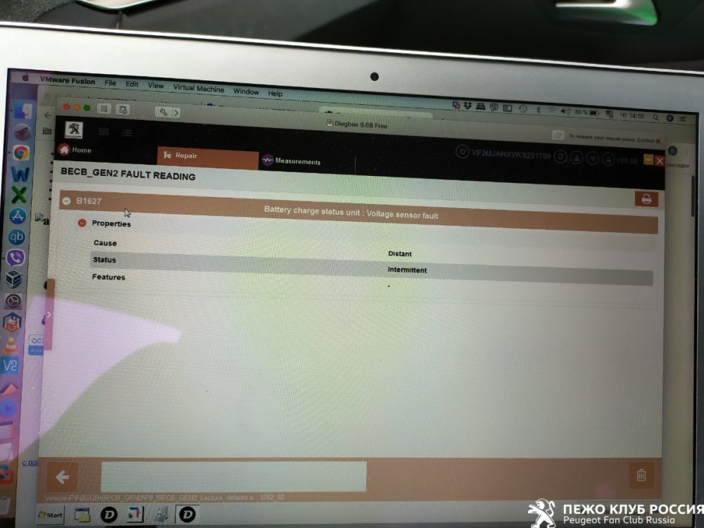

vovz99 Опубликовано 4 марта, 2021 Опубликовано 4 марта, 2021 1 час назад, vovz99 сказал: что смущает в этой ситуации: 1. как он решил, что АКБ заряжена на 100%??? и ещё была обнаружена вот такая ошибка. что с ней делать - не понимаю( и самый интересный вопрос для меня сейчас - требуется ли какая-то инициализация при установке новой АКБ (подозреваю, что ОД при замене ничего не делал, т.к. даже производитель стоит EXIDE) ?

vovz99 Опубликовано 6 марта, 2021 Опубликовано 6 марта, 2021 10 часов назад, chizhik_pyzhik сказал: Второй вариант, у вас неисправен блок контроля (заметьте контроля а не управления) заряда АКБ. //в чем я сомневаюсь. Кстати, возможно, один из них неисправен, т.к. видел вот такую ошибку. И ещё раз повторюсь, что не могу считать АКБ заряженным на 100% при напряжении 12,1В. 12,1В это вот совсем не 100%. Или у вас другое мнение?
