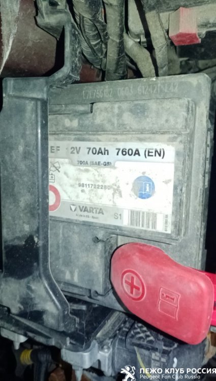

igorkzn Опубликовано 9 марта, 2021 Опубликовано 9 марта, 2021 у нас планку , которая скрывала бы пробки, поднять невозможно? Пробок нет? АКБ необслуживаемый ?
Nekto-pushkin Опубликовано 9 марта, 2021 Опубликовано 9 марта, 2021 4 часа назад, igorkzn сказал: у нас планку , которая скрывала бы пробки, поднять невозможно? Пробок нет? АКБ необслуживаемый ? судя по конструкции планка общая на все банки, и без разрушения не получится ее снять т.е. можно попробовать снять, но потом придется думать как это все нормально герметизировать
chizhik_pyzhik Опубликовано 9 марта, 2021 Опубликовано 9 марта, 2021 MiKat ну вот теперь наконец-то понятно ))) 08.03.2021 в 20:53, MiKat сказал: Как только дополнительно включаются энергоемкие потребители, например, ближний свет, то и в бортовой сети, и на АКБ сразу не менее 13,6В. ну мне кажется у вас диодная оптика, а если нет, то там 2 раза по 55Вт, не так уж много по сравнению с остальными потребителями, не? хотя наблюдение интересное )) 08.03.2021 в 20:53, MiKat сказал: У меня примерно такие же значения Uакб, даже поменьше. 06/03 Т=4:09ч и 2 запуска двигателя. 07/03 Т=3:16ч и 3 запуска. Ну ладно, на улице морозец и АКБ по идее должна неохотно принимать заряд, поэтому сегодня специально поехал посмотреть кинцо в "Гудзон" с подземным паркингом. Прогрев у дома минут 12, далее поездка туда около 20 мин, но температура антифриза вышла в рабочую зону градусов до 60-70, U бортовой сети на уровне 14,8В, стоянка там 2:25ч при температуре +15*С - по идее АКБ должна была немного отогреться, пусть и не до идеальных для зарядки +20*С. Но уже через непродолжительное время следующей поездки видим опять "двадцать пять". к сожалению, до замеров U не дошел, но вот что у меня выходит, крайняя поездка 4 марта, туда 40 мин, обратно 25, там простоял минут 30-40, с утра предпрогрев в течении 20-25 минут, все время на улице, по приезду домой 12.8, на след день 12.7, сейчас 12,5. Но могу привести такие наблюдения, что и с 11.6В удавалось и вебасту стартануть, и потом запустится, и что забавно, после работы вебасты на СЛ уже было 11,8В )) Возможно у вас немного по другому. но 12,5 на морозе считаю не таким плохим показателем, чтоб начинаться бояться. У меня зимой и 3 и 5 недель бывает простаивал авто. Ах, да, ранее в первый год пока мучил ОД по странностям работы вебасты, у меня проверяли АКБ спец-прибором прям у ОД, после чего выдавали распечатку с резюме "АКБ ОК". Когда показал глюк в работе вебки, деньги за диагностику вернули и стали искать проблему, в итоге немчура спалила БСИ и его меняли по гарантии, и тогда вроде все заработало как надо. L3 - это разве не типоразмер? при чем тут технология электролита? п2. - это и есть калибровка, которая дасть системе контроля заряда "контрольную точку", на скрине она деактивирована (еще где-то емкость должна быть) Тип батареи, по идее, применяет "политику"/"шаблон" поведения блока контроля и управления зарядом АКБ. Увы у себя такой настройки не видел, с завода вроде AGM стоял (фулман), напр. в БортСети примерно 15+, был заменен на эксцид обычный кислотный без изменения настроек (не применяются), пока полет нормальный (2 года), родной часто и быстро давал РЭЭ(причем чуть не с покупки авто), потому и был заменен. 8 часов назад, igorkzn сказал: у нас планку , которая скрывала бы пробки, поднять невозможно? Пробок нет? АКБ необслуживаемый ? АКБ считается необслуживаемым, но у большинства эта общая крышка снимается аккуратно и потом так же надевается, по конкртному АКБ не скажу, можно по модели поискать. на наклейке есть картинка "не доливать", что говорит о необслуживаемости, но, повтоорюсь, это не совсем так )) 3 часа назад, Nekto-pushkin сказал: т.е. можно попробовать снять, но потом придется думать как это все нормально герметизиров она не герметична )) там в любом случае есть каналы для вентиляции и отвода газов...ну чтоб АКБ "дышал".

igorkzn Опубликовано 10 марта, 2021 Опубликовано 10 марта, 2021 10 часов назад, chizhik_pyzhik сказал: MiKat АКБ считается необслуживаемым, но у большинства эта общая крышка снимается аккуратно и потом так же надевается, по конкртному АКБ не скажу, можно по модели поискать. на наклейке есть картинка "не доливать", что говорит о необслуживаемости, но, повтоорюсь, это не совсем так )) она не герметична )) там в любом случае есть каналы для вентиляции и отвода газов...ну чтоб АКБ "дышал". про вентиляция - понятно А то, что крышку снять можно - это теория или практика ? Стоит пробовать самому...и на излом...точно снимется и потом встанет без доп. герметизации (по-родному) ? А то снять-то сниму, а надеть - фиг оденешь по-нормальному ? Кто-нибудь смог снять и поставить крышку, чтобы плотность померить ?
