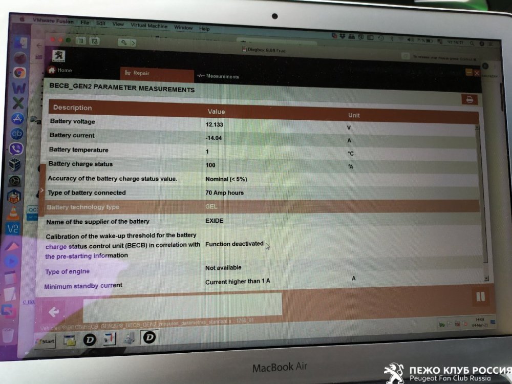

vovz99 Опубликовано 10 марта, 2021 Опубликовано 10 марта, 2021 MiKat igorkzn не будет он нормально при морозах заряжаться. потому как этот самый блок зарядки (BECB) считает, что АКБ заряжен и его не надо уже заряжать. вот обратите внимание на фото - там днем при свете в "авто", т.е. ДХО led он не заряжает, а разряжает АКБ. при этом напряжение батареи 12,13В. А потом мы удивляемся, а чегой-то батарея не 5 лет прослужила а и половины срока не протянула. 1
igorkzn Опубликовано 10 марта, 2021 Опубликовано 10 марта, 2021 vovz99 а почему вывод, что он (специально) разряжает? Только потому, что 12,1В измеряно, вместо 12,8В или даже больше должно быть, если мотор работает ?

vovz99 Опубликовано 10 марта, 2021 Опубликовано 10 марта, 2021 (изменено) 1614859364608.mp4 7 минут назад, igorkzn сказал: а почему вывод, что он (специально) разряжает? потому что "-14 А", когда заряжает, то без знака "-". это видно на видео. Изменено 10 марта, 2021 пользователем vovz99
igorkzn Опубликовано 10 марта, 2021 Опубликовано 10 марта, 2021 2 минуты назад, vovz99 сказал: потому что "-14 А", когда заряжает, то без знака "-". так это офигенный ток разряда...хм...таким же током (более 10А) АКБ заряжается от гены и от внешнего зарядника для оперативного восстановления , наверное ..? И куда система может забирать такой большой ток (на какие потребители) ? Эта картинка - точно с работающего авто ?
vovz99 Опубликовано 10 марта, 2021 Опубликовано 10 марта, 2021 Только что, igorkzn сказал: Эта картинка - точно с работающего авто ? добавил видео - там всё видно и слышно
igorkzn Опубликовано 10 марта, 2021 Опубликовано 10 марта, 2021 (изменено) vovz99 видео посмотрел, еще больше вопросов Куда там 30-80А уходит? Это невозможно, наверное, ? ... Если GEL поменять на нормальный, то картинка будет такая же ? Изменено 10 марта, 2021 пользователем igorkzn
vovz99 Опубликовано 10 марта, 2021 Опубликовано 10 марта, 2021 1 минуту назад, igorkzn сказал: Куда там 30-80А уходит? Это невозможно ... потом (секунд 5-10) снизилось до -14А. полагаю, что из-за переходного процесса. обратите внимание, что сначала 14,12В и 10А, потом 12,13В и -14А (между ними прыжки переходного процесса, как я предполагаю). для меня больше загадка - как он решил, что 100%? думаю, что проблема недозаряда именно в этом.
AFrol Опубликовано 10 марта, 2021 Опубликовано 10 марта, 2021 28 минут назад, vovz99 сказал: MiKat igorkzn не будет он нормально при морозах заряжаться. потому как этот самый блок зарядки (BECB) считает, что АКБ заряжен и его не надо уже заряжать. вот обратите внимание на фото - там днем при свете в "авто", т.е. ДХО led он не заряжает, а разряжает АКБ. при этом напряжение батареи 12,13В. А потом мы удивляемся, а чегой-то батарея не 5 лет прослужила а и половины срока не протянула. А из чего следует ваш вывод о том, что батарея не заряжается, а наоборот разряжается?
vovz99 Опубликовано 10 марта, 2021 Опубликовано 10 марта, 2021 1 минуту назад, AFrol сказал: А из чего следует ваш вывод о том, что батарея не заряжается, а наоборот разряжается? посмотрите видео, там видно, как знак силы тока меняется с + на -
AFrol Опубликовано 10 марта, 2021 Опубликовано 10 марта, 2021 (изменено) 6 минут назад, vovz99 сказал: посмотрите видео, там видно, как знак силы тока меняется с + на - что-то мешает мне поверить этому кино наверное, ток величиной 80А ну и Battery technology type = GEL тоже напрягает пусть мне покажут хотя бы одну гелевую автомобильную стартерную батарею Изменено 10 марта, 2021 пользователем AFrol
vovz99 Опубликовано 10 марта, 2021 Опубликовано 10 марта, 2021 (изменено) 4 минуты назад, AFrol сказал: что-то мешает мне поверить этому кино наверное, ток величиной 80А про переходный момент уже писал. не верите - сами так же сделайте, посмотрим на ваше видео )) мне самому вся эта ситуация ой как не нравится Изменено 10 марта, 2021 пользователем vovz99
