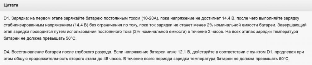

igorkzn Опубликовано 11 марта, 2021 Опубликовано 11 марта, 2021 кто-то скидывал рекомендации от Exide по методике зарядки АКБ Подтвердите, что это правильно... и это - для EFB И интересно, после первого этапа нужно контролировать искомое напряжение 14,4В. Его мерить правильно - после сколько часов отстоя после зарядки ?

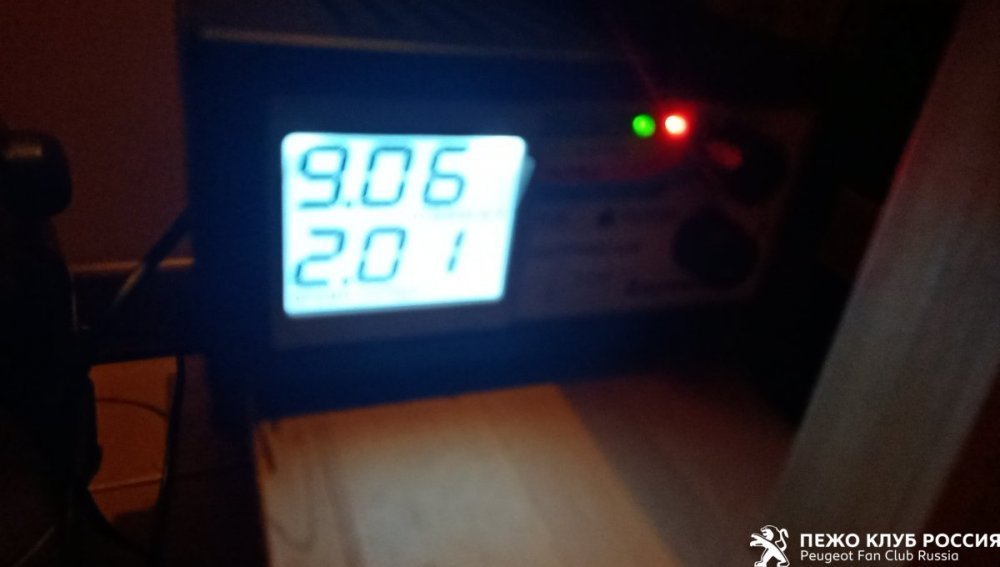

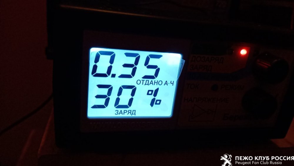

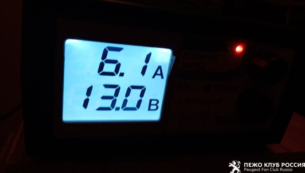

igorkzn Опубликовано 11 марта, 2021 Опубликовано 11 марта, 2021 (изменено) поставил на заряд новый EXIDE EFB Бережком мультометр сторонний показал, что на клеммах новой АКБ у меня 12,7В. Бережок определил, что 12,6... ну ладно Поставил автоматич. заряд , выставив 16,5 В …и процесс пошел с таких режимов далее, по идее, напряжение должно повышаться (возможно дойдет до 16,2), Амперы - понижаться (хотя они пока тоже повышаются до 7,5 и выше будут)... посмотрим Но самое главное , что Бережок "умно" выдал, что новая АКБ заряжена (с завода) всего на 30%…ни хрена себе так что прав был , возможно, Руслан К из роликов на ютюбе, что новую АКБ - обязательно заряжать ! И моргающий светодиод свидетельствует, что емкость АКБ изначально была - 40А/ч (4 раза моргал светодиод) ... правда, 40А/ч от 70А\ч - это почти 60% должно быть ... не знаю, что там этот Бережок говорит.. Спросил у изготовителя, он говорит, что на проценты на экране не смотри... это штатные функции Вымпела и к Бережку отношения не имеют. Погода на Марсе в общем. Вы должны ориентироваться по светодиодам Бережка Изменено 11 марта, 2021 пользователем igorkzn
AFrol Опубликовано 11 марта, 2021 Опубликовано 11 марта, 2021 1 час назад, igorkzn сказал: поставил на заряд новый EXIDE EFB Бережком мультометр сторонний показал, что на клеммах новой АКБ у меня 12,7В. Бережок определил, что 12,6... ну ладно Поставил автоматич. заряд , выставив 16,5 В …и процесс пошел с таких режимов далее, по идее, напряжение должно повышаться (возможно дойдет до 16,2), Амперы - понижаться (хотя они пока тоже повышаются до 7,5 и выше будут)... посмотрим Но самое главное , что Бережок "умно" выдал, что новая АКБ заряжена (с завода) всего на 30%…ни хрена себе НРЦ 12,7 V в состоянии покоя - это почти 100% заряда чтобы кто не говорил
igorkzn Опубликовано 11 марта, 2021 Опубликовано 11 марта, 2021 (изменено) AFrol в теории да... практика не совпала... плохо, что плотность не померить сейчас же, пока идет заряд АКБ. он же принимает его Изменено 11 марта, 2021 пользователем igorkzn
AFrol Опубликовано 11 марта, 2021 Опубликовано 11 марта, 2021 1 минуту назад, igorkzn сказал: AFrol в теории да... практика не совпала... плохо, что плотность не померить Определять ёмкость батареи по числу подмигиваний светодиода... Сомнительно практика.
igorkzn Опубликовано 11 марта, 2021 Опубликовано 11 марта, 2021 (изменено) AFrol за 2 часа заряда схавал 9 А/ч Включился режим дозаряда ...мигает 5 раз=50А\ч Изменено 11 марта, 2021 пользователем igorkzn
