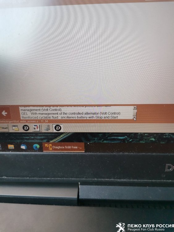

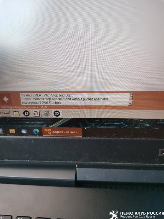

Alexey515 Опубликовано 26 марта, 2021 Опубликовано 26 марта, 2021 Полазил в диагбоксе, добрался до возможности изменения параметров аккумулятора. Сейчас стоит Gel. Можно выбрать ещё из трёх вариантов, но как то непонятно, какой? Какие то запутанные описания, какой больше подходит для EFB без старт стопа?
Nekto-pushkin Опубликовано 26 марта, 2021 Опубликовано 26 марта, 2021 (изменено) 43 минуты назад, Alexey515 сказал: Полазил в диагбоксе, добрался до возможности изменения параметров аккумулятора. Сейчас стоит Gel. Можно выбрать ещё из трёх вариантов, но как то непонятно, какой? Какие то запутанные описания, какой больше подходит для EFB без старт стопа? Самое смешное, что вот прямо формально никакая не подходит По описанию выбрано GEL, т.к. есть блок контроля заряда, но вот батарея то не GEL Я бы выбрал Liquid по идее будет заряжаться без учета показаний блока контроля заряда, т.е. на нее будет приходить постоянно что то около 14.6В Но опять же телекодировать да посмотреть за напряжением бортовым в типовой эксплуатации было бы неплохо... Изменено 26 марта, 2021 пользователем Nekto-pushkin
AFrol Опубликовано 26 марта, 2021 Опубликовано 26 марта, 2021 56 минут назад, Alexey515 сказал: Полазил в диагбоксе, добрался до возможности изменения параметров аккумулятора. Сейчас стоит Gel. Можно выбрать ещё из трёх вариантов, но как то непонятно, какой? Какие то запутанные описания, какой больше подходит для EFB без старт стопа? Какой последниq в списке? Самый нижний. Не видно ни хрена.
Alexey515 Опубликовано 26 марта, 2021 Опубликовано 26 марта, 2021 56 минут назад, AFrol сказал: Какой последниq в списке? Самый нижний. Не видно ни хрена. reinforced cyclable fluid, на компе если увеличить прекрасно видно 1 час назад, Nekto-pushkin сказал: Самое смешное, что вот прямо формально никакая не подходит По описанию выбрано GEL, т.к. есть блок контроля заряда, но вот батарея то не GEL Я бы выбрал Liquid по идее будет заряжаться без учета показаний блока контроля заряда, т.е. на нее будет приходить постоянно что то около 14.6В Но опять же телекодировать да посмотреть за напряжением бортовым в типовой эксплуатации было бы неплохо... Я правда не знаю, можно ли Diagbox ом поменять параметры? Кнопка такая есть, но менять пока не рискнул
AFrol Опубликовано 26 марта, 2021 Опубликовано 26 марта, 2021 25 минут назад, Alexey515 сказал: reinforced cyclable fluid, на компе если увеличить прекрасно видно Я правда не знаю, можно ли Diagbox ом поменять параметры? Кнопка такая есть, но менять пока не рискнул reinforced cyclable fluid больше всех похож на EFB
vovz99 Опубликовано 26 марта, 2021 Опубликовано 26 марта, 2021 17 минут назад, AFrol сказал: reinforced cyclable fluid не смущает, что это для старт/стоп и якобы доп.батарея (ancillaries battery with start stop)

AFrol Опубликовано 26 марта, 2021 Опубликовано 26 марта, 2021 (изменено) 39 минут назад, vovz99 сказал: не смущает, что это для старт/стоп и якобы доп.батарея (ancillaries battery with start stop) EFB батареи как раз для Start/Stop. На них даже часто пишут EFB Start&Stop, EFB Stop&Go или что-нибудь вроде того. А вот отчего её обозвали ancillaries battery, хрен знает. Непонятно. Не встречалось автомобилей Start/Stop, чтобы с дополнительным (сиречь - вторыми, потому что ведь должна быть еще и первая - основная) батареями подобного рода. Изменено 26 марта, 2021 пользователем AFrol
Alexey515 Опубликовано 26 марта, 2021 Опубликовано 26 марта, 2021 8 минут назад, AFrol сказал: EFB батареи как раз для Start/Stop. На них даже часто пишут EFB Start&Stop, EFB Stop&Go или что-нибудь вроде того. А вот отчего её обозвали ancillaries battery, хрен знает. Непонятно. Не встречалось автомобилей Start/Stop, чтобы с дополнительным (сиречь - вторыми, потому что ведь должна быть еще и первая - основная) батареями подобного рода. Бывает и такое https://www.volvocars.com/ru/support/manuals/v60/2015w46/uhod-i-obsluzhivanie/akkumulyator/akkumulyator---start-stop
AFrol Опубликовано 26 марта, 2021 Опубликовано 26 марта, 2021 (изменено) 9 минут назад, Alexey515 сказал: Бывает и такое https://www.volvocars.com/ru/support/manuals/v60/2015w46/uhod-i-obsluzhivanie/akkumulyator/akkumulyator---start-stop Правильно, так и есть: вспомогательная батарея = мелкая батарея на 8-10-20Ah В Мерседесах бывает 35Ah но, чтобы дополнительная батарея имела емкость 70Ah... Изменено 26 марта, 2021 пользователем AFrol
