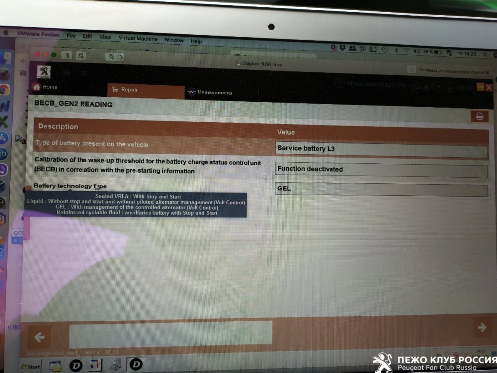

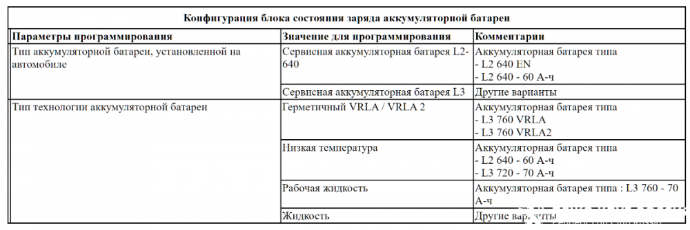

Nekto-pushkin Опубликовано 27 апреля, 2021 Опубликовано 27 апреля, 2021 Ковыряясь во внезапно ожившем сервисбоксе обнаружил, что EFB батарея должна телекодироваться как низкая температура
vovz99 Опубликовано 27 апреля, 2021 Опубликовано 27 апреля, 2021 Nekto-pushkin насколько помню, у нас в настройках типа АКБ нет ""низкая температура" или это в другом месте?
Nekto-pushkin Опубликовано 27 апреля, 2021 Опубликовано 27 апреля, 2021 24 минуты назад, vovz99 сказал: Nekto-pushkin насколько помню, у нас в настройках типа АКБ нет ""низкая температура" или это в другом месте? К сожалению не обладаю лексией. Просто шатался по сервисбоксу, нашел такую табличку возможно стоит сменить язык на русский, может в локализации что то будет иначе
MiKat Опубликовано 27 апреля, 2021 Опубликовано 27 апреля, 2021 Если проводить аналогию в очередности указанных типов АКБ в SB и DB, то вторая строка "низкой температуры" попадает на вторую же строку "жидкости", что в общем то наверно логично, но, к сожалению, не так "настроено" с завода.
