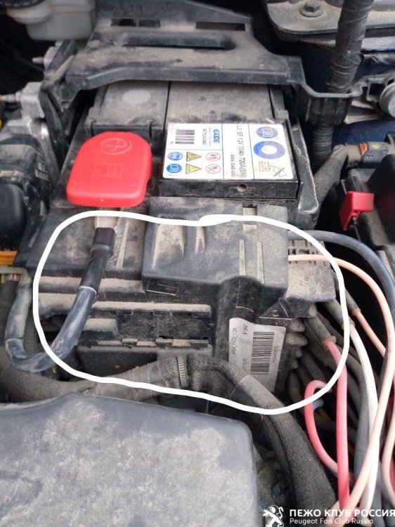

Setnavolok Опубликовано 3 мая, 2021 Опубликовано 3 мая, 2021 (изменено) 13 часов назад, Setnavolok сказал: Зарядка АКБ не помогла... Сегодня ездил на один из квалифицированных сервисов по PSA. Диагност при проверке программой увидел 33 ошибки в BSI и приговорил блок, что обведен белым на картинке. Сказал, что с ним были проблемы на разных авто и их меняли по отзывной даже на негарантийных машинах. Добавил, что блок стоит каких-то космических денег. Вопрос: как правильно называется правильно этот блок, чтобы узнать его цену и вовремя вызввть скорую помощь перед наступлением инфаркта? Изменено 3 мая, 2021 пользователем Setnavolok
Мартын Опубликовано 3 мая, 2021 Опубликовано 3 мая, 2021 1 час назад, Setnavolok сказал: Сегодня ездил на один из квалифицированных сервисов по PSA. Диагност при проверке программой увидел 33 ошибки в BSI и приговорил блок, что обведен белым на картинке. Сказал, что с ним были проблемы на разных авто и их меняли по отзывной даже на негарантийных машинах. Добавил, что блок стоит каких-то космических денег. Вопрос: как правильно называется правильно этот блок, чтобы узнать его цену и вовремя вызввть скорую помощь перед наступлением инфаркта? Не менялся этот блок и по отзывным тоже.Лукавит этот диагност либо с 508 спутал...
Grizzly Опубликовано 3 мая, 2021 Опубликовано 3 мая, 2021 2 часа назад, Setnavolok сказал: Сегодня ездил на один из квалифицированных сервисов по PSA. Что есть "квалифицированный сервис ПСА"? Лучше у ОД сделать диагностику мидтрониксом: АКБ, цепи заряда и цепи стартера. С распечаткой параметров. Потом уже переходить к неисправностям, а уже потом к блокам. Диагносту привет.
Setnavolok Опубликовано 3 мая, 2021 Опубликовано 3 мая, 2021 (изменено) 1 час назад, Grizzly сказал: Что есть "квалифицированный сервис ПСА"? Лучше у ОД сделать диагностику мидтрониксом: АКБ, цепи заряда и цепи стартера. Ребята занимаются только авто производства ПСА, быашие дилерские работники. Ключевое слово - бывшие, поэтому современных диагностических стендов и программ не имеют. При проверке выяснилось, что Пежо-3008 New чтению ошибок с помощью Diagbox версий 7.ХХ и 8.ХХ не поддается, а 9..ХХ у них тоже нет. На завтра записался к официалам, посмотрим, что найдут они. Паровоз заводится, работает, бегает и все остальное без каких-либо проблем, за исключением загорающейся при включении зажигания вышеописанной ошибки, горящего в дальнейшем ключика слышащегося при открытом капоте "чих-пыха" при глушении двигателя. Диагност не виноват, что работает на старой базе знаний и умений. Изменено 3 мая, 2021 пользователем Setnavolok
Grizzly Опубликовано 3 мая, 2021 Опубликовано 3 мая, 2021 4 минуты назад, Setnavolok сказал: Диагност е виоват, что работает на старой базе знаний и умений. Спорно. Мидтроникс должен быть у любого электрика, подходит ко всем пежо, и не только к ним. Девятый диагбокс давно в сети выложен, качай - не хочу. Если бывшие работники всерьёз занимаются своим делом, то должны были грамотную диагностику сделать. Ну, или, хотя бы отказаться ввиду недостатка оборудования/квалификации. А не пальцем в блоки тыкать, ссылаясь на несуществующие отзывные кампании.

Setnavolok Опубликовано 4 мая, 2021 Опубликовано 4 мая, 2021 (изменено) Сегодня официалы приговорили тот же, обозначенный вчера диагностом (которого здесь поспешили назвать некомпетентным), блок к замене - BPGA - блок обведен белым на вчерашней картинке. При выключении зажигания в нем не всегда размыкается реле "+" цепи - отсюда ошибка. Если шмякнуть по блоку чем нибудь нетяжелым после выключения зажигания - реле размыкается стопроцентно. Время определения неисправности электриком от "дяди Васи" - 10 минут, официалы определялись 4,5 часа. О разности стоимости работ даже не стоит упоминать, утешает лишь совпадение выводов двух независимых друг от друга спецов. Изменено 4 мая, 2021 пользователем Setnavolok

Setnavolok Опубликовано 5 мая, 2021 Опубликовано 5 мая, 2021 27 минут назад, Magnifique сказал: Что то не помню дискуссии на форуме по поводу этого блока. Удалось ли узнать цену дивайса??? (надеюсь обошлось без скорой помощи) Официалы сказали, что по этому блоку на 3008-м проблем не было никогда, только на 508-м, где их меняли по отзывной (видимо, это и имел в иду первый диагност). В наличии этого блока - BPGA в РФ нет, заказ только из La France, ожидать не менее месяца, стоимость вылезла в 22395 целковых (предоплата - 70%). Поскольку с наскока в интернете найти этот блок ни на разборках, ни в свободном доступе не удалось - заказал у ОД. Теперь езжу с небольшим молоточком, потому как ошибка появляется при включении зажигания довольно часто (примерно в 4-х случаях из 5-и), при появлении ошибки выключаю зажигание, даю небольшой "блямс" по корпусу блока и реле размыкается (даже слышно его) - но, видимо откажусь от этой практики (мне бы, допустим, не понравилось, если бы меня каждый раз били по голове молотком, если я "тормознул" или просто не услышал кого-то, кто ко мне обратился ) ОД посоветовал в дальние поездки не пускаться во избежание отказов всех электронных систем, как только придет - они отзвонятся и пригласят на замену. На вопрос: "а подставляли заведомо исправный блок с другой машины?", ответили, что "нет! а вдруг он сгорит?". На второй вопрос, мол, "а где гарантия, что не сгорит блок, который я вот прям щас оплачу и дождусь из Франции?" получил ответ, что "Не ссы, это наша рекомендация, если сгорит - заменим за наш счет и все работы по поиску "истинной" причины тоже". Это сообщение повергло в небольшое уныние, потому как где-то в глубине гложет мысль: а не может ли влиять на "залипание" реле в этом блоке какой-нибудь внешний фактор?.....
Magnifique Опубликовано 5 мая, 2021 Опубликовано 5 мая, 2021 13 минут назад, Setnavolok сказал: Официалы сказали, что по этому блоку на 3008-м проблем не было никогда, только на 508-м, где их меняли по отзывной (видимо, это и имел в иду первый диагност). В наличии этого блока - BPGA в РФ нет, заказ только из La France, ожидать не менее месяца, стоимость вылезла в 22395 целковых (предоплата - 70%). Ни фигасе.....видимо позолоченный блочек, а реле там с изумрудом -)) Спасибо за инфо, радует все таки что ОД пообещал взять ответственность, если что с новым будет не так. Удачи в замене злополучного дивайса

Setnavolok Опубликовано 5 мая, 2021 Опубликовано 5 мая, 2021 (изменено) 2 часа назад, Magnifique сказал: Что то не помню дискуссии на форуме по поводу этого блока. Вот, нашел инфу на стороннем ресурсе по неисправности BPGA, только там 308 2011г.в. и этот блок наоборот отрубал питание других систем. А проблема та же: подгорание контактов реле.https://www.oktja.ru/topic/129109-peugeot-308-2011-года-блок-bpga/ Вот еще одно, это вообще мой клинический случай (только автор почему-то пишет, что "+" реле у него разомкнуто, а мен ОД сказал, что у меня, наоборот - замкнуто, возможно, я плохо чистил уши тем утром и плохо расслышал): https://www.drive2.ru/l/478523954156273728/ Похоже, довольно распространённая проблема PSA.... Изменено 5 мая, 2021 пользователем Setnavolok
