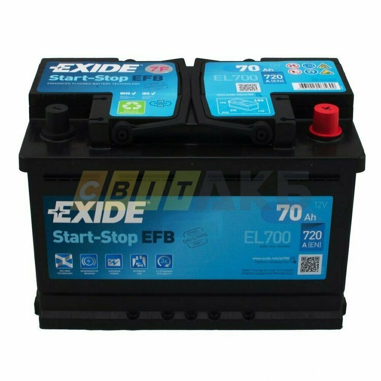

Magnifique Опубликовано 8 августа, 2021 Опубликовано 8 августа, 2021 04.03.2021 в 11:09, igorkzn сказал: Купил Exide........ Хотел бы поинтересоваться у Игоря......как батарейка? Скоро пол-года. Кстати чье производство ...Польша? И сколько там В - 720 или 760? Измерял ли напряжение при покупке? Подзаряжал ли сразу после покупки? Удалось ли проверить при морозах, или в марте уже не было? Спасибо.
igorkzn Опубликовано 9 августа, 2021 Опубликовано 9 августа, 2021 (изменено) Magnifique Да, поставил как купил (в конце зимы вроде было дело...и морозов потом не было ) При покупке измерял - норма. Но... как я тут отчетик давал, поставил на зарядку модным умным прибором Бережок... в результате, ихние спецы сказали, что АКБ был очень голодный и по алгаритму Бережка я его заряжал несколько дней безе перерыва. https://www.drive2.ru/l/585961908230700895/ Он наверное стандартный по А, как на картинке. Пр-ля не помню...потом посмотрю Проблем - нет... Изменено 9 августа, 2021 пользователем igorkzn
Magnifique Опубликовано 9 августа, 2021 Опубликовано 9 августа, 2021 3 часа назад, igorkzn сказал: АКБ был очень голодный и по алгаритму Бережка я его заряжал несколько дней безе перерыва. Он такой голодный может потому что дата производства - до октябрьской революции -))) посмотрите при случае тоже
igorkzn Опубликовано 9 августа, 2021 Опубликовано 9 августа, 2021 смотрел... не сильно критичная была, типа 1 год назад пр-во
Alexey515 Опубликовано 4 октября, 2021 Опубликовано 4 октября, 2021 Зима близко... Акб, с трудом переживший прошлую зиму, прекрасно откатал лето и осень. Хочу при первой же невозможности запуска заменить его на новый. Думаю в сторону АГМ, есть такие, кто себе ставил? Какой? Проблем не было? Как я понимаю, в мозгах ничего прописывать не нужно, у нас и так там указан "Gel"
chizhik_pyzhik Опубликовано 4 октября, 2021 Опубликовано 4 октября, 2021 Alexey515 эксайд, он же эксцид он же еще много как ... можно и не АГМ, получится дешевле и не хуже.
