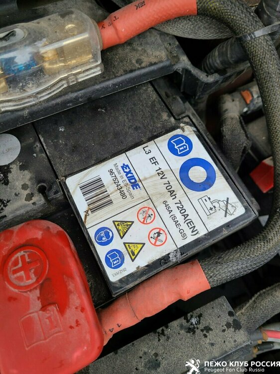

MiKat Опубликовано 5 октября, 2021 Опубликовано 5 октября, 2021 6 часов назад, Alexey515 сказал: Акб они зарядили, машина постояла у них 3 дня, морозы прекратились, двигатель завелся, у них все ок, дефекта нет. А то, что у меня на морозах разряжается - так может я музыку слушаю... А Вы, кстати, не измеряли ток утечки от сигнализации? Может дело в этом? В 2020г тоже ставили завуалированный Эксайд EFB?
Alexey515 Опубликовано 5 октября, 2021 Опубликовано 5 октября, 2021 3 часа назад, MiKat сказал: А Вы, кстати, не измеряли ток утечки от сигнализации? Может дело в этом? Дилер измерял, говорит ток утечки минимален. Ну и думаю утечка бы тогда проявляла себя не только в сильные морозы. Стоит у меня exide el700 - 720)
bandr Опубликовано 5 октября, 2021 Опубликовано 5 октября, 2021 (изменено) 20 минут назад, Alexey515 сказал: Дилер измерял, говорит ток утечки минимален. Ну и думаю утечка бы тогда проявляла себя не только в сильные морозы. Стоит у меня exide el700 - 720) Стоп. Как Эксайд? Их с завода не ставят. штатные Варта, Фуллмен или иногда Фиамм Изменено 5 октября, 2021 пользователем bandr
MiKat Опубликовано 5 октября, 2021 Опубликовано 5 октября, 2021 8 минут назад, bandr сказал: Стоп. Как Эксайд? Их с завода не ставят. штатные Варта, Фуллмен или иногда Фиамм Родной АКБ на фото, а Варты ставили в самом начале (2017г.) Дальше тема видимо съедет опять в область чересчур "умной" зарядки батарей от PSA. Сам с трепетом жду зимы...

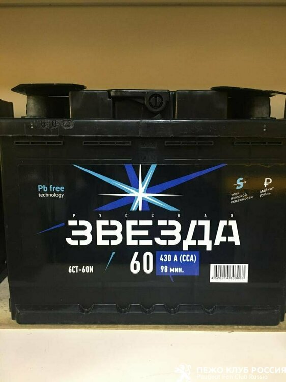

igorkzn Опубликовано 1 ноября, 2021 Опубликовано 1 ноября, 2021 (изменено) 05.10.2021 в 22:50, MiKat сказал: Родной АКБ на фото, а Варты ставили в самом начале (2017г.) Дальше тема видимо съедет опять в область чересчур "умной" зарядки батарей от PSA. Сам с трепетом жду зимы... сколько сейчас такой стоит? Попалась статься о местном пр-ле в Елабуге... подходящий нам EFB продают за 6750 руб... в 2 раза дешевле, чем Exide Изменено 1 ноября, 2021 пользователем igorkzn
AFrol Опубликовано 1 ноября, 2021 Опубликовано 1 ноября, 2021 (изменено) 2 часа назад, igorkzn сказал: Попалась статься о местном пр-ле в Елабуге... подходящий нам EFB продают за 6750 руб... в 2 раза дешевле, чем Exide В России сейчас только ленивый не делает EFB батарей. Стартерные батареи ведь чем хороши? Невозможно узнать, что там внутри. Можно на этикетках писать любые слова и любые цифры. Практически не проверить. Изменено 1 ноября, 2021 пользователем AFrol 1
