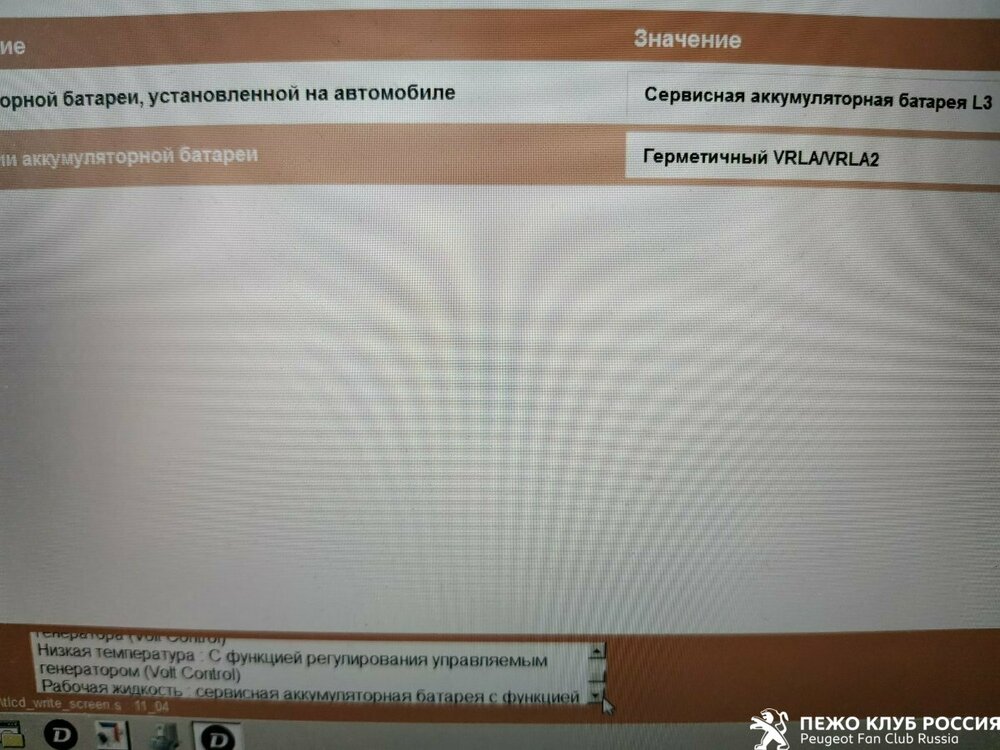

AFrol Опубликовано 8 декабря, 2021 Опубликовано 8 декабря, 2021 1 минуту назад, Grizzly сказал: НужОн пример. Ой, медведь, это было лет так 10 назад Я уж не помню, как называлась та VARTA, в которой был VRLA клапан. Правда, я припоминаю, что та стартерная VARTA с VRLA-клапаном была гелевая! Т.е. она была не с жидким электролитом внутри. Позже от гелевых стартерных батарей отказались. Так что можно сделать вывод: стартерных батарей с жидким электролитом и VRLA-клапаном не бывает.
Grizzly Опубликовано 8 декабря, 2021 Опубликовано 8 декабря, 2021 1 минуту назад, AFrol сказал: стартерных батарей с жидким электролитом и VRLA-клапаном не бывает. Согласен. Насколько я понимаю, сама система VRLA появилась с выпуском GEL и AGM батарей с герметичными корпусами.
AFrol Опубликовано 8 декабря, 2021 Опубликовано 8 декабря, 2021 22 минуты назад, Grizzly сказал: Согласен. Насколько я понимаю, сама система появилась с выпуском и AGM батарей с герметичными корпусами. Именно так. Эволюция стартерных батарей не с жидким электролитом была следующей: Сначала (давным-давно) появились стартерные батареи с загущенным электролитом (т.н. гелевые), которых впервые были VRLA-клапаны, потом гелевые батареи исчезли, потом - спустя какое-то время - появились AGM-батареи (также с VRLA-клапанами). Это всё про стартерные автомобильные батареи. С батареями НЕ стартерного и НЕ автомобильного предназначения история иная. В мото-батареях вообще всё мутно благодаря беспринципным китайцам, которые взялись массово выдавать мелкие батарейки для резервного питания за мотоциклетные.
Alexey515 Опубликовано 8 декабря, 2021 Опубликовано 8 декабря, 2021 11 часов назад, AFrol сказал: VRLA-клапаны, потом гелевые батареи исчезли, потом - спустя какое-то время - появились AGM-батареи (также с VRLA-клапанами). Так в итоге лучше оставить в мозгах Gel или поменять на VLRA?)
AFrol Опубликовано 9 декабря, 2021 Опубликовано 9 декабря, 2021 10 часов назад, Alexey515 сказал: Так в итоге лучше оставить в мозгах Gel или поменять на VLRA?) VLRA
Alexey515 Опубликовано 17 декабря, 2021 Опубликовано 17 декабря, 2021 09.12.2021 в 08:56, AFrol сказал: VLRA А почему не "низкая температура с volt control"?
