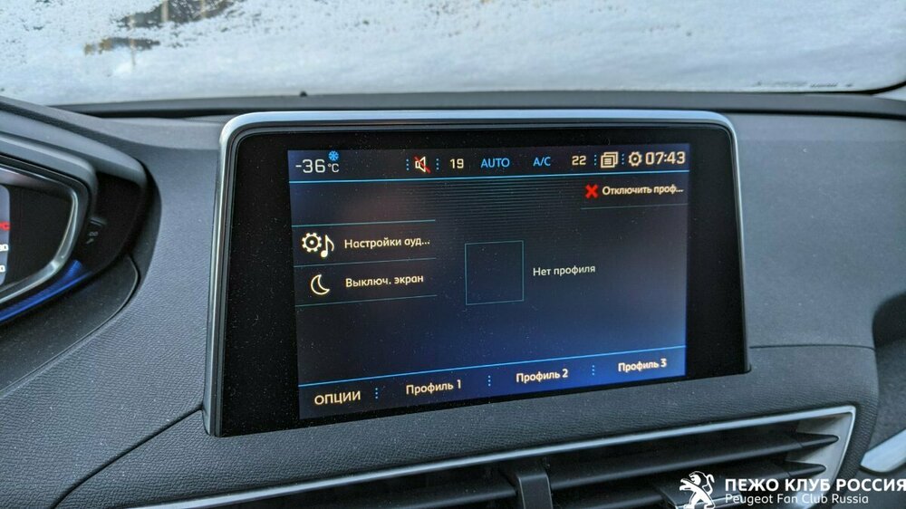

Волдемор Опубликовано 24 декабря, 2021 Опубликовано 24 декабря, 2021 Не согласен, вылезает после окончания морозов, 3-4 дня в морозы ок а вот потеплело и нате. Зы, сужу по отзывал у самого ни разу такого не было. Однако помню про прошлый февраль на даче -36, завелась с первого раза НО то была дорестайлинг. заводилась намного бодрее ресталинга. Посему прикупил на дачу Бош с3 зарядник, на всякий пожарный случай. 1

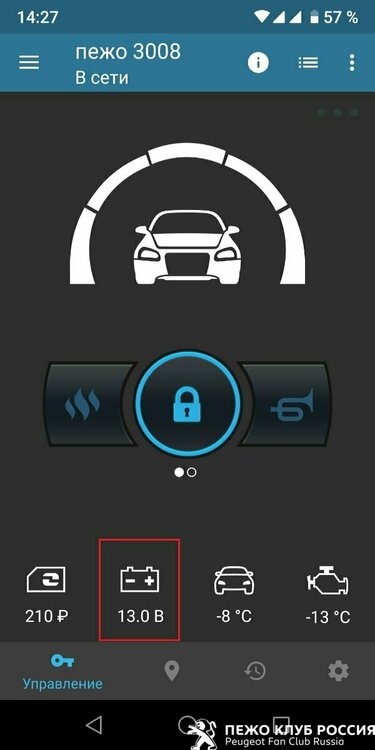

igorkzn Опубликовано 24 декабря, 2021 Опубликовано 24 декабря, 2021 4 часа назад, igorkzn сказал: Вчера вечером нк смогла жена завести дизель при -24. Утром после вебасты завела. Вечером вебаста отработала перед запуском авто , но на запуск уже не хватило напряжения. Смс пришла, что 11,3в осталось. При пуске, даже не схватывало. Я прикурил от другой своей авто и с полтыка завелась. Вебаста настроена на 15 мин, а потом поездка 10 км по городу=30 мин. С подогревами сиденья и пр. , не успевает АКБ зарядиться. Но странно, что новый АКБ через полгода так сдох, а стоковый в таких же условиях - 4 года отпахал А акб то новый у меня на пежо , весной поставил. Но перед зимой поленился дозарядить. В гараже , не снимая , до утра позаряжал китайским автоматом...к утру он отрубился , но .понятно, что мало времени заряжал. По-хорошему, надо бы снять АКБ и другим моим нормальным зарядником Бережок несколько дней позаряжать Где был отчет о снятии АКБ нашего.?.. там самое главное блок перед акб снять и в сторону увести, чтобы не мешался... в этом сложности, а остальное вроде легко пойдет утром в гараж пришел - китайский зарядник не работал, типа "зарядил" завелись - уехали на работу Простояла авто на улице с 9 до 14-30... уже было за бортом -15... нормально завелась снова Но буду, потом, дозаряжать Бережком, как придет

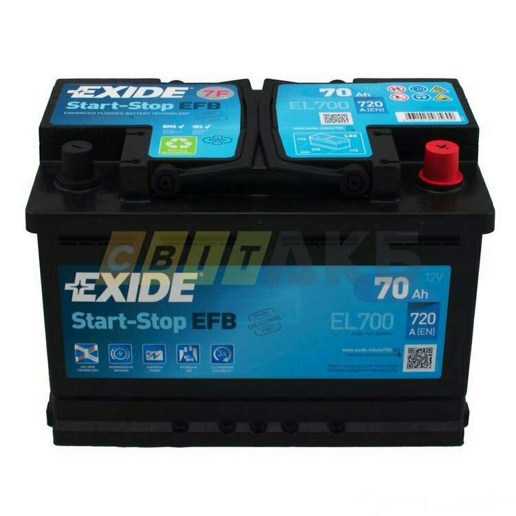

igorkzn Опубликовано 25 декабря, 2021 Опубликовано 25 декабря, 2021 стоковый EFB... вебасту доустанавливал... думаете, АGM надо ставить, кто юзает вебасту ? Интересно бы точно выяснить, в те страны, куда пыж идет с заводской вебастой - какой акб ставят?
master20006 Опубликовано 25 декабря, 2021 Опубликовано 25 декабря, 2021 33 минуты назад, igorkzn сказал: стоковый EFB... вебасту доустанавливал... думаете, АGM надо ставить, кто юзает вебасту ? Интересно бы точно выяснить, в те страны, куда пыж идет с заводской вебастой - какой акб ставят? думаю ,да ,АGM быстро восстанавливает заряд и по общению с владельцами 508х ,ставиться только АGM ,простой вебаста убивает 1
