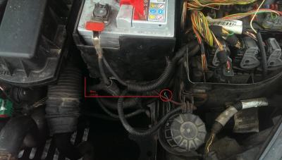

Vitaly_ Опубликовано 21 декабря, 2017 Опубликовано 21 декабря, 2017 Hello world! Подскажите куда может идти этот провод (см.фото)? По виду, жгут идет из салона, потом разветвляется - пара проводов идет на пипикалку, еще несколько проводов в гофре уходит в блок электроники, который справа от аккума и один провод тоже в гофре - неизвестно. Провод цветом мяты или зеленоватый.Включается зажигание, но при попытке завести, начинают звонить колокола и дергаться стрелки. Аккум снял, зарядил - эффект тот же.
Мартын Опубликовано 22 декабря, 2017 Опубликовано 22 декабря, 2017 Hello world! Подскажите куда может идти этот провод (см.фото)? По виду, жгут идет из салона, потом разветвляется - пара проводов идет на пипикалку, еще несколько проводов в гофре уходит в блок электроники, который справа от аккума и один провод тоже в гофре - неизвестно. Провод цветом мяты или зеленоватый.Включается зажигание, но при попытке завести, начинают звонить колокола и дергаться стрелки. Аккум снял, зарядил - эффект тот же.Желто-зеленый масса у ПЕЖО.Смотрите клеммы на акуме и на стартере.Эффект со стрелкой действительно похож на заряд акуму.Поставьте другой акум для верности.
Vitaly_ Опубликовано 22 декабря, 2017 Автор Опубликовано 22 декабря, 2017 (изменено) А черный? Сегодня по-светлому посмотрел - провод черный, просто конец провода в купоросе). Может он просто заглушен!? Машина завелась, масса окислилась походу. Но все равно интересно, что это за провод)? Изменено 22 декабря, 2017 пользователем Vitaly_
Мартын Опубликовано 22 декабря, 2017 Опубликовано 22 декабря, 2017 А черный? Сегодня по-светлому посмотрел - провод черный, просто конец провода в купоросе). Может он просто заглушен!? Машина завелась, масса окислилась походу. Но все равно интересно, что это за провод)?на штатный не похож провод
Nikittaa Опубликовано 23 декабря, 2017 Опубликовано 23 декабря, 2017 Куда заходит то жгут? Рядом с сиреной - не сигнальщики нанекрофили? пс. Без крышек на Блоке ездите? )
