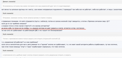

chizhik_pyzhik Опубликовано 21 февраля, 2018 Опубликовано 21 февраля, 2018 Не возможно,а сигналку ему криво поставили или наш украинский друг чего то недоговаривает.вот вечно ты шпильки крутишь не к месту...как можно неправильно подключить 2 проводка? там либо все не работает, либо все работает, и лишь с аналоговыми подключениями могут быть заморочки, т.к. новые авто - уже "глючные компы на колесиках" и вмешиваться в их логику не всегда получается. Открываю, нажимаю кнопку, после запуска выхожу и ставлю в охрану.я правильно понимаю, что авто отрывается (пусть с кейлеса), потом из салона кнопкой старт заводится, а потом с брелока сигналки закр. ЦЗ ? если да то тут проблем никаких? а охрана точно в этом случае ставится? а по какому алгоритму? ну если и ДА, то точно не по слэйву, т.к. родная система не дает закрыть и соотв. остается в откр. состоянии. но как сига не срабатывает на работающий ДВС и не глушит его блокировками? Точнее с приложения можно только закрыть или открыть (отдельной кнопкой) ЦЗ.т.е. управление ЦЗ работает? и в чем проблема? если сига в непонятном для нее и авто режиме то и "единая" кнопка не срабатывает, т.к. не знает какой алгоритм работы отрабатывать. тут все логично, при этом голая команда "откр" и "закр" отрабатывает нормально, что тоже логично. в приложении есть удобная смарт-кнопка открыть\закрыть и есть раздельные открыть и закрыть.теперь понятно, но "проблему" отписал выше, т.к. логика приложения "для всего", то отдельные алгоритмы конкретного авто или марки идут лесом, т.к. тут либо "супердетальная" настройка каждой функции должна быть и соотв. цена устройства и его установки, или пользуйтесь тем что есть, тем более все работает, просто не так как хочется, точнее не совсем так как хочется, вместо одной кнопки - две... Опять установщики накосячили.Нет у Вас слейва или он урезанный.Сигналка должна становиться в охрану при нажатии на штатный ключ.вот опять ты свой .... голову включай давай, авто заведен, с какого перепугу авто должен закрываться с ключа и тем более ставить сигналку, тут дело до сигналки даже не доходит! Что такое слейв?сигналка работает слайв устройством, т.е. ведомым, т.е. получает команды на постановку снятие от авто, а еще точнее от ЦЗ.

Grizzly Опубликовано 21 февраля, 2018 Опубликовано 21 февраля, 2018 ну если и ДА, то точно не по слэйву, т.к. родная система не дает закрыть и соотв. остается в откр. состоянии.тогда как?
chizhik_pyzhik Опубликовано 21 февраля, 2018 Опубликовано 21 февраля, 2018 С перепугу того,что клиент заявил о наличии слейва.Но как выяснилось,его просто нет.вот как можно не разобравшись выводы делать? авто то заведен, с какого ему на охрану вставать? Так они связаны друг с другом, но... 1. Заведенную с АЗ машину открывает только пульт доп. сигналки. 2. Заведенную машину закроет только пульт доп. сигналки, не важно ключ в салоне или нет. тогда как?апрдон я на Димыча отвлекся...о чем речь?
