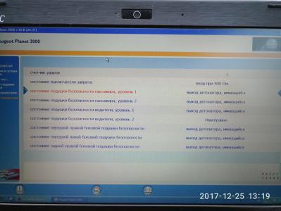

icechieff Опубликовано 25 декабря, 2017 Опубликовано 25 декабря, 2017 Может кто в курсе, где копать? То появляется, то пропадает.Состояние подушки водителя уровень 2
Мартын Опубликовано 26 декабря, 2017 Опубликовано 26 декабря, 2017 Может кто в курсе, где копать? То появляется, то пропадает.Состояние подушки водителя уровень 2 19P2jqD-OEs.jpgтолько шлейф напрашивается в виновники - других слабых мест не было
icechieff Опубликовано 26 декабря, 2017 Автор Опубликовано 26 декабря, 2017 А блок не может? Смущает цифра 1 в срабатываниях. Машина только взята, поэтому когда появилось - не понятно.
Мартын Опубликовано 26 декабря, 2017 Опубликовано 26 декабря, 2017 А блок не может? Смущает цифра 1 в срабатываниях. Машина только взята, поэтому когда появилось - не понятно.зафиксирован удар ( не обратил внимания )и возможно стоят обманки в районе подрулевого снизу
icechieff Опубликовано 26 декабря, 2017 Автор Опубликовано 26 декабря, 2017 зафиксирован удар ( не обратил внимания )и возможно стоят обманки в районе подрулевого снизут.е. скорее всего после удара подушку поменяли или поставили обманку, а блок не прошили. Верно?
Мартын Опубликовано 26 декабря, 2017 Опубликовано 26 декабря, 2017 т.е. скорее всего после удара подушку поменяли или поставили обманку, а блок не прошили. Верно?Так и есть 1
