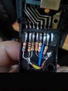

KRASH Опубликовано 3 января, 2018 Опубликовано 3 января, 2018 (изменено) Год назад поставил PROLOGY DNU-2660 Полет нормальный. Единственное обрати внимание на проводки, сейчас уже не помню, но почему то у меня с проводами питания было что то напутано, перед подключением проверь, прозвони. Толи постоянное питание с питанием от зажигания местами поменяны, точно не помню, врать не буду. Подрулевое тоже подключил, вырезав штатную, т.е. выкидыываешь с подрулевого шлейф, вместо него пускаешь проводки к магнитоле, на каждый проводок резистор цепляешь разного номинала, чтобы разность между ними была в сопротивлении. проводишь обучение с интерфейса магнитолы и радуешься. Перепрошил логотип, теперь при включении магнитолы вместо надписи пролоджи логотип пежо. Не могу сказать, что супер шикарный аппарат, но на тот момент хотелось дешево и сердито и с навигацией, в общем так и вышло. Рекомендую не гнаться за навигацией, если хочешь нормальный звук и приятное управление, и посмотреть в сторону пионеров. Там тоже есть резистивный контроль с подрулевого. Кроме того на них в инете есть даже схемки с подобранными резисторами, здесь я подбирал методом тыка, не сложно но все же.И конечно же на этой модельке - за интерфейс убить мало разработчиков, экран не чувствительный, старого образца, на который надавливать надо, список песен на нем листать - проще убиться. Ну и виндовс с навителом установленным....дает о себе знать. карты устаревшие, чтобы пробки включить - нужно нестандартную прошивку ставить, передавая инет с мобилки, плясок с бубном много. Ах да, забыл добавить, стандартные рамки, что с магнитолами идут - нам не очень подходят, панель у нас выпуклая, а рамки плоские, заказал на алиэкспресс рамку - с ней магнитолка как родная, вечером если поеду куда-нибудь - сфотаю. Прикрепил фото, как впаивал резисторы, если честно точно не помню, фото это конечного варианта или нет, я раза 3 переделывал, но для понятия примерного как это выглядит прикрепил, посмотри. Изменено 3 января, 2018 пользователем KRASH

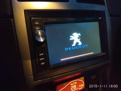

KRASH Опубликовано 11 января, 2018 Опубликовано 11 января, 2018 (изменено) Спасибо огромнейшее Вот как и обещал, фото установленного, с китайской рамкой и перешитым лого.И сорри, чуть ошибся, у меня модель 2630 а не 2660. Ну там разницы особой нет. Изменено 11 января, 2018 пользователем KRASH 1
