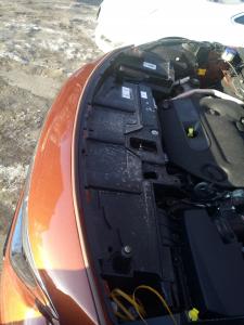

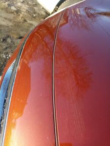

igorkzn Опубликовано 5 января, 2018 Опубликовано 5 января, 2018 (изменено) Толич сделал себе, давал отчет... и я сделал . Уплотнитель для двери 10 мм. Хватило длины 1,4 м Изменено 5 января, 2018 пользователем igorkzn 1
ТольТолич Опубликовано 7 января, 2018 Опубликовано 7 января, 2018 Кстати, от грязи реально помогает. А вот начало зимы было холодное и бесснежное, пыли много на дорогах и в отсек двигателя насосало прилично через боковые щели над фарами и передними крыльями. По весне буду тоже заклеивать.
igorkzn Опубликовано 7 января, 2018 Автор Опубликовано 7 января, 2018 над фарами - может эти щели нужны для охлаждения фар ..? Нельзя сильно затыкать?
Masich Опубликовано 7 января, 2018 Опубликовано 7 января, 2018 над фарами - может эти щели нужны для охлаждения фар ..? Нельзя сильно затыкать?Вообще эти щели нужны для вентиляции подкапотного пространства.И если с центром капота я еще могу согласиться, хоть и с большим трудом, но заклеивать щели над фарами - это полный абсурд.
chizhik_pyzhik Опубликовано 8 января, 2018 Опубликовано 8 января, 2018 Вообще эти щели нужны для вентиляции подкапотного пространства. И если с центром капота я еще могу согласиться, хоть и с большим трудом, но заклеивать щели над фарами - это полный абсурд.для вентиляции вполне хватает радиаторной решетки, через эти щели влетает много грязи, а на скорости еще и возрастает отрывная сила на капот на открытие.
Masich Опубликовано 8 января, 2018 Опубликовано 8 января, 2018 (изменено) для вентиляции вполне хватает радиаторной решетки, через эти щели влетает много грязи, а на скорости еще и возрастает отрывная сила на капот на открытие.По вашему инженеры-проектировщики авто дебилы? Через решетку обдувается радиатор и с него в подкапотное сдувается горячий воздух. Изменено 8 января, 2018 пользователем Masich

chizhik_pyzhik Опубликовано 9 января, 2018 Опубликовано 9 января, 2018 По вашему инженеры-проектировщики авто дебилы?ну почему сразу так? все с чем сталкивался делается с минимальным запасом, и во всем идет жесткая экономия, так вот тут вполне можно списать на такую экономию, не думаю, что инженеры специально проектировали и просчитывали эту щель, нет, я уверен, что они этим не занимались... Через решетку обдувается радиатор и с него в подкапотное сдувается горячий воздух.И?Моему 308му 7,5 лет, все в первозданном виде, пыльно но все работает, зачем что-то менять?ну от грязи избавиться, даже инфофлеши были по устранению грязи путем заклеивания некоторых дырок, а летит реально грязь а не пыль. на 508-х народ просто уплонитель от 9-ки крепил. дополнительный эффект - снижение аэродинамического шума. Похожие "резинки" клеятся и на двери (у некоторых штатно) уменьшается шум и меньше грязи между дверей.
