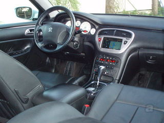

Miradon 27 Опубликовано 5 января, 2018 Опубликовано 5 января, 2018 Здравствуйте уважаемые участники форума. Вчера перестала загружаться центральная консоль RT3. При включении устройство пытается загрузиться: Loading-Starting-Ready и висит на заставке, больше ничего не происходит. Может кто поможет советом в чем кроется проблема. Заранее всем спасибо

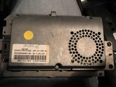

Miradon 27 Опубликовано 19 января, 2018 Автор Опубликовано 19 января, 2018 VIN?А так похоже на слетевшую прошивку системы при просадке акума.Садился акум? Аккумулятор садился, так как были проблемы з генератором (розсыпалась обводная муфта генератора). Прошить магнитолу с диска нет возможности, раньше диски принимала в полурабочем состоянии, теперь даже не берет диск. Обьездил всех электриков в городе, никто ничего внятного не говорит. Решил купить новую магнитолу, большой экран оставить прежний. Если допустим слетела прошивка, то она слетает с магнитолы или с самого экрана ??? Стоит ли менять вообще магнитолу, будет ли эффект ? Экран я так понимаю рабочий раз светится и пытаеться загрузиться (Loading-Starting-Ready и зависает на заставке пежо). Если поставить новую магнитолу, нужно ли будет ее прописывать или будет работать сразу после подключения. Буду благодарен за какую-либо инфу по данной теме Да, еще такой момент, проводились сварочные работы при не снятой клеме аккумулятора, после чего перестала грузится магнитола, ошибка корректора фар, не работают парктроники. Что могло сгореть в таком случае ?
chizhik_pyzhik Опубликовано 22 января, 2018 Опубликовано 22 января, 2018 Да, еще такой момент, проводились сварочные работы при не снятой клеме аккумулятора, после чего перестала грузится магнитола, ошибка корректора фар, не работают парктроники. Что могло сгореть в таком случае ?все что угодно Если допустим слетела прошивка, то она слетает с магнитолы или с самого экрана ???обычно с магнитолы, но и в экране храниться микрокод свой... Если поставить новую магнитолу, нужно ли будет ее прописывать или будет работать сразу после подключениянужно в неё прописать свой ВИН, иначе будет пищать, а так же другие настройки, например, наличие парктроника...Стоит ли менять вообще магнитолу, будет ли эффект ?погадаем? какой-нибудь эффект-то да будет...
Miradon 27 Опубликовано 23 января, 2018 Автор Опубликовано 23 января, 2018 все что угодно обычно с магнитолы, но и в экране храниться микрокод свой...нужно в неё прописать свой ВИН, иначе будет пищать, а так же другие настройки, например, наличие парктроника...погадаем? какой-нибудь эффект-то да будет... СПАСИБО ! Завтра приедет магнитола, буду пробовать. Позднее отпишусь что да как
Miradon 27 Опубликовано 27 января, 2018 Автор Опубликовано 27 января, 2018 все что угодно обычно с магнитолы, но и в экране храниться микрокод свой...нужно в неё прописать свой ВИН, иначе будет пищать, а так же другие настройки, например, наличие парктроника...погадаем? какой-нибудь эффект-то да будет... Сегодня наконец то поменял магнитолу. И о чудо, на экране появилось меню !!! Диски проигрывает. Постоянно правда пищит и при запуске просит вставить диск, я так понимаю диск с прошивкой, язык без диска тоже поменять не могу. Теперь в неё нужно прописать вин ? Как привязать парктроники ? Может кто знает где скачать диск с прошивкой ?
