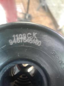

icechieff Опубликовано 9 января, 2018 Опубликовано 9 января, 2018 Уже 5 фильтров потекли, уплотнительная резинка начинает пропускать масло, будьте осторожны!Все были оригинальные 1109ck и 9818914980, взятые в разных местах.
константа Опубликовано 9 января, 2018 Опубликовано 9 января, 2018 Позавчера взял оригинал, уплотнительное кольцо вызывает недоверие...Может, от лица клуба, выразить им свои претензии? Брал в Автодоке..
icechieff Опубликовано 10 января, 2018 Автор Опубликовано 10 января, 2018 уплотнительное кольцо вызывает недоверие.Угу, оно даже на вид тоньше.

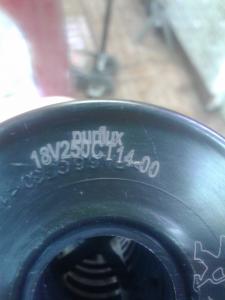

bendix Опубликовано 11 января, 2018 Опубликовано 11 января, 2018 Тоже такие часто попадаются, сделаны коряво. Резинка толще оригинала, но форму не держит, становится плоская и течет. В последнее время беру purflux.А если есть сомнения в новой резинке, а старая не текла то ее и оставляю, нормальное кольцо 3-4 замены переживает спокойно. 1
