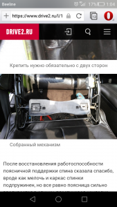

СТЕЛС Опубликовано 12 января, 2018 Опубликовано 12 января, 2018 (изменено) С момента покупки не работает регулировка поясничного упора, разобрал сидение, тросик цел. Подскажите, как должен стоять механизм подпора поясницы , и все ли у меня есть.У кого нибудь есть фото, как он размещается? Мое фото что то не загрузилось. Изменено 12 января, 2018 пользователем СТЕЛС
СТЕЛС Опубликовано 13 января, 2018 Автор Опубликовано 13 января, 2018 (изменено) Сегодня сам разобрался. Для тех , у кого не работает поясничный упор , могут быть две проблемы. Либо рвется тросик , и его надо менять, чинить, либо , как у меня- держатель пластмассовый тросика вылетел из железной боковушки спинки. Пассажирский собрал, осталось как то пластмассовый держатель троса получше зафиксировать, что бы больше не вылетал.Снимок не мой. Изменено 13 января, 2018 пользователем СТЕЛС
