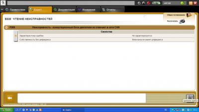

peugeot307чтобего Опубликовано 31 января, 2018 Опубликовано 31 января, 2018 (изменено) Господа ПОМОГИТЕ!!! сил моих нет!!! Не завести машину!!! читал авто лексией пишет ошибку f000 не схватывает свечи сухие бенз есть 110621 km исчезновение ошибки - интеллектуальный сервисный модуль (СМ) ошибка заднего правого габаритного фонаря . Короткое замыкание на ВлплюсВы . местный . 110621 km исчезновение ошибки - интеллектуальный сервисный модуль (СМ) информация о температуре охлаждающей жидкости неправильна . не типично . дистанционный . 110621 km исчезновение ошибки - интеллектуальный сервисный модуль (СМ) информация о температуре охлаждающей жидкости неправильна . не типично . дистанционный . 111171 km появление ошибки - аудиосистема отсутствие связи с CD-чейнджером . не типично . местный . 111172 km исчезновение ошибки - аудиосистема отсутствие связи с CD-чейнджером . не типично . местный . 111174 km исчезновение ошибки - интеллектуальный сервисный модуль (СМ) ошибка правого фонаря заднего хода . Короткое замыкание на ВлплюсВы . местный . 111176 km появление ошибки - аудиосистема ошибка левого аудио входа CD-чейнджера . не типично . местный . 111176 km исчезновение ошибки - аудиосистема ошибка левого аудио входа CD-чейнджера . не типично . местный . 111180 km появление ошибки - интеллектуальный сервисный модуль (СМ) ошибка заднего правого фонаря указателя поворота . Короткое замыкание на ВлплюсВы . местный . 111180 km появление ошибки - интеллектуальный сервисный модуль (СМ) ошибка правого фонаря заднего хода . Короткое замыкание на ВлплюсВы . местный . 111181 km исчезновение ошибки - интеллектуальный сервисный модуль (СМ) ошибка заднего правого фонаря указателя поворота . Короткое замыкание на ВлплюсВы . местный . 111260 km появление ошибки - интеллектуальный сервисный модуль (СМ) ошибка заднего правого габаритного фонаря . Короткое замыкание на ВлплюсВы . местный . 111260 km исчезновение ошибки - калькулятор двигателя Чтобы узнать код неисправности, подтвердить до появления экрана с контекстом. 111260 km исчезновение ошибки - калькулятор двигателя Чтобы узнать код неисправности, подтвердить до появления экрана с контекстом. 111347 km появление ошибки - калькулятор автоматической коробки передач код ошибки неизвестен 111360 km исчезновение ошибки - калькулятор автоматической коробки передач код ошибки неизвестен 111360 km исчезновение ошибки - калькулятор автоматической коробки передач код ошибки неизвестен 111386 km исчезновение ошибки - аудиосистема несоответствие телекодировки (проигрыватель компакт-дисков присутствует, а телекодирован как отсутствующий) . ошибка соответствия . местный . 111389 km появление ошибки - аудиосистема ошибка входа антенны 1 (вид сзади слева) . открытая цепь . местный . 111389 km исчезновение ошибки - аудиосистема ошибка входа антенны 1 (вид сзади слева) . открытая цепь . местный . 111389 km исчезновение ошибки - аудиосистема отсутствие связи с CD-чейнджером . не типично . местный . 111389 km появление ошибки - многофункциональный индикатор отсутствие связи с автомагнитолой . не типично . местный . 111389 km исчезновение ошибки - многофункциональный индикатор отсутствие связи с автомагнитолой . не типично . местный . 111389 km появление ошибки - интеллектуальный сервисный модуль (СМ) отсутствие связи с автомагнитолой . не типично . местный . 111389 km исчезновение ошибки - интеллектуальный сервисный модуль (СМ) отсутствие связи с автомагнитолой . не типично . местный . 111389 km появление ошибки - аудиосистема отсутствие связи с CD-чейнджером . не типично . местный . 111392 km появление ошибки - калькулятор автоматической коробки передач код ошибки неизвестен 111403 km появление ошибки - калькулятор двигателя Чтобы узнать код неисправности, подтвердить до появления экрана с контекстом. 111416 km исчезновение ошибки - калькулятор автоматической коробки передач код ошибки неизвестен 111558 km появление ошибки - калькулятор автоматической коробки передач код ошибки неизвестен 111571 km исчезновение ошибки - калькулятор автоматической коробки передач код ошибки неизвестен 111591 km появление ошибки - интеллектуальный сервисный модуль (СМ) ошибка управления работой плафона переднего/заднего . замыкание на массе . местный . 111591 km исчезновение ошибки - интеллектуальный сервисный модуль (СМ) ошибка управления работой плафона переднего/заднего . замыкание на массе . местный . 111591 km появление ошибки - интеллектуальный сервисный модуль (СМ) ошибка управления работой плафона переднего/заднего . Короткое замыкание на ВлплюсВы . местный . 111591 km исчезновение ошибки - интеллектуальный сервисный модуль (СМ) ошибка управления работой плафона переднего/заднего . Короткое замыкание на ВлплюсВы . местный . 111591 km появление ошибки - интеллектуальный сервисный модуль (СМ) коммутационный блок двигателя: Ошибка реле или жгута "+ от замка зажигания" (+APC) . Короткое замыкание на ВлплюсВы . местный . 111591 km исчезновение ошибки - интеллектуальный сервисный модуль (СМ) коммутационный блок двигателя: Ошибка реле или жгута "+ от замка зажигания" (+APC) . Короткое замыкание на ВлплюсВы . местный . 111591 km исчезновение ошибки - многофункциональный индикатор отсутствие питания "постоянный плюс "слежения за временем . не типично . местный . 111591 km появление ошибки - интеллектуальный сервисный модуль (СМ) ошибка управления работой плафона переднего/заднего . замыкание на массе . местный . 111591 km исчезновение ошибки - интеллектуальный сервисный модуль (СМ) ошибка управления работой плафона переднего/заднего . замыкание на массе . местный . 111591 km появление ошибки - интеллектуальный сервисный модуль (СМ) ошибка записи в журнал ошибок . не типично . местный . 111591 km исчезновение ошибки - интеллектуальный сервисный модуль (СМ) ошибка записи в журнал ошибок . не типично . местный . 111591 km исчезновение ошибки - калькулятор двигателя Чтобы узнать код неисправности, подтвердить до появления экрана с контекстом. 111591 km исчезновение ошибки - калькулятор двигателя Чтобы узнать код неисправности, подтвердить до появления экрана с контекстом. 111591 km исчезновение ошибки - калькулятор двигателя Чтобы узнать код неисправности, подтвердить до появления экрана с контекстом. 111591 km появление ошибки - калькулятор двигателя Чтобы узнать код неисправности, подтвердить до появления экрана с контекстом. 111591 km исчезновение ошибки - калькулятор двигателя Чтобы узнать код неисправности, подтвердить до появления экрана с контекстом. 111591 km появление ошибки - интеллектуальный сервисный модуль (СМ) ошибка датчика давления масла . не типично . местный . 111591 km исчезновение ошибки - интеллектуальный сервисный модуль (СМ) ошибка датчика давления масла . не типично . местный . 111591 km появление ошибки - калькулятор двигателя Чтобы узнать код неисправности, подтвердить до появления экрана с контекстом. 111591 km исчезновение ошибки - интеллектуальный сервисный модуль (СМ) коммутационный блок двигателя: Ошибка реле или жгута "+ от замка зажигания" (+APC) . Короткое замыкание на ВлплюсВы . местный . 111591 km появление ошибки - аудиосистема ошибка левого дополнительного аналогового аудио входа 1 . не типично . местный . 111591 km исчезновение ошибки - аудиосистема ошибка левого дополнительного аналогового аудио входа 1 . не типично . местный . 111591 km исчезновение ошибки - калькулятор двигателя несоответствие передачи коробки скоростей 111591 km исчезновение ошибки - интеллектуальный сервисный модуль (СМ) ошибка правого фонаря заднего хода . Короткое замыкание на ВлплюсВы . местный . 111591 km исчезновение ошибки - интеллектуальный сервисный модуль (СМ) ошибка управления работой плафона переднего/заднего . Короткое замыкание на ВлплюсВы . местный . 111591 km исчезновение ошибки - интеллектуальный сервисный модуль (СМ) ошибка заднего правого габаритного фонаря . Короткое замыкание на ВлплюсВы . местный . 111591 km появление ошибки - интеллектуальный сервисный модуль (СМ) ошибка правого фонаря заднего хода . Короткое замыкание на ВлплюсВы . местный . 111591 km появление ошибки - калькулятор автоматической коробки передач код ошибки неизвестен 111591 km появление ошибки - калькулятор автоматической коробки передач код ошибки неизвестен 111591 km появление ошибки - аудиосистема несоответствие телекодировки (система помощи при парковке присутствует, а телекодирована как отсутствующая) . ошибка соответствия . местный . 111591 km исчезновение ошибки - аудиосистема несоответствие телекодировки (система помощи при парковке присутствует, а телекодирована как отсутствующая) . ошибка соответствия . местный . 111591 km появление ошибки - интеллектуальный сервисный модуль (СМ) ошибка измерителя уровня топлива . открытая цепь . местный . 111591 km исчезновение ошибки - интеллектуальный сервисный модуль (СМ) ошибка измерителя уровня топлива . открытая цепь . местный . 111591 km появление ошибки - интеллектуальный сервисный модуль (СМ) ошибка измерителя уровня топлива . открытая цепь . местный . 111591 km исчезновение ошибки - интеллектуальный сервисный модуль (СМ) ошибка измерителя уровня топлива . открытая цепь . местный . 111591 km появление ошибки - калькулятор двигателя Чтобы узнать код неисправности, подтвердить до появления экрана с контекстом. 111591 km появление ошибки - интеллектуальный сервисный модуль (СМ) интеллектуальный коммутационный блок: Неисправность цепи управления топливным насосом 111591 km исчезновение ошибки - интеллектуальный сервисный модуль (СМ) интеллектуальный коммутационный блок: Неисправность цепи управления топливным насосом 111591 km исчезновение ошибки - интеллектуальный сервисный модуль (СМ) ошибка заднего правого фонаря указателя поворота . Короткое замыкание на ВлплюсВы . местный . 111591 km появление ошибки - аудиосистема несоответствие телекодировки (система помощи при парковке присутствует, а телекодирована как отсутствующая) . ошибка соответствия . местный . 111591 km исчезновение ошибки - аудиосистема несоответствие телекодировки (система помощи при парковке присутствует, а телекодирована как отсутствующая) . ошибка соответствия . местный . 111591 km появление ошибки - аудиосистема ошибка левого аудио входа CD-чейнджера . не типично . местный . 111591 km исчезновение ошибки - аудиосистема ошибка левого аудио входа CD-чейнджера . не типично . местный . 111591 km исчезновение ошибки - многофункциональный индикатор отсутствие питания "постоянный плюс "слежения за временем . не типично . местный . 111591 km появление ошибки - интеллектуальный сервисный модуль (СМ) ошибка заднего правого габаритного фонаря . Короткое замыкание на ВлплюсВы . местный . 111591 km появление ошибки - интеллектуальный сервисный модуль (СМ) ошибка датчика давления масла . не типично . местный . 111591 km исчезновение ошибки - интеллектуальный сервисный модуль (СМ) ошибка датчика давления масла . не типично . местный . 111591 km появление ошибки - интеллектуальный сервисный модуль (СМ) ошибка коммутационного блока двигателя: Компьютер не обменивается данными в сети CAN . не типично . местный . 111591 km появление ошибки - интеллектуальный сервисный модуль (СМ) ошибка заднего правого фонаря указателя поворота . Короткое замыкание на ВлплюсВы . местный . 111591 km появление ошибки - аудиосистема ошибка левого дополнительного аналогового аудио входа 1 . не типично . местный . 111591 km появление ошибки - интеллектуальный сервисный модуль (СМ) ошибка управления работой плафона переднего/заднего . Короткое замыкание на ВлплюсВы . местный . 111591 km появление ошибки - интеллектуальный сервисный модуль (СМ) ошибка коммутационного блока двигателя: Компьютер не обменивается данными в сети CAN . не типично . местный . Изменено 31 января, 2018 пользователем peugeot307чтобего
chizhik_pyzhik Опубликовано 31 января, 2018 Опубликовано 31 января, 2018 Господа ПОМОГИТЕ!!! сил моих нет!!! Не завести машину!!! читал авто лексией пишет ошибку f000 не схватывает свечи сухие бенз естьвот не могу угадать как все это может на "немогу завести" но длиннющий список ошибок (можно бы и в спойлер убрать) скорее говорит о проблемах с проводкой или разъемом, причем локализовать можно ближе к задней части, хотя может и у БСИ и в пороге,..
Мартын Опубликовано 31 января, 2018 Опубликовано 31 января, 2018 вот не могу угадать как все это может на "немогу завести" но длиннющий список ошибок (можно бы и в спойлер убрать) скорее говорит о проблемах с проводкой или разъемом, причем локализовать можно ближе к задней части, хотя может и у БСИ и в пороге,..Да еще и какой мотор и поколение самому надо догадаться.Только вот эта ошибка не должна мешать жить мотору-неоднократно видел на других подобных 307..Обороты видит?Насос качает?Иммобилайзер ключи опознает?Компьютер впрыска разблокирован?....
