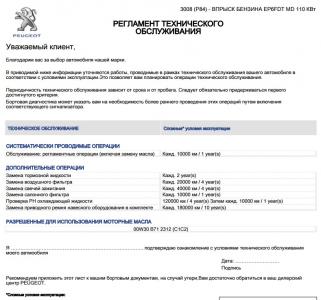

ТольТолич Опубликовано 18 января, 2018 Автор Опубликовано 18 января, 2018 (изменено) Регламент ТО Рекомендованные компоненты ТО3008 (P84) - E4AB010TP0 - 34 - 21_09_2017 - Рекомендованные компоненты _ Техническое обслуживание.pdf Part-номера деталей, заменяемых при ТО (бензиновый двигатель):Воздушный фильтр 1444TTРемень привода навесного оборудования 1611267180Свечи зажигания 9808465980Масляный фильтр 9818914980Уплотнительное кольцо сливной масляной пробки 31338Салонный фильтр 9821501880 ЗНАЧЕНИЯ ДЛЯ ПРОВЕРКИ И РЕГУЛИРОВКИ СИСТЕМЫ СМАЗКИ : ДВИГАТЕЛЬ EP НЕПОСРЕДСТВЕННОГО ВПРЫСКА3008 (P84) - B1BB017QP0 - 68 - 19_10_2017 - Значения для проверки и регулировки _ Двигатель EP непосредственного впрыска.pdfСлив, заполнение, прокачка тормозной системы.3008 (P84) - B3FI0108P0 - 42 - 08_01_2018 - Слив – заполнение - прокачка _ Тормозная система.pdf У нас нет ГУРа, у нас ЭУР.Слив, заполнение, прокачка системы охлаждения.3008 (P84) - B1GI0138P0 - 128 - 10_01_2018 - Слив – заполнение - прокачка _ Система охлаждения.pdfИнформация по кондиционеру. Не знаю, насколько она нас касается.3008 (P84) - C5HT0102P0 - 4 - 04_09_2017 - Доработка _ Кондиционер (Новый хладагент 1234YF).pdf Изменено 18 января, 2018 пользователем ТольТолич 8

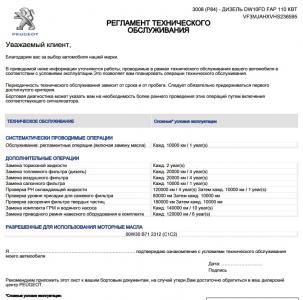

ТольТолич Опубликовано 19 января, 2018 Автор Опубликовано 19 января, 2018 (изменено) По дизелю.Регламент ТО. Part-номера расходников:Масляный фильтр 1109ALУплотнитель сливной пробки масла 1616854180Сменный элемент фильтра отстойника 9801366680Воздушный фильтр 9800097580Комплект ГРМ 1610278280Комплект привода оборудования 1617025580Салонный фильтр 9821501880 Изменено 19 января, 2018 пользователем ТольТолич 5

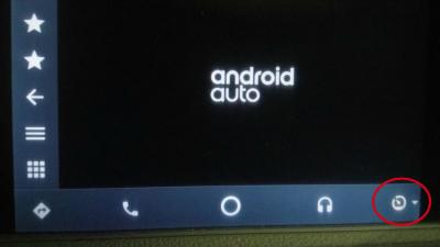

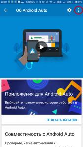

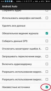

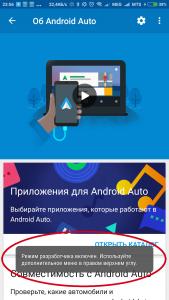

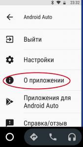

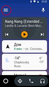

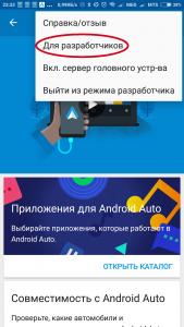

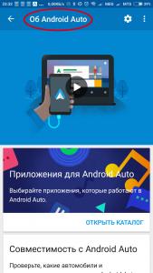

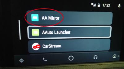

ТольТолич Опубликовано 9 февраля, 2018 Автор Опубликовано 9 февраля, 2018 Отображение экрана телефона и запуск любых приложений на ШГУ через Android Auto с помощью AA Mirror.Для водителей, чьи автомобили, точнее головные устройства, поддерживают функцию Android Auto (а в их число входит и Peugeot 3008 ll), есть хорошая новость, особенно для тех кто не может жить без Яндекс Навигатора, Navitel или других программ, поддержки которых нет в Android Auto.Появился проект под названием Android Auto Mirror (сокращенноAAM).Суть проекта - копирование экрана смартфона через Android Auto на экран магнитолы. Звук также идет с телефона на Android Auto. Программа Android Auto Mirror работает из под Android Auto и сама по себе не запустится.На данный момент сенсор экрана для отображаемого на магнитоле приложения работает только при наличии ROOT-доступа на телефоне. Если ROOT-прав нет, то запускать приложения можно через панель AAM (на экране магнитолы отображается слева), но управлять ими можно будет только с экрана смартфона.Один из минусов такого решения на данный момент - это то, что экран телефона должен быть включен. Программа только появилась и в настоящее время активно развивается. Устраняются замеченные баги и улучшается работа приложения. Приложение активно обсуждается на 4pda и xda.Убрать нижнюю панель AA с экрана ГУ нельзя. И вряд ли это станет возможным в ближайшее время.Ниже приводится инструкция по процедуре установки и пользования программой Android Auto Mirror.Сокращения, применяемые в инструкции:ГУ – Головное устройство автомобиля (дисплей).AM – Приложение Android Auto.AAM – Приложение Android Auto Mirror. 1. В первую очередь необходимо получить ROOT-права на телефон, который Вы будете использовать для отображения экрана телефона на ГУ. В последних версиях AAM добавлена функция изменения размера изображения Screen size, для которой также нужны ROOT-права. Для каждой марки телефона процедура получения ROOT-прав своя. Поэтому ищите информацию по вашему телефону в интернете или попросите специалистов, которые в этих вопросах разбираются лучше вас.2. Скачать и установить последнюю версию AAM.3. В приложении AA в телефоне активировать «режим разработчика». Для этого заходим в приложение и нажимаем три черточки:Заходим в пункт «О приложении»10 раз быстро тапаем по заголовку «Об Android Auto»До появления внизу надписи «Режим разработчика включен…»На этом же экране нажимаем три точкиИ касаемся пункта «Для разработчиков»Опускаемся в самый низ и ставим галку на пункте «Неизвестные источники»Закрываем приложение AA.4.Подключить телефон к разъему USB автомобиля и активировать АА на ГУ5. В интерфейсе АА в правой нижней части экрана нажать иконку-спидометри выбрать AA Mirror6. Разблокировать телефон и во всплывающем уведомлении на предоставление доступа AA Mirror к экрану (трансляция) разрешить доступ. Возможно потребуется убрать блокирующий экран AA на телефоне. На своем телефоне я нажимаю на кнопку отображения всех запущенных приложений (слева от «домой») и смахиваю вверх экран AA и наслаждаюсь видом экрана телефона на ГУ.7. Слева находится панель AAM, где можно вызвать экран всех установленных в телефоне приложений и запустить любое из них. Кроме того, на каждую из трех звезд, находящихся на этой панельке, можно установить персональное приложение. Для этого делаем долгий тап на звезде и на появившемся экране установленных приложений выбираем программу, которую хотим присвоить этой звезде. Панель может автоматически убираться. Вызывается обратно свайпом вправо. 13

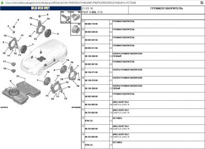

ТольТолич Опубликовано 6 марта, 2018 Автор Опубликовано 6 марта, 2018 Разборка и сборка передних дверей.3008 (P84) - C4CS015FP0 - 1 - 11_02_2017 - Разборка-сборка _ Передняя дверь.pdf Разборка и сборка задних дверей.3008 (P84) - C4CS015KP0 - 0 - 07_12_2016 - Разборка-сборка _ Задняя дверь.pdf Расположение динамиков. Снятие и установка передних и задних динамиков.3008 (P84) - D5AG0196P0 - 0 - 20_09_2016 - Снятие - установка _ Динамик (Передние - Задний).pdf Снятие и установка низкочастотных динамиков.3008 (P84) - D5AG0191P0 - 1 - 09_11_2016 - Снятие - установка _ Низкочастотные динамики.pdf 8

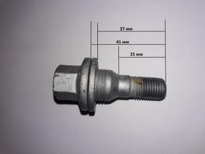

Leva II Опубликовано 20 марта, 2018 Опубликовано 20 марта, 2018 Дублирую по просьбе ТольТолич. Параметры нашего колесного болта с размерами, резьба: М12х1,25 1

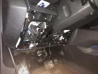

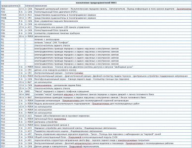

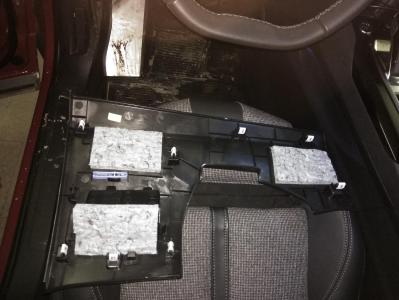

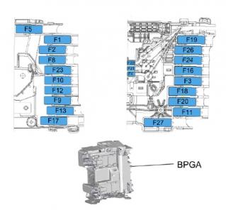

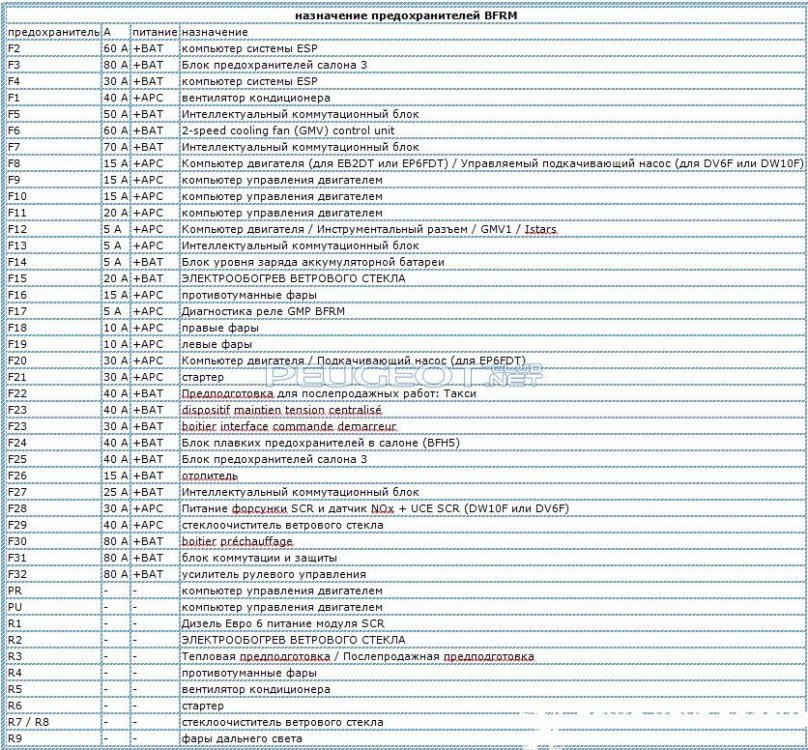

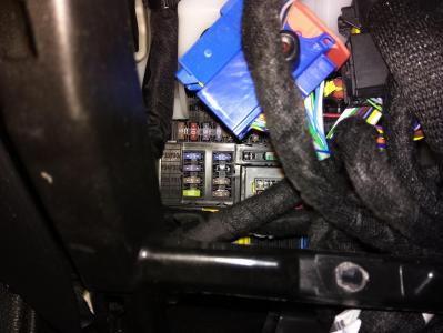

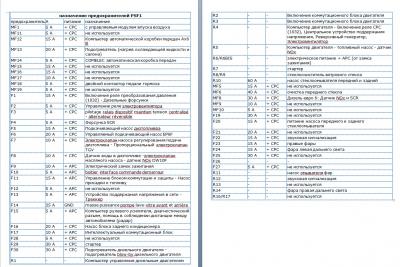

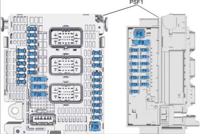

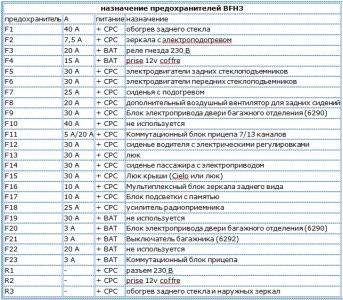

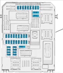

ТольТолич Опубликовано 28 марта, 2018 Автор Опубликовано 28 марта, 2018 Предохранители.Все, что известно на данный момент.Место нахождения основных электрических предохранителей и защищаемые ими цепи.Сорри за низкое качество картинок, чем богаты. Материал не претендует на сто процентную точность и предоставлен чисто в ознакомительных целях.Блок PSF1 находится под капотом в районе левого крыла. Блок BSI1 находится слева от рулевой колонки под щитком.С обратной стороны щитка закреплен пинцет для смены предохранителей. Щиток снимается обычным выдергиванием. Если туда засунули еще и сигнализацию, как на фото, добраться до предохранителей будет проблематично. Блок BPGA находится на аккумуляторе. Блок BFH3, местонахождение не известно, скорее всего под блоком BSI1. Блок BFRM, местонахождение не известно. 4

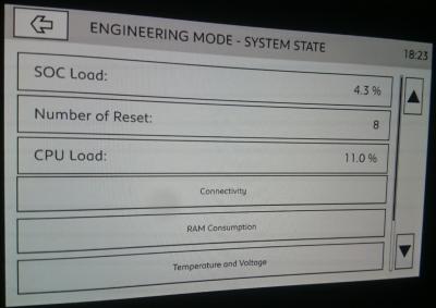

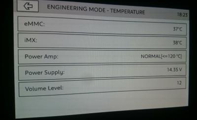

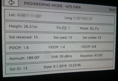

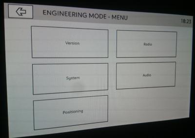

koi-sama Опубликовано 9 января, 2019 Опубликовано 9 января, 2019 По просьбе общественности Инженерное меню магнитолы RCC (без навигации).Для входа в меню нужно на 4-5 секунд нажать и отпустить кнопку "музыка" на пианино. Если передержать - ГУ перезагрузится, ничего страшного.Код для входа - 7503900. Примеры того что можно найти внутри:

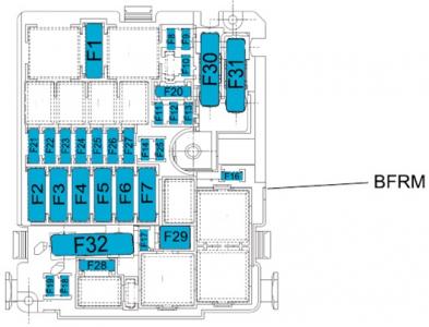

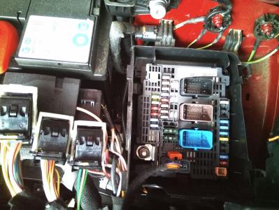

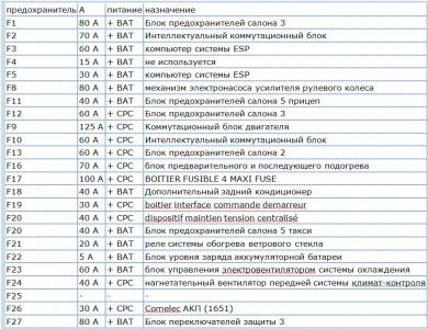

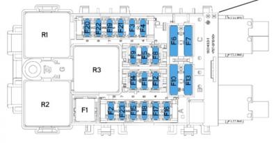

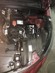

Marlik Опубликовано 14 февраля, 2020 Опубликовано 14 февраля, 2020 Блок BFRM - у меня Пежо-3008 2G 2019г.вып. и этот блок стоит в подкапотном пространстве правее АКБ

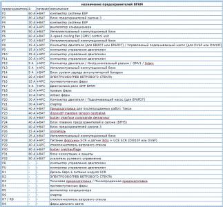

Marlik Опубликовано 3 марта, 2020 Опубликовано 3 марта, 2020 Разобрался с электрическими блоками в своей Пежо3008 2G 2019г.вып. 1,6 турбо-бенз. 150л.с., по СервисБоксу 16.11.2019г.в.Есть блоки:1. BSI1 - интеллектуальный коммутационный блок2, BFH3 - т.н. сервисная панель и находятся в салоне, эта за BSI1 3. BFRM - модуль предохранителей вместо сервисной панели PSF1 и находится в моторном отсеке и там же рядом с АКБ вместо блока BPGA(т.н. блок защиты и управления различными видами электрического питания) - плата с 5-ю предохранителями от которой и запитан модуль BFRM. Вот так мудрят французские инженеры, какие предохранители и что защищают пока не разбирался - не было необходимости, но уже увидел некоторое несоответствие в номиналах в блоке BSI1 (когда подключал видеорегистратор с навигатором)Информация для любознательных и пытливых, которых мало осталось, к сожалению.
