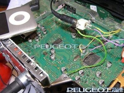

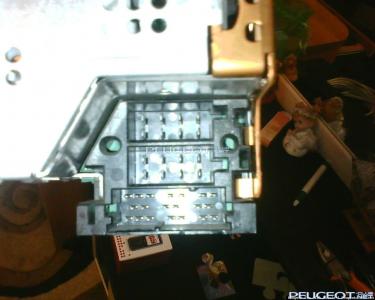

IGOSON Опубликовано 18 октября, 2011 Опубликовано 18 октября, 2011 (изменено) Задался я тут проблемой нехватки музыкального сопровождения в своем пыже, краем уха где-то услышал, что AUX вход был с завода предусмотрен абсолютно на всех штатных магнитолах в пыжах и цитрамонах. Начал рыть интернет, и обнаружилось, что нигде нет нормального отчета по данной теме, везде то с середины, то до середины, то ещё как нибудь. Короче собрал я полноценный отчет из нескольких кусков. (Фото не мои, а взяты из сети. У себя пока не реализовал, но собираюсь заняться.) Итак: 1. Для начала нужно сгонять в магазин, либо разломать старый шлейф от компа и старые наушники и добыть кусок провода, миниджек 3,5мм и три входа от шлейфа. Из этого добра лепим вот такой шнур: 2. Вытаскиваем магнитолу при помощи больших скрепок либо вязальных спиц в общем при помощи любых подручных материалов: 3. Потом разворачиваем магнитолу на 180 градусов и наблюдаем её тыльную часть, там находятся разные разъемы, но нам нужны только три. На рисунке ниже они обозначены стрелками: к этим разъемам подцепляем наш шнур: 4. Теперь нужно вывести другой конец шнура в любое подходящее место, например в бордачек или в подлокотник, но я буду выводить в полочку под магнитолой, для этого необходимо просверлить там небольшое отверстие: 5. Теперь можно начинать всё ставить на свои места: 6. В некоторых источниках пишут, что нужно активировать AUX in через РР-2000 или Лексию, в других источниках пишут, что вход AUX1 уже активирован сразу, а типа, только если есть втроенный хэндсфри, то тогда надо цеплять на AUX2 и тогда ехать на активацию, в общем будет видно. В идеале берем любое устройство которое воспроизводит звук, подключаем и слушаем: Думаю будет полезно большинству владельцев Пежо и Ситроен Изменено 18 октября, 2011 пользователем IGOSON 5
kav-psk Опубликовано 18 октября, 2011 Опубликовано 18 октября, 2011 IGOSONты когда копал инфу по AUX не встречал на других могнитолах (кассетных) можно что то похожее сделать?
IGOSON Опубликовано 18 октября, 2011 Опубликовано 18 октября, 2011 kav-psk,там вроде-бы тоже можно, но гораздо сложнее, судя по этой картинке:

denzel2010 Опубликовано 5 ноября, 2011 Опубликовано 5 ноября, 2011 Так а у меня сзади всепо другому! это rd3-01
icechieff Опубликовано 5 ноября, 2011 Опубликовано 5 ноября, 2011 Вот тут есть распиновка rd3, но там нет большого составного разъема...https://peugeot-lab.net/forum/topic/345/
denzel2010 Опубликовано 6 ноября, 2011 Опубликовано 6 ноября, 2011 Так а jack3.5 подключить то можно в мой разъем?Если да,то куда?
