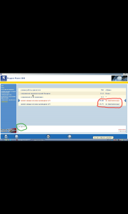

romzes Опубликовано 21 января, 2018 Опубликовано 21 января, 2018 Доброго вечера. Вопрос к тем у кого 1.6 и есть прога РР 2000. Интересуют показания в калькуляторе двигателя, а именно:- заряд катушки- температура воздуха- температура охлождайки- напряжение на лямдахНадо сравнить со своими. Заранее спасибо.

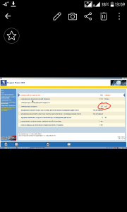

romzes Опубликовано 22 января, 2018 Автор Опубликовано 22 января, 2018 так и напишите эту хреньПишу эту хрень: Заряд катушки пишет 15.0 и 15.75 мл/секунды. Температура во выпускном коллекторе 16 градусов, когда на улице -10. Температура охлаждения градусов 19 показывает и больше не растет. А BSI открываешь там нормальная температура показывает.

romzes Опубликовано 23 января, 2018 Автор Опубликовано 23 января, 2018 Теперь ткните в строчку с температурой и смотрите подсказку снизуА проблема то в чем вообще?Пока проблем нет. Но пугают цифры, заряд катушки показывает 15мл/с а в подсказке стоит 2-4мл/с. Температура к коллектора на выпуске разве может быть 14-16 градусов если на улице -10 и двигатель простоял всю ночь. Расход бенза до 16л по городу. Ошибок нет.

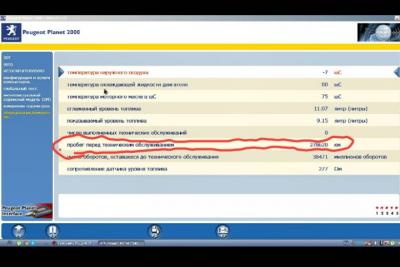

romzes Опубликовано 13 февраля, 2018 Автор Опубликовано 13 февраля, 2018 Подскажите а это что означает....
dimon405 Опубликовано 13 февраля, 2018 Опубликовано 13 февраля, 2018 Та же цифра, которую машина высвечивает на приборке-сколько осталось до ТО.
romzes Опубликовано 13 февраля, 2018 Автор Опубликовано 13 февраля, 2018 Та же цифра, которую машина высвечивает на приборке-сколько осталось до ТО.На прибор ее таких цифр нет.....
romzes Опубликовано 14 февраля, 2018 Автор Опубликовано 14 февраля, 2018 по-моему это общий пробегТогда я в ах.е, у меня показывает 180000.
