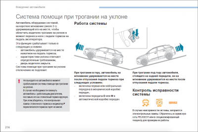

Альф Опубликовано 22 февраля, 2018 Опубликовано 22 февраля, 2018 И если возможно,сравнительное видео на той же горке,но с другой машиной ,желательно с Айсин.Я бы сам подъехал,но далековато.Возможно слишком крутая горка,где любой автомат откатится.Я уже помоему писал. На более крутой горке система удержания от отката прекрасно работает. У нас выезд с поселка крутой. Если стоишь вторым или третьем, уклон максимальный, система удерживает, когда подъезжаешь на первое место, уклон уменьшается и система удержания не включается. В инструкции написано, что система срабатывает если характеристики уклона отвечают определенным требованиям. Видимо требования очень крутые.
Димыч. Опубликовано 22 февраля, 2018 Опубликовано 22 февраля, 2018 (изменено) Я уже помоему писал. На более крутой горке система удержания от отката прекрасно работает. У нас выезд с поселка крутой. Если стоишь вторым или третьем, уклон максимальный, система удерживает, когда подъезжаешь на первое место, уклон уменьшается и система удержания не включается. В инструкции написано, что система срабатывает если характеристики уклона отвечают определенным требованиям. Видимо требования очень крутые.Очень крутые горки крайне редко встречаются в жизни,поэтому если эта система работает только на крутых,то в городе она практически бесполезна,откаты будут.Нужны обращения в ОД по этой проблеме,тогда ПСА зафиксит проблему в рестайле,а может и раньше. Изменено 22 февраля, 2018 пользователем Димыч.

igorkzn Опубликовано 22 февраля, 2018 Автор Опубликовано 22 февраля, 2018 система удержания от отката что это - "помощник спуска " ? кнопка где машинка под горку нарисована ?
Альф Опубликовано 22 февраля, 2018 Опубликовано 22 февраля, 2018 что это - "помощник спуска " ? кнопка где машинка под горку нарисована ? Нет. На кнопке это система помощи движения на спуске.Я имел ввиду "Система помощи при трогании на уклоне".
igorkzn Опубликовано 22 февраля, 2018 Автор Опубликовано 22 февраля, 2018 "Система помощи при трогании на уклоне".это покупная опция ? Или она у всех ?
Grizzly Опубликовано 22 февраля, 2018 Опубликовано 22 февраля, 2018 Нет. На кнопке это система помощи движения на спуске.Я имел ввиду "Система помощи при трогании на уклоне".Вы всё время говорите загадками.Расскажите в двух словах, потратьте пять минут, что это за система, как включается, на каких машинах установлена и тп...Или укажите, где можно почерпнуть информацию. Только достоверную))
VSH3008 Опубликовано 22 февраля, 2018 Опубликовано 22 февраля, 2018 (изменено) Считаю более оптимальным вариантом не коррекция алгоритма срабатывания удержания при спуске/подъеме,он настроен правильно,на очень большой угол наклона,когда его помощь реально нужна,причем не для удержания машины,а для спуска без юза, а более оптимально было бы настроить работу акпп,чтобы как в других моделях и марках тот же Айсин не откатывался до определенного угла.Почему речь идёт о коробке? Удержание на склоне - это дело тормозной системы. Разве не так?«Система помощи при трогании на уклоне» - расписана в мануале. Есть даже в варианте с механикой. Изменено 22 февраля, 2018 пользователем VSH3008
Grizzly Опубликовано 22 февраля, 2018 Опубликовано 22 февраля, 2018 Почему речь идёт о коробке? Удержание на склоне - это дело тормозной системы. Разве не так?Дело тормозной системы - тормозить. И у меня, например,она со своей функцией вполне справляется. Да и обсуждали уже это... https://peugeot-lab.net/forum/topic/16589/page-10?do=findComment&comment=165332 «Система помощи при трогании на уклоне» - расписана в мануале. Есть даже в варианте с механикой. Очень, очень хорошо, что расписана в варианте с механикой, которой нет в России.Плохо то, что она не достаточно ясно описана в варианте с АКПП. Специально выложил страницу. Какие условия срабатывания? Положение "D"? Но это смешно. Ни один мудaк не будет ожидать работу противооткатной системы в других положениях! Авто удерживается на уклоне тормозом? Нет, бл.., силой мысли! Ааа, вот! Дверь водительская закрыта быть должна. Они меня за бабуина считают? Какие характеристики уклона должны соответствовать каким определённым требованиям? Таким же, как в Hill Assist Descent Control? 5%? Или нет? Что это за горка у вышеотписавшегося форумчанина, у которой нет 5%? Если нужно больше - то сколько? И как понять, что эта система включена? И что она вообще есть на моём авто? Хоть про неисправность написали - загорятся, мол, все подряд пиктограммы, нихeра не беспокойтесь. Меня бесит этот грёбaнный откат, но не меньше меня бесит это грёбaнное описание.И что Вы скажете ОД при встрече по этой проблеме? Или что предложите сказать мне? Почитать с ним вместе мануал, особенно в варианте с механикой?
