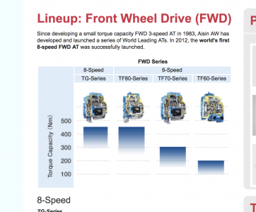

chizhik_pyzhik Опубликовано 24 апреля, 2018 Опубликовано 24 апреля, 2018 А вот в 1,6 BlueHDI и есть 300 Нм (в стоке). И если такую же коробку ставят с бензина на 1,6 BlueHdi, то наверное можно и чипануть бензинку до 200 л.с. )так RCZ более 200 л.с. есть, а она с той же КПП. К разговору о 70/80, где она здесь (если есть):нетути
Grizzly Опубликовано 24 апреля, 2018 Опубликовано 24 апреля, 2018 нетутиЖаль. Но если "семидесятка" - это TF70SC, то странно, что её ставят на 1,6, т.к. там момент безо всяких чиповок - 240 Нм.
Grizzly Опубликовано 24 апреля, 2018 Опубликовано 24 апреля, 2018 А что здесь странного?Может быть это"Новейшая 6-ступенчатая АКПП AT6 (TF-70SC) от Aisin Co спроектирована в 2006 году для переднеприводных автомобилей Peugeot среднего класса с двигателем от 1.6 до 2-х литров. По классификации крутящего момента Айсин АКПП АТ6 - medium torque capacity. То есть передает крутящий момент до 220Нм (по данным Айсин) от 2-х литровых двигателей. После продолжительной обкатки эта АКПП вышла в серию в кризисном 2009-м году и выпускалась совсем не так активно как мегапопулярный старший брат TF80."ОтсюдаХотя на европейском сайте AW есть такой рисунок

vadim1968 Опубликовано 24 апреля, 2018 Опубликовано 24 апреля, 2018 @Grizzly, процитированным вами строкам уже наверное около 10 лет. За это время многое наверное уже изменилось )А то что ЕАТ6 ставят на 1,6 HDI с моментом 300 Нм - это факт.

Grizzly Опубликовано 24 апреля, 2018 Опубликовано 24 апреля, 2018 @Grizzly, процитированным вами строкам уже наверное около 10 лет. За это время многое наверное уже изменилось )Может и изменилось. А то что ЕАТ6 ставят на 1,6 HDI с моментом 300 Нм - это факт.Может и ставят. Но даже по самым "радужным" прикидкам (выше выложил скрин с еуроайсинуорнер), мах перевариваемый момент - 300Нм. С Ваших слов (а у меня нет причин Вам не доверять ) на дизеле 1,6 момент 300 и эта же самая коробка. Таким образом (если учесть, что нормальные люди ездят именно на моменте) коробка там работает на своём максимуме возможностей? Может быть, но это тоже как-то странно...

chizhik_pyzhik Опубликовано 24 апреля, 2018 Опубликовано 24 апреля, 2018 А то что ЕАТ6 ставят на 1,6 HDI с моментом 300 Нм - это факт.еще раз ЕАТ6 как обозначение появилась в 2014-2015 г, я впервые увидел на рестайлах 508, до этого на 508 было прописано просто АТ , а во всех рекламах трубили об обновленной коробке, так что по 10 лет не совсем в точку. мах перевариваемый момент - 300Нм.об этом и писал выше. Таким образом (если учесть, что нормальные люди ездят именно на моменте) коробка там работает на своём максимуме возможностей? Может быть, но это тоже как-то странно...Не совсем так, максимум - это тапка в пол, и то макс. будет не все время. НО, почему-то много путаницы в том, что и куда ставят, например АМ6 на дизелях 508 точно, но на рестайл стали писать упорно ЕАТ6, хотя там при проверке по ВИН был тот же реф.номер. так что единственным точным показателем будет реальный номер на самой АКПП т.к. даже сервис бокс бывает подвирает Про любые масла, конечно же я имел ввиду любое из 2-х. Еще про АМ6 вычитал где-то, что с определенного момента стали ставить другие кольца(?) и коробас стал работать дольше(надежней) и плавней. И еще, что есть 2 или 3 модификации (поколения) оной. тут получается как с 3008 он есть аж 3-х типов но все это 3008. Чижик,еще вопросы остались по этой теме?по теме разговоров по телефону? конечно даже не вопросы, а взгляды. читай выше. Вопросы в том, кто как и что трактует. Ориентировочно будет 165 л.с. и 270 Нм. Бензин не слишком хорошо чипуется. Да и вообще, зная о, скажем так, капризном движке 1,6, я бы очень подумал бы, стоит ли икра...Энзо рекомендовал чиповать, как раз таки для повышения надежности (как это ни странно), просто по пробкам ДВС не выходит на нормальные обороты и работает на пониженных и с меньшей отдаче + вероятность детонации выше, и пр. неприятности, ...но это он лучше и доходчивей расскажет.
