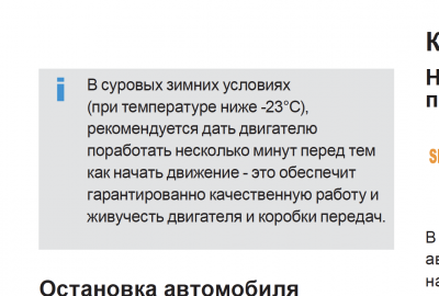

Grizzly Опубликовано 6 августа, 2018 Поделиться Опубликовано 6 августа, 2018 То что вы не знаете, это не говорит о том, что так нельзя делатьРазумеется, не говорит. Я лишь был немного удивлён. А греть или не греть - это личное дело каждого )Разумеется, каждого. И личное. Я лишь спросил, откуда взялось "нужно" капсом? Рекомендации ЗИ?В мануале нашёл толькоНо, возможно, у Вас есть дополнительная информация, почему НУЖНО греть АКПП на D и ручнике? Ссылка на комментарий Поделиться на другие сайты Поделиться
AFrol Опубликовано 6 августа, 2018 Поделиться Опубликовано 6 августа, 2018 (изменено) Не знаю ни одного автовладельца, действующего по Вашей схеме)) Откуда дровишки? мои личные дровишки - от инженера по гарантии из "Эксиса" (дилер Строена, а теперь и Пежо, в Питере)как-то (лет пять назад) мы с ним говорили по душам насчет продлённой гарантии (сервисного контракта), конкуренции со стороны Форда (который начал это раньше) и вообще о трудностях жизни и путях их преодолениятак вот он (инженер по гарантии) говорил, что автомат греется только на передаче, поэтому он (инженер) зимой обычно ставит передачу на D и курит возле машины минут пять опять же:греть или не греть - личный выбор каждогокак и с двигателем Изменено 6 августа, 2018 пользователем AFrol Ссылка на комментарий Поделиться на другие сайты Поделиться
Димыч. Опубликовано 6 августа, 2018 Поделиться Опубликовано 6 августа, 2018 Друзья,тема прогрева акпп стара как я.Кто сомневается,вспомните,как вязко в мороз ходит рычаг селектора кпп в момент включения передачи,как вяло стартует машина с места,как вяло переключаются передачи с 1 на 2 и 3, если перед этим коробка не грелась,ведь масло в акпп на морозе густое.Попробуйте в режиме Д подержать хотя бы пару минут и почувствуете разницу.Это общеизвестный факт,но в мануале об этом не расскажут. Ссылка на комментарий Поделиться на другие сайты Поделиться
Grizzly Опубликовано 6 августа, 2018 Поделиться Опубликовано 6 августа, 2018 поэтому он (инженер) зимой обычно ставит передачу на D и курит возле машины минут пятьНу и как, воспоследовал совету инженера (по гарантии)? Афро, вопрос не про советы. Советы интересны, но о них не НУЖНО писать НУЖНО.А нужно писать НУЖНО, когда есть чёткие рекомендации завода изготовителя или его представителя. Условно говоря, это AISIN-WARNER или Peugeot со своими ОД.Остальное так, для поговорить... Кто-то на Д греет, кто-то эфиром брызгает, кто-то вокруг машины три круга CW и два круга CCW с бубном отплясывает... Ссылка на комментарий Поделиться на другие сайты Поделиться
AFrol Опубликовано 6 августа, 2018 Поделиться Опубликовано 6 августа, 2018 (изменено) Ну и как, воспоследовал совету инженера (по гарантии)?отчастиА нужно писать НУЖНО, когда есть чёткие рекомендации завода изготовителя или его представителя. Условно говоря, это AISIN-WARNER или Peugeot со своими ОД.не спорю, медведьсогласно рекомендациям завода-изготовителя или его представителя, надо завести двигатель и немедленно начинать движениебазара нет но разве я писал "нужно"?вот соблюдать ПДД действительно нужно Изменено 6 августа, 2018 пользователем AFrol Ссылка на комментарий Поделиться на другие сайты Поделиться
